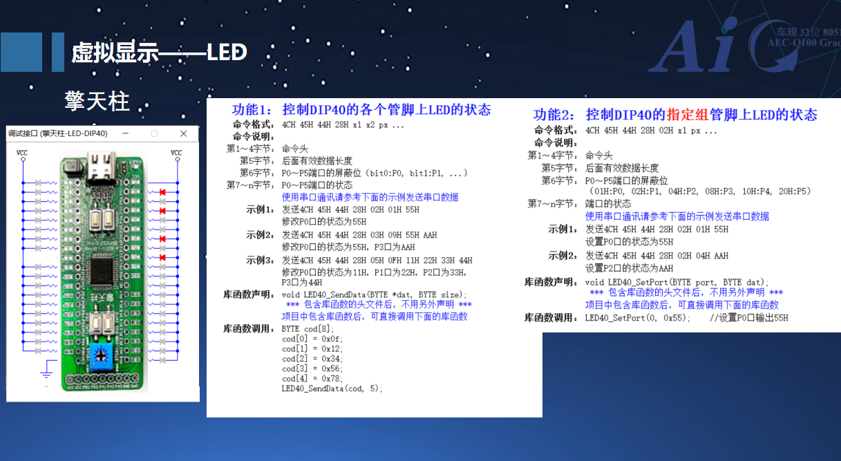

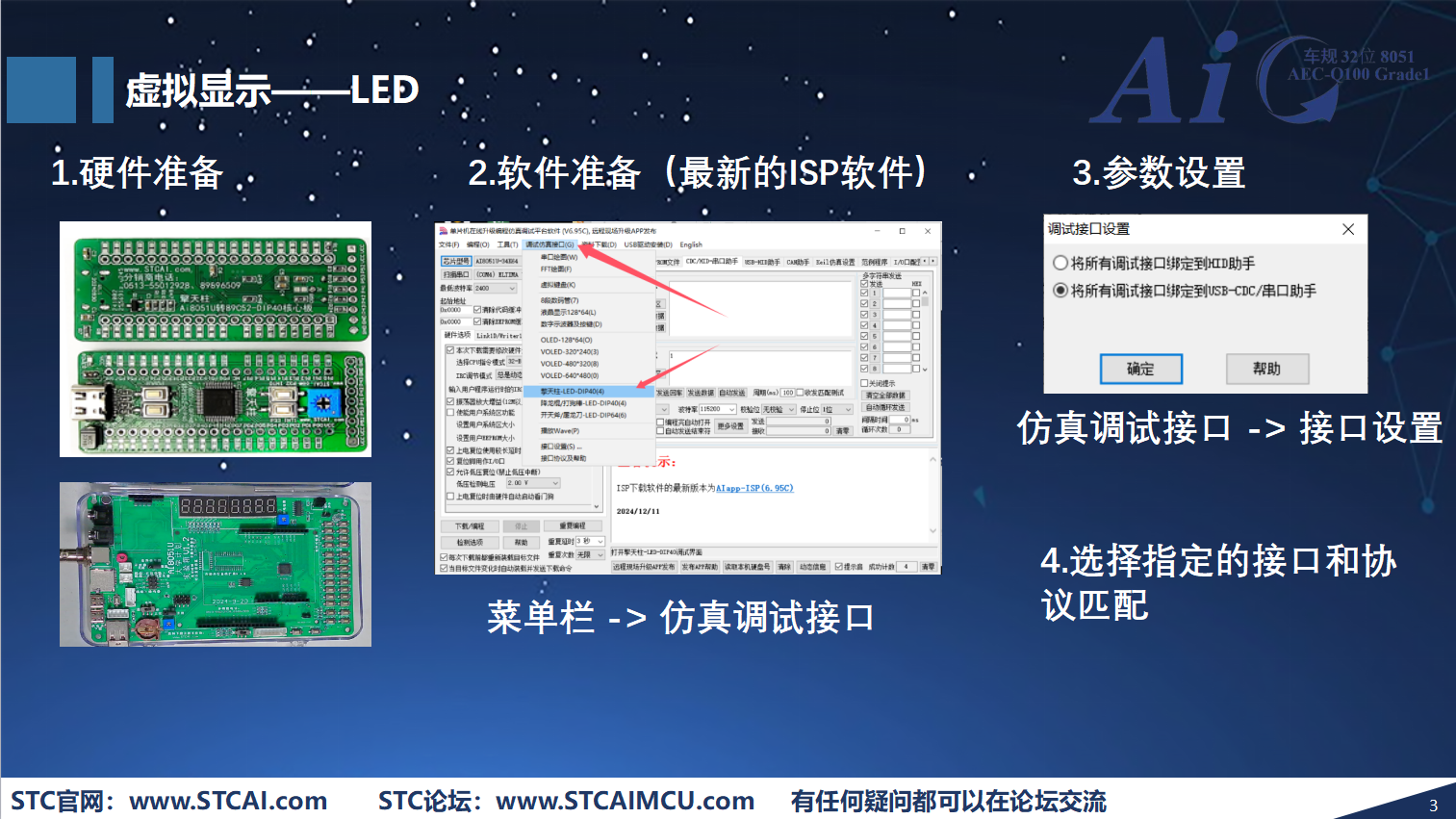

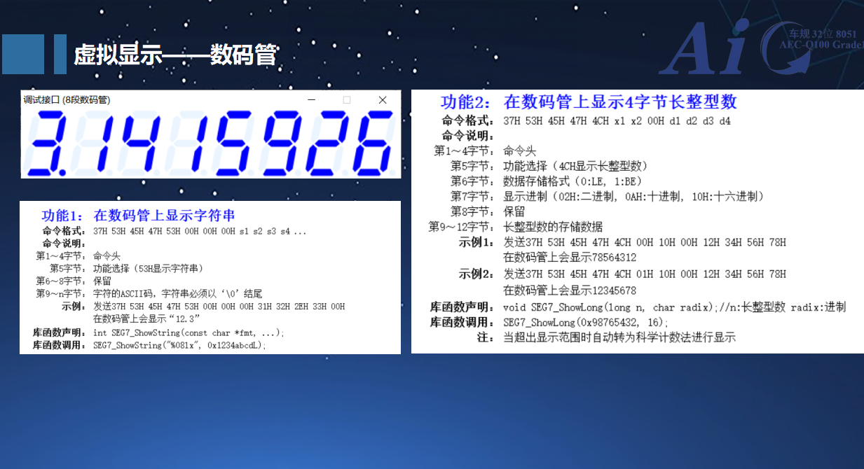

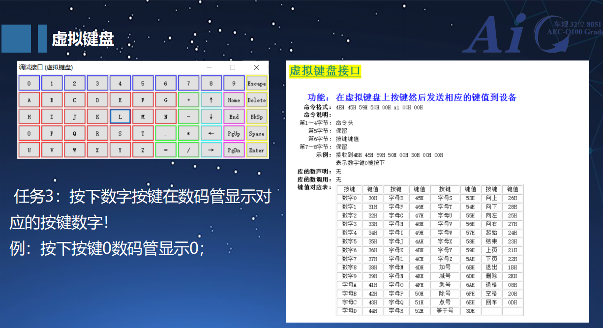

第十集 虚拟LED数码管键盘
本集详细讲解的AiAPP-ISP提供的虚拟LED、虚拟数码管和虚拟键盘功能。
首先将准备好三件套:
实现如下 3项功能
  1. 虚拟显示——LED
2 虚拟显示——数码管
3 虚拟键盘

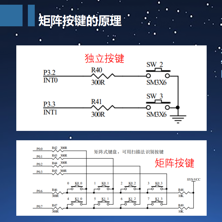

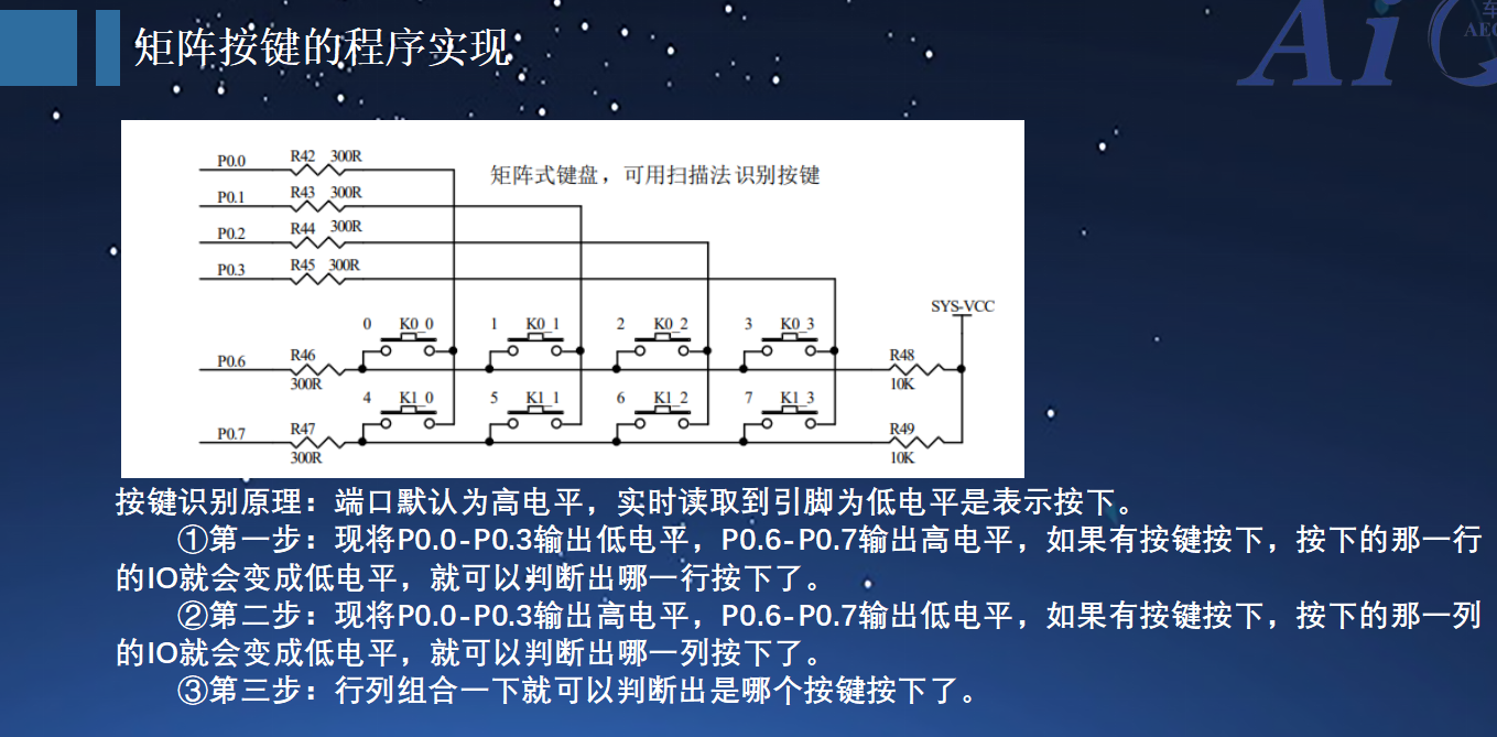

第十一集-矩阵键盘
在按键数量较多时,为了减少I/O口的占用,将按键排列成矩阵排列的形式的按键阵列我们称位矩阵按键。
通过扫描IO状态变化 ,可以识别哪个按键按下了。
在现实场景中,可以用来实现密码锁:
  1. 没有输入时,显示“- - - - - - - -”
  2. 有输入时,按下一个按键,开始按顺序写入
    例如,第一个按下1,显示“1 - - - - - - -”
    例如,第二个按下3,显示“1 3 - - - - - -”
  3. 当按下的密码为“ 1 2 3 4 5 6 7 0”时,数码管显示open的字符,否则,还是显示“- - - - - - - -”

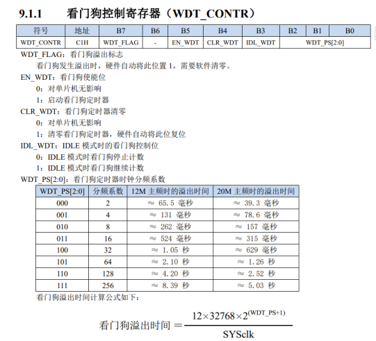

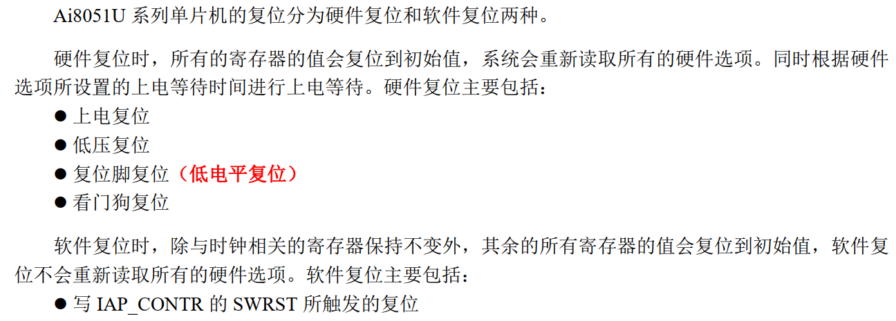

第十二集 复位系统
复位的意义是:
  1. 确保系统处于确定状态:
    复位操作可以确保单片机在开始工作时处于已知的状态,使其能够正确初始化各个寄存器和外设。
  2. 避免不确定行为:
    没有进行复位时,内部控制寄存器的内容可能是随机的,这可能导致定时器溢出、中断异常、外设误操作等不确定行为。
  3. 初始化系统:
    复位操作可以进行系统的初始化,包括清除寄存器、设置默认值、配置时钟等,为系统正常运行做好准备。
  4. 保证程序正常开始执行:
    复位确保程序从正确的地址开始执行,避免跳转到未知的地址或执行错误的指令。
特别讲解了一下看门狗复位:
在系统运行以后也就启动了看门狗的计数器,看门狗就开始自动计数,如果到了一定的时间还不去清理看门狗(也叫喂狗),那么看门狗计数器就会溢出从而引起看门狗中断,造成系统复位。所以,在使用有看门狗的芯片时要注意清理看门狗。
