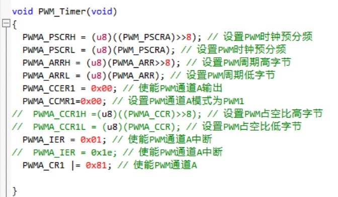

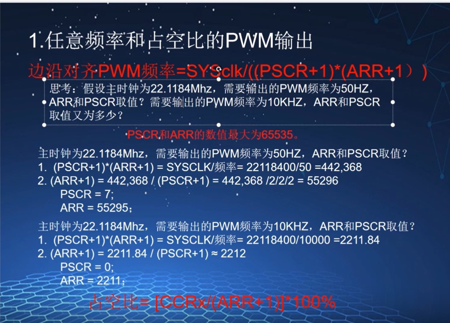

1、pwm作为定时器,以单个定时器为例,预分频数、占空比学习自冲哥
  1. <blockquote>void PWM_Timer(void)
实验现象:如果不设置PWMA_CCR1H和PWMA_CCR1L的值,PWMA_IER = 0x1e和PWMA_IER = 0x01效果等同;如果改变了占空比的值,使用了PWMA_IER = 0x1e的话,定时周期会有变化;如果使用PWMA_IER = 0x01则定时周期不变;
