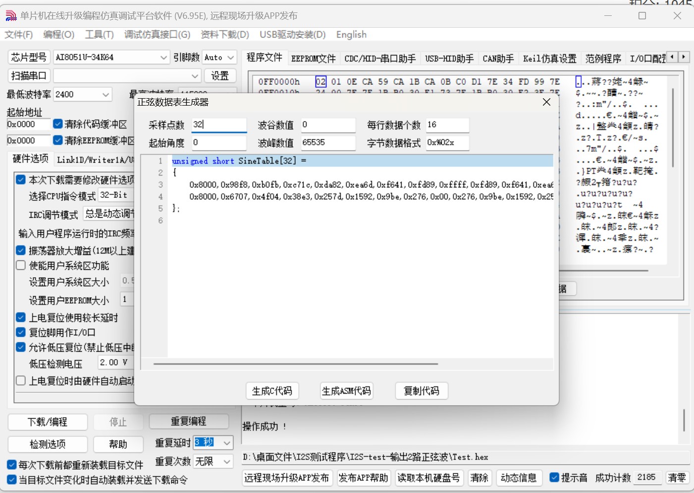

使用STC工具里面的"正弦波计算器",按照图片那么配置就行,
附带的程序是32点的正弦波吧(不太懂),这样接上模块,
接上喇叭就可以听到"滴"的声音,网上资料只有ESP32的,
所以还是得做多点补充,简易上手,
不要搞太难的不然初学者不太会
音频功放模块选择MAX98357,主控选择AI8051U
补充一点:MAX98357模块上的LRC接MCU上的I2SWS引脚,也就是P35
