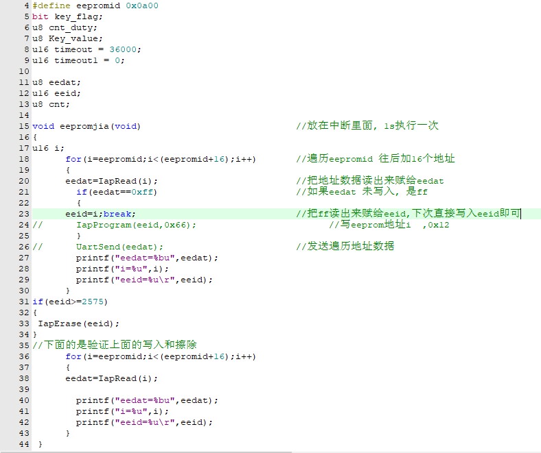

之前一直在找eeprom单字节写入,写完再擦除整页的代码,现在自己弄出来了
161
1995
2294
2294
发表于 2025-1-26 14:39:30 | 显示全部楼层 |阅读模式
遍历可以是一个页 512字节
全部写完后,擦除该页,再重头开始写.这样就大大的节省了eeprom寿命
10w次, 100000*512=51200000   5120万次

 楼主| 发表于 2025-1-26 14:41:38 | 显示全部楼层
不过有个问题,现在我还不会弄一次写2字节
如果数据是int型的,我就不会了.
大概思路好像是, 封装一个函数. 把单字节改成2字节
年后在学了

 楼主| 发表于 2025-1-26 21:00:35 | 显示全部楼层
简单的就是  比如我每次写2字节, 保存int.每次都这样,, 相当于512变256次
复杂的那个就是 每次保存在数据后面加标志位. 是几位就判定为几位
记住了. 回头我好好看看那个简单的怎么弄成函数
ai8051u函数库内刚更新了带有变量绑定机制的eeprom库函数,可以看一下。 操作上只需要绑定一次变量地址,后续直接做推送或者拉取操作就可以了  详情 回复 发表于 2025-3-3 14:21

发表于 2025-3-3 14:21:40 | 显示全部楼层
复杂的那个就是 每次保存在数据后 ...
