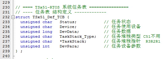

(2)下图为TSx51-RTOS的TCB表结构:
其中有关设备的表项有3个,“Device; //任务使用设备”用来指定该任务使用的设备编号,一共可以支持255个设备。
其余两个参数提供给任务与设备交互用。比如对于串口设备的读写操作,4字节的“DevData;// 任务数据”作为指针,指向要输入输出的数据存储地址,2字节的“DevPara;// 任务设备参数”指定要输入输出数据的字节数目。这两个设备参数在设备完成操作后,也可以返回结果数据,供任务使用。
对设备使用这种数据地址指针与数据长度作为参数的方法,可以方便地实现各种设备通讯协议。

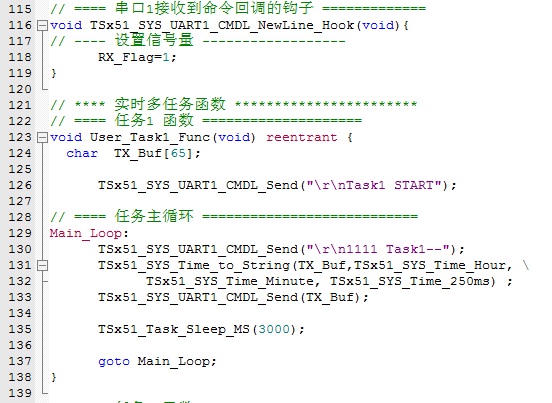

(4)作为范例程序,除了任务0外,其他14个实时任务都采用了相同的程序结构,下图为任务1的程序:
在TSx51-RTOS中,实时任务是静态的(每个任务堆栈都是以公共变量数组的形式定义的),每个实时任务都包含一个无限主循环,不允许退出。
RTOS程序中,最重要和最基础的功能就是第135行程序的“Sleep”休眠函数了。它实现两个功能,一个是让出CPU执行权,让任务调度程序把CPU执行权调度给当前优先级最高的就绪任务,二是休眠指定的时间(这里是3000毫秒)后,通知任务调度程序自己睡够了,可以开始执行下面的程序了。至于休眠结束的任务能不能被立即执行,要看该任务的优先级是不是当前所有就绪任务中最高的了。

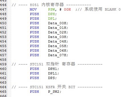

其次是由于TSx51-RTOS接管了所有中断,因此可以将STC8单片机独有的中断现场保护起来。下图是TSx51-BIOS中的部分现场保护程序:
图中可以看到TSx51-BIOS现场保护包含了STC单片机特有的XSFR开关寄存器和第二个数据指针寄存器。
