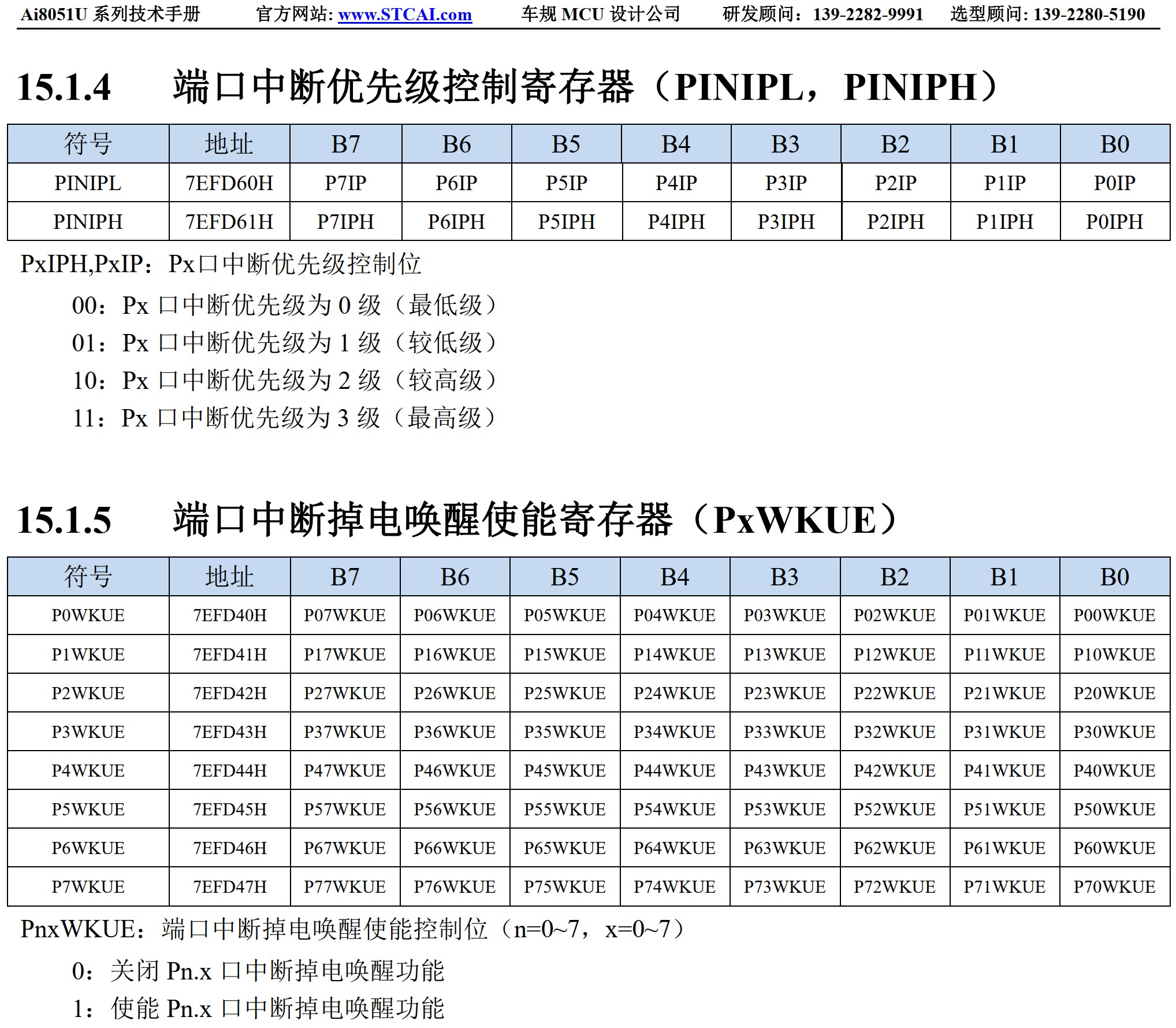

好的,另外我还想请教你一个问题:
配置掉电后的省电模式时在掉电指令PCON = 0x02;
之前我做了关断各个I/O口的数字通道的配置,比如:P3IE = 0x00;
而后在掉电唤醒指令的后面在重新配置成P3IE = 0xff;的模式,
这时在STC8H8K64U中通过P3.7的I/O口中断是可以唤醒MCU的,
但在AI8051U中却不能、而且即使P3.2的INT0也无法响应中断的,
只能配置成P3IE = 0x84,10000100B;
保留P3.2、P3.7数字通道这样才能响应中断,不知道是否是正常的?

发表于 2025-1-27 11:55:41 | 显示全部楼层
