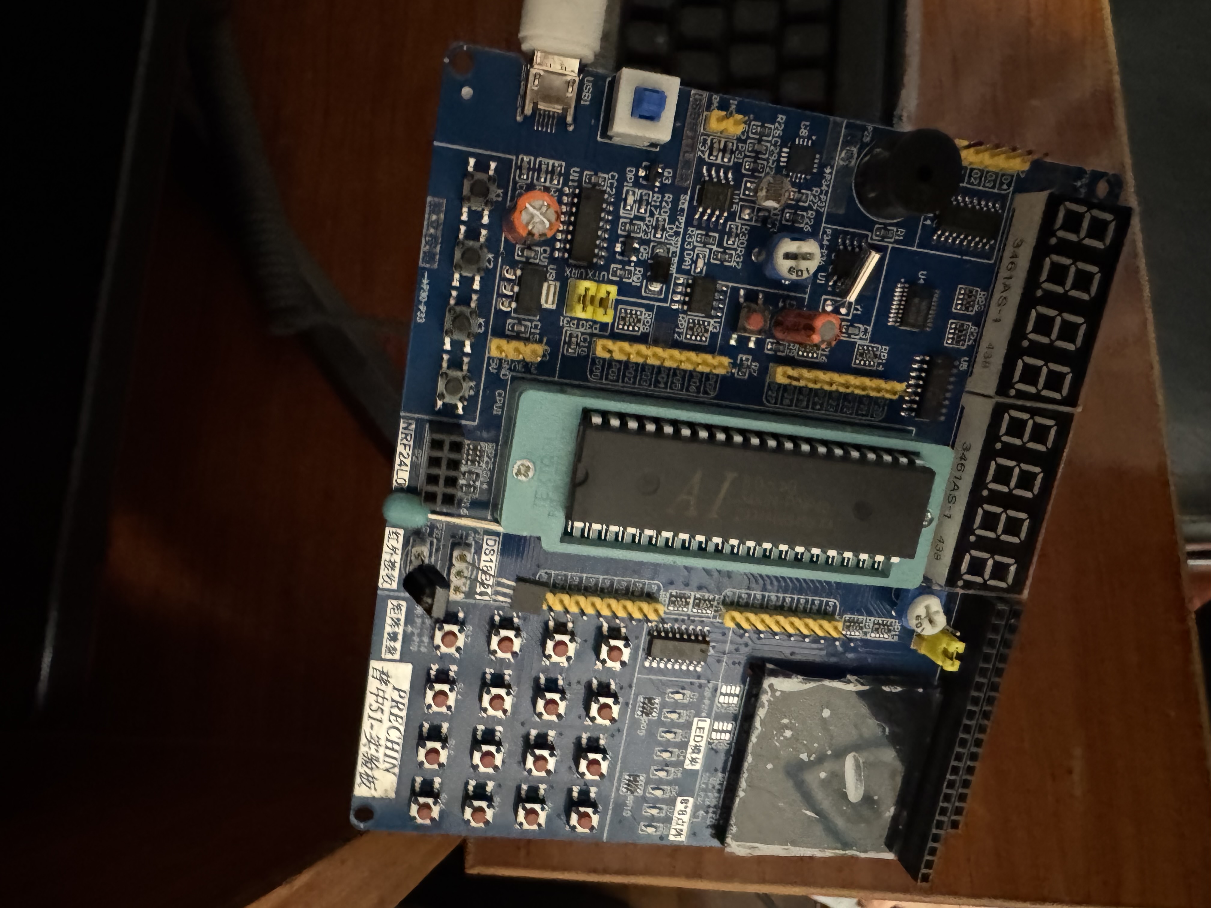

用普中的学习板把芯片换成了ai8051U,
发现stc下载程序的时候总是下载失败,
换成原先的芯片就能成功,所以是这个ai8051U的芯片本身的问题吗

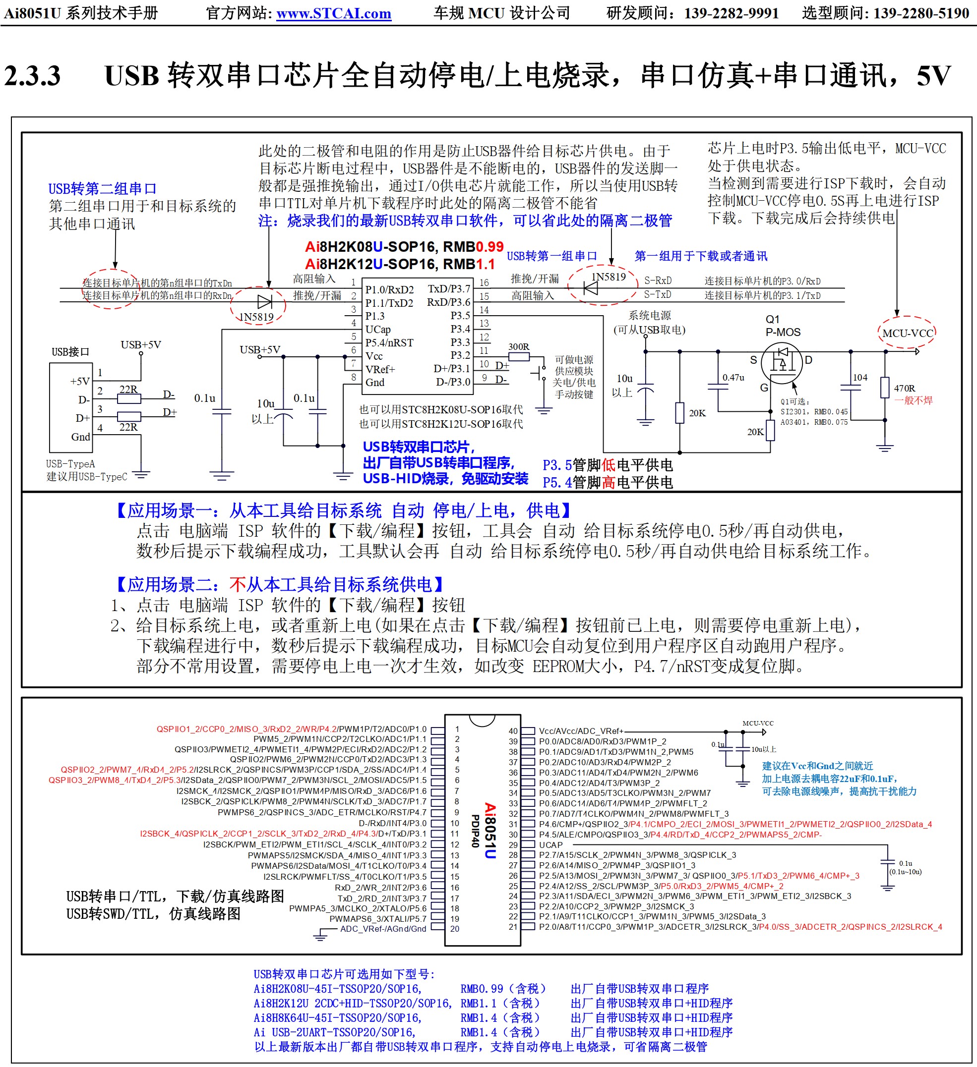

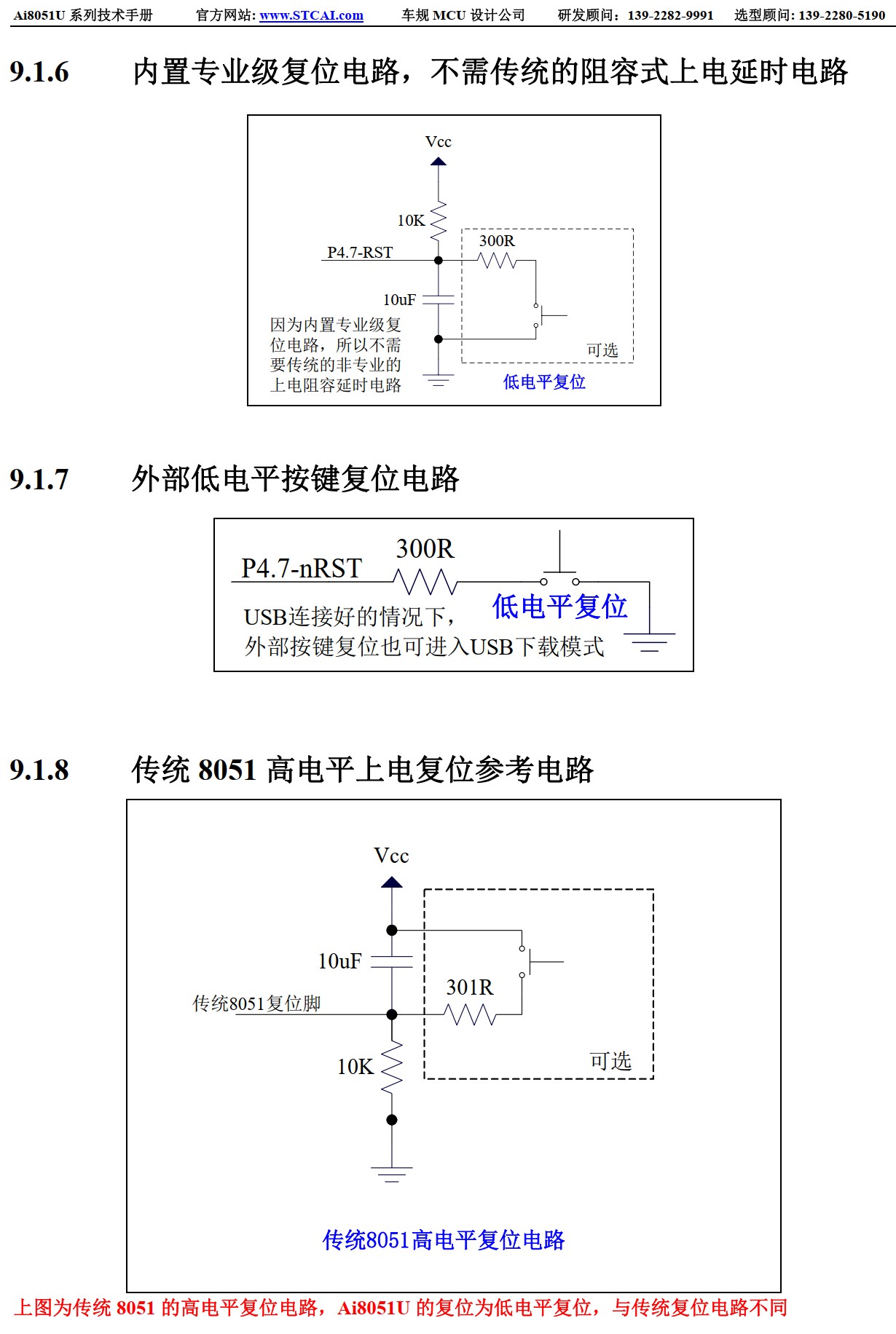

发表于 2025-1-26 10:00:36 | 显示全部楼层
将第9脚,P4.7/nRST 挑起来,浮空

发表于 2025-1-29 00:03:39 来自手机 | 显示全部楼层
王昱顺 发表于 2025-1-26 07:59
下载的时候有没有选择正确的单片机型号?
如果选择原来的型号肯定是不能下载的 ...
单片机型号选的是对的 看他们说是要先按住P3.2 但是我这块普中的板子没有这个键 不知道还能不能正常下载程序了
按p32是进入USB下载模式。和串口下载无关,89c52能ttl下载,8051u也可以就是不知道这个板怎么复位的  发表于 2025-1-29 19:15
