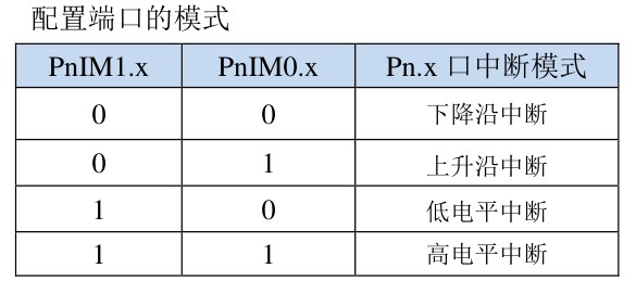

P3IM0 = 0X00; //IO中断模式设置为了下降沿 P3IM1 = 0Xff; 这一句错误了 [attachimg]82951[/attachimg] 你现在设置的是低电平中断,也就是端口电平为低的时候会反复重复进入中断,可能导致一些奇怪  详情 回复 发表于 2025-1-26 09:39

发表于 2025-1-26 09:39:52 | 显示全部楼层
香河英*** 发表于 2025-1-26 09:13
void P3_IO_Init(void)
P3IM1 = 0Xff;
这一句错误了
你现在设置的是低电平中断,也就是端口电平为低的时候会反复重复进入中断,可能导致一些奇怪的问题。
改为
P3IM1 = 0X00;
再试一下
