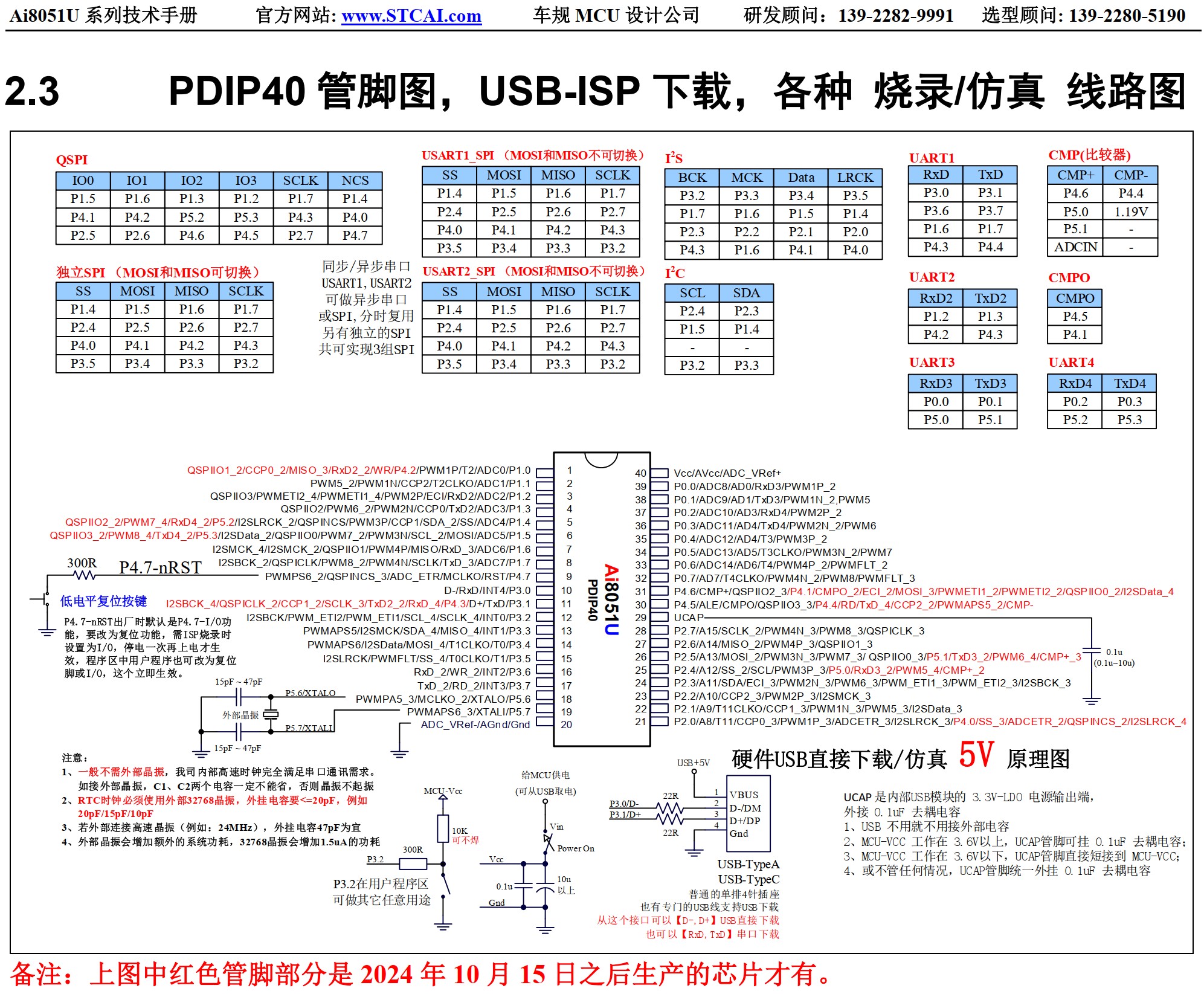

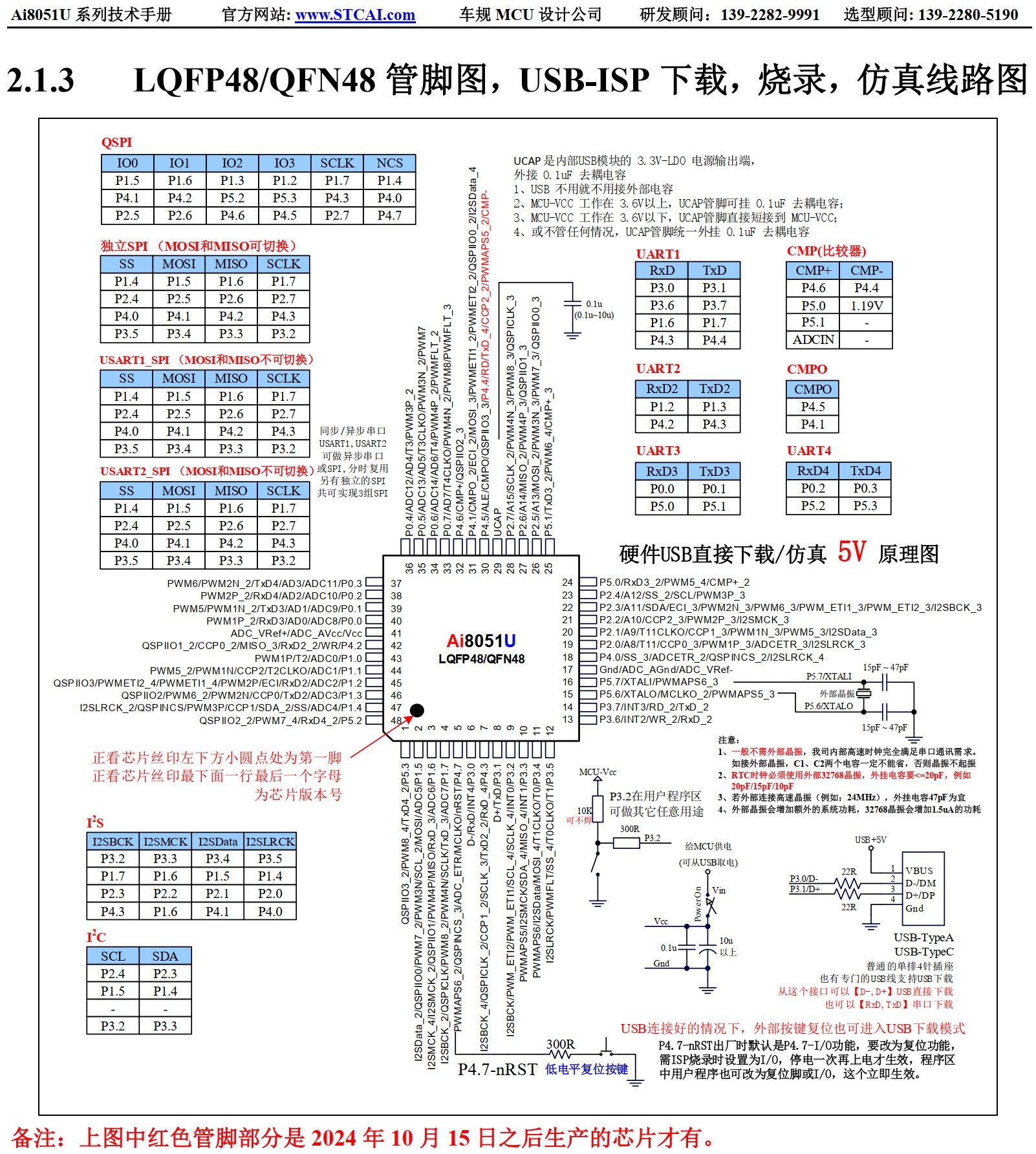

新增的红色 管脚就是福利赠送,
AI8051U 将内部多余的管脚也拉到了外面,
供可能要用到的场景使用

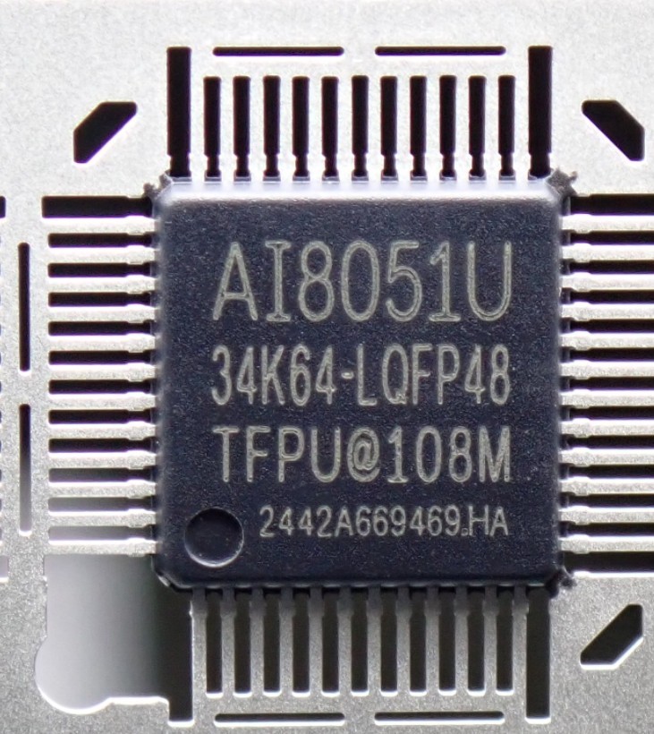

最下面一行,封装生产日期2442之后的,增加了这些管脚

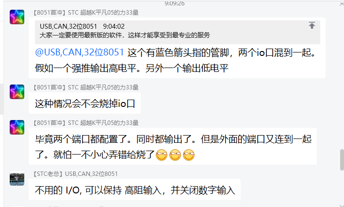

再补上老总再冲哥的群里指导如何正确使用这两个引脚。。

 楼主| 发表于 2025-1-25 10:57:16 | 显示全部楼层
不用的 I/O, 可以保持 高阻输入,并关闭数字输入
===这样不会烧I/O, 也省电
