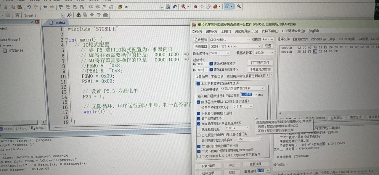

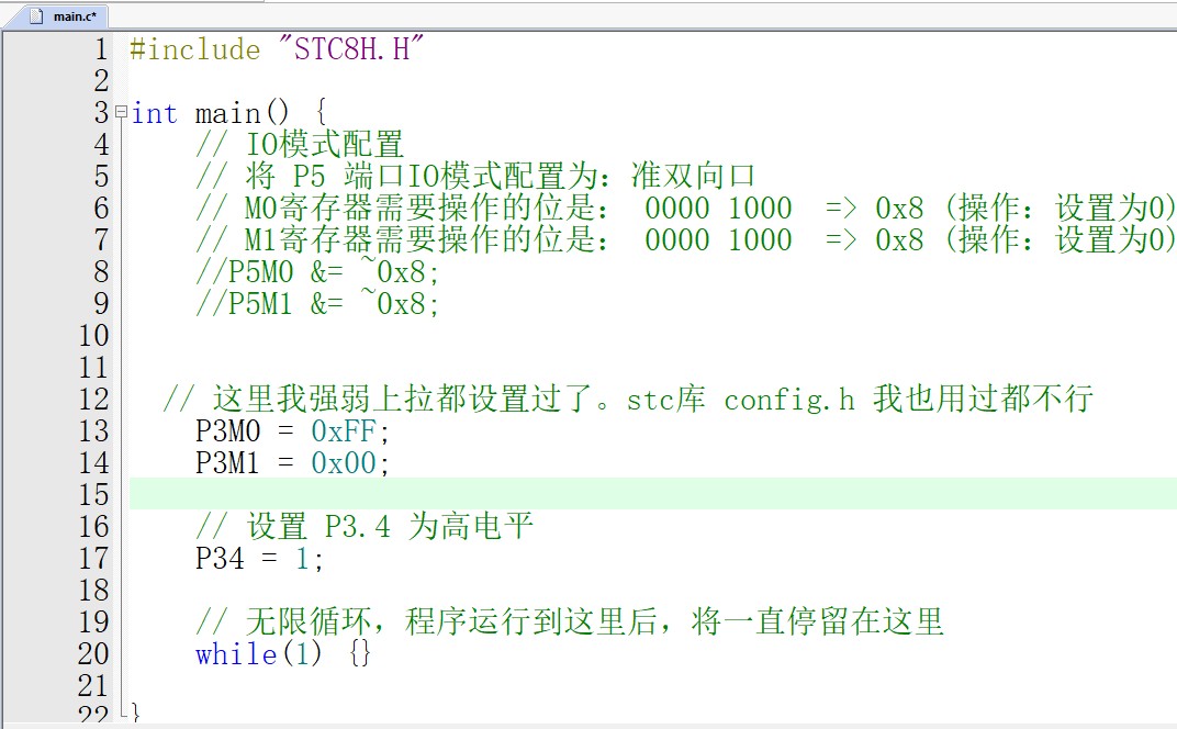

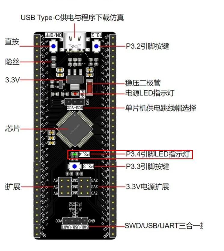

这个是我写的程序:
然后我烧录程序编译这些也是没有问题报错的:
有大佬帮帮忙看看是我烧录或者是代码有问题,主要是看看是被卖家坑了还是啥,万分感谢

发表于 2025-1-24 15:40:15 | 显示全部楼层
原理图呢? 我们也不知道到底是高电平点亮还是低电平电量啊,

发表于 2025-1-24 15:41:47 | 显示全部楼层
那个卖家不提供所是我的问题。我试过 =0 和 =1 都不奏效

发表于 2025-1-24 15:42:30 | 显示全部楼层
卖家不提供原理图?!! 我建议你退了吧

发表于 2025-1-24 15:46:07 | 显示全部楼层

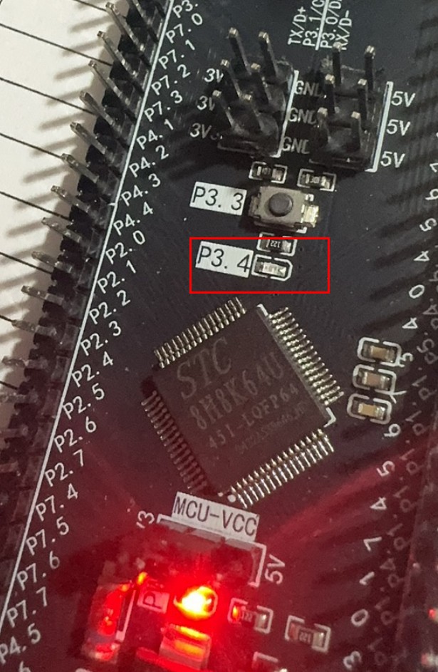

准双向呢?万用表测一下就知道高低电平模式了
感谢大佬 ,这个板子是 LED 连到VCC、GPIO得低。点亮了  发表于 2025-1-24 18:34

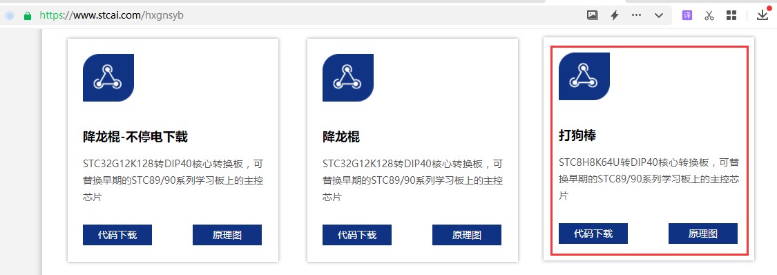

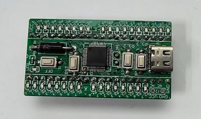

1:您购买的这个不是官方的打狗棒。官方打狗棒资料至https://www.stcai.com/hxgnsyb下载:

发表于 2025-1-24 17:43:01 | 显示全部楼层
你拿万用表测一下LED就知道哪边正哪边负,再找一下地就知道是高低点亮了,
顺便再测测LED到电阻、电阻到引脚或地的通断,
然后让程序跑起来,测测P3.4引脚电压跟你程序是否一致
已经点亮了,感谢  发表于 2025-1-24 18:24

联系一下客服免费领官方正版的板子,你买个几把毛的山寨货
好的,感谢  发表于 2025-1-24 18:23
