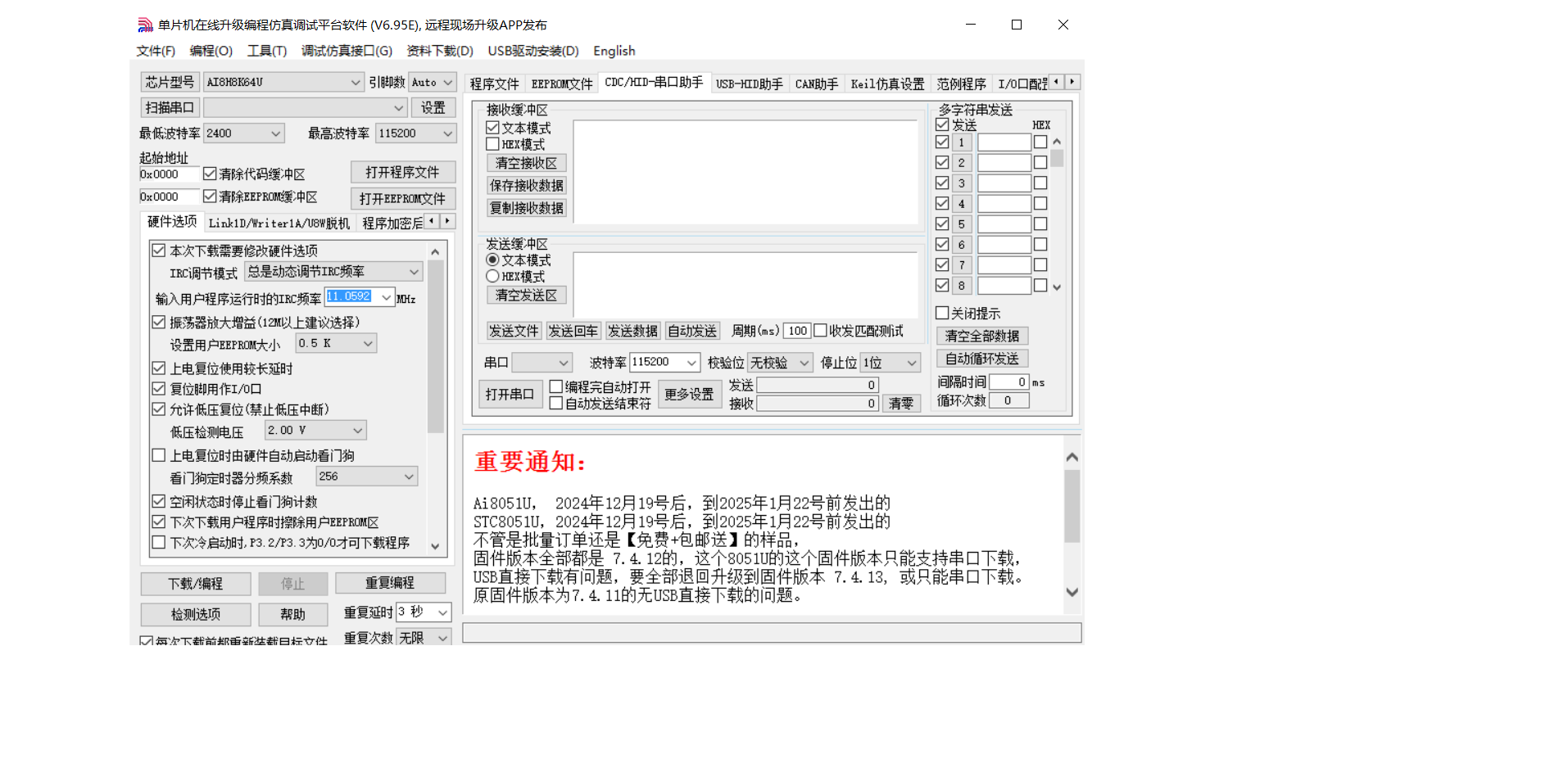

手上两台电脑 两块开天斧三开发板
都识别不了开天斧
同时按下电源和P3,2
释放3.2 无反应
以前两块板都可以识别出来的

先释放电源,要保证上电瞬间USB信号连接且P32接地

好了 谢谢 好久没有用   3.2和RST记错了

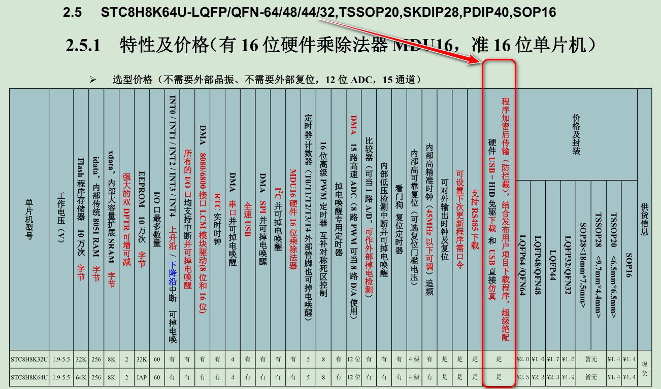

STC8H8K64U支持仿真么?
支持仿真 仿真STC8,【USB Link1D】支持32G/8H/8G/8A系列仿真及下载 !视频讲解 https://www.stcaimcu.com/forum.php?mod=viewthread&tid=752 (出处: 国芯技术交流网站) 51 如何仿真,带硬件USB的 8H系列,支持US  详情 回复 发表于 2025-1-24 08:34

STC8H8K64U支持仿真么?
支持的
  • 打卡总天数:220
  • 最近打卡:2025-10-28 14:25:42
624
3429
3429
发表于 2025-1-24 08:34:31 | 显示全部楼层
STC8H8K64U支持仿真么?
支持仿真
(出处: 国芯技术交流网站)
51 如何仿真,带硬件USB的 8H系列,支持USB直接仿真/ISP-烧录,视频讲解回放
https://www.stcaimcu.com/forum.php?mod=viewthread&tid=1554
(出处: 国芯技术交流网站)
