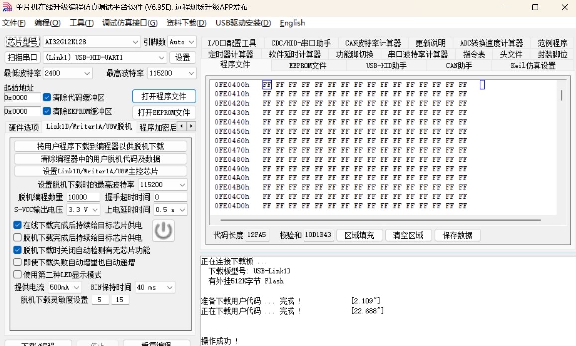

如题,ISP版本号是6.95E,最新的

补充说明,芯片选择的是stc32G12K128

 楼主| 发表于 2025-1-23 15:07:13 | 显示全部楼层
如果选择AI32G12K128就可以

我按照你图片的设置用Link1D,选择STC32G12K128型号制作脱机烧录器,没有遇到你说的情况。
https://www.stcaimcu.com/plugin. ... e=1&id_7ree=327
参考视频手动更新一下固件试试,按住KEY1不放,按一下KEY2,松开KEY2,松开KEY1,进入固件更新模式。

下午的时候我更新过固件,还是一样。晚上我用家里的link选择stc32又可以,是不是与硬件有关?我用的是同一台电脑
