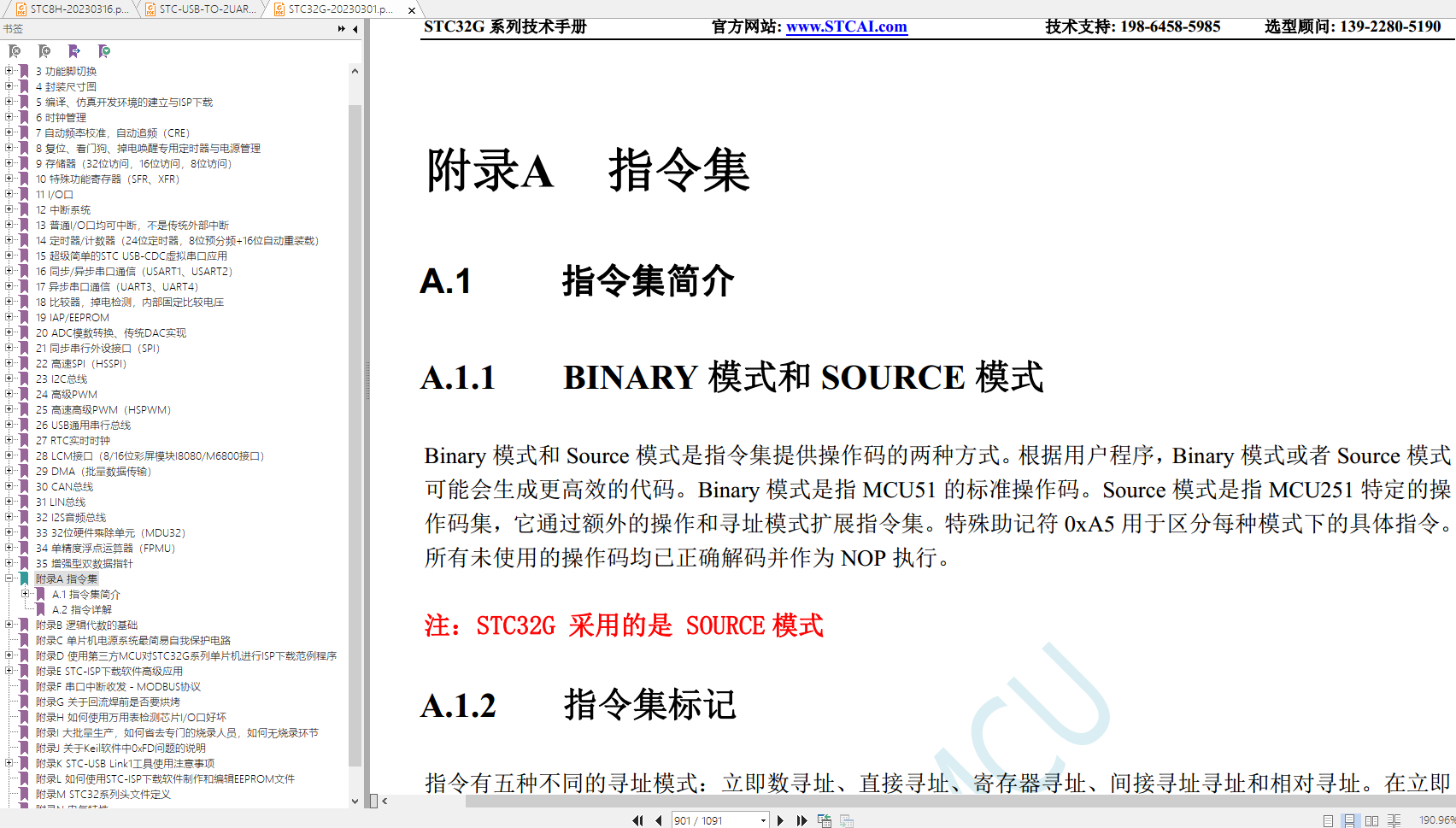

更快的8051家族, 全介绍在这份数据手册了
STC32G-20230301.pdf
16.59 MB, 下载次数: 198
STC8H-20230316.pdf
21.42 MB, 下载次数: 193
