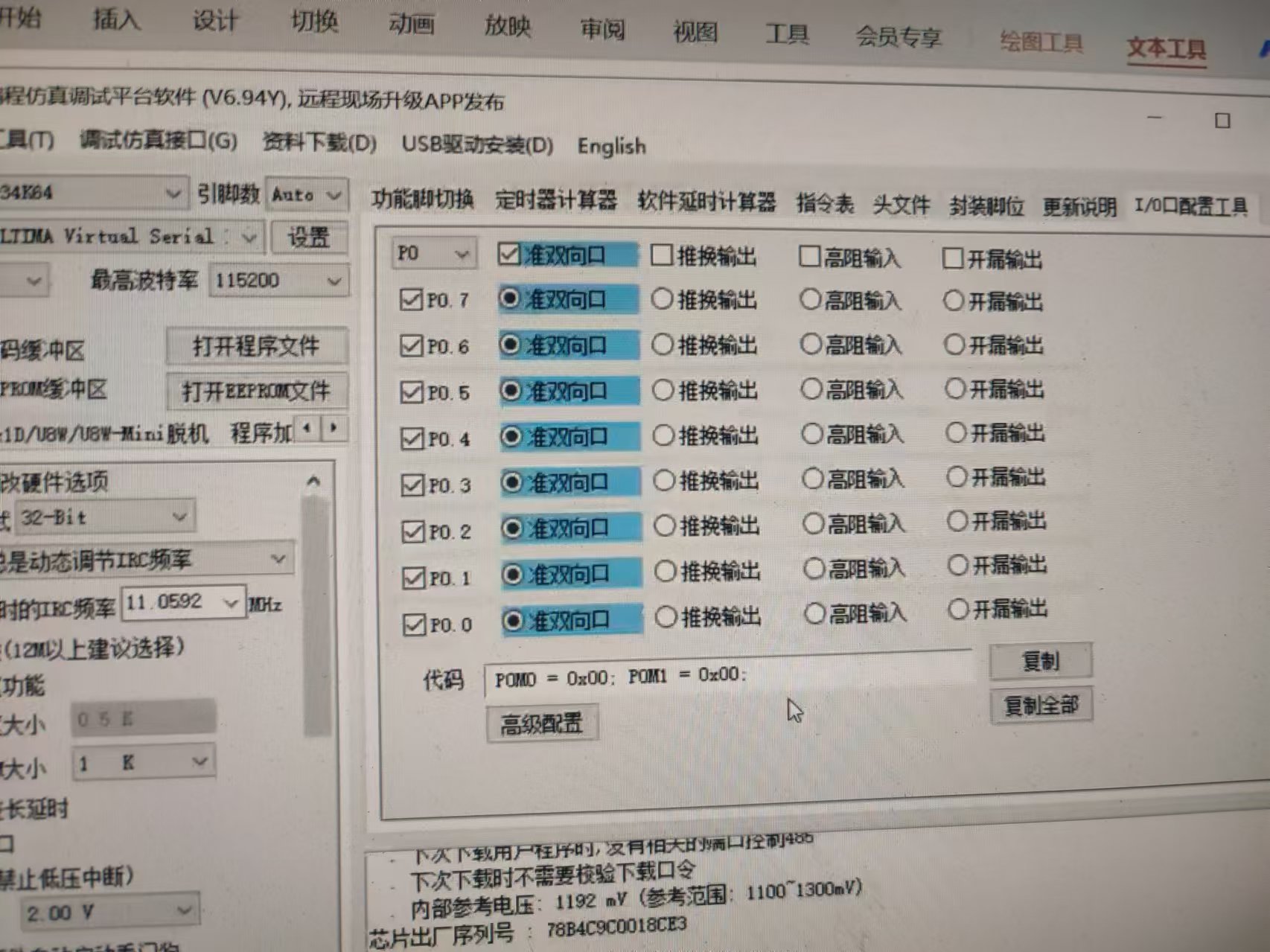

在课程里还讲了一些技巧。
如上图,用AIapp-ISP软件来定义IO口的设置,既快又准确。

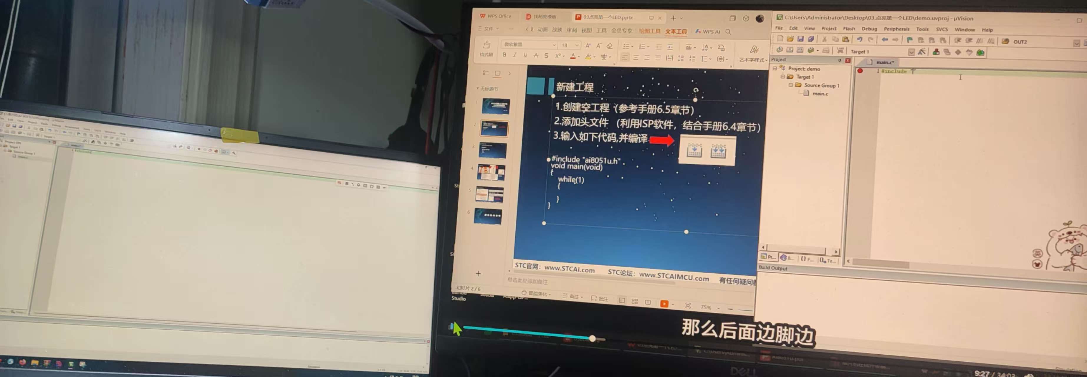

对于本人来讲没有太大的难度,对于我的学生则是噩梦的开始。
为了帮助学生快速的学习,我建议有条件的学员采用双屏学习。
如上图一样,跟着老师一步一步地学,若是跟前没有老师指导,
就反复看视频对照联系,根据自己的能力量力而行,不要过分
追求学习速度,因为第三课的基础打不好,以后的课程没法学。
对于英语底子差的学员建议再一个比较好用的翻译软件应急。

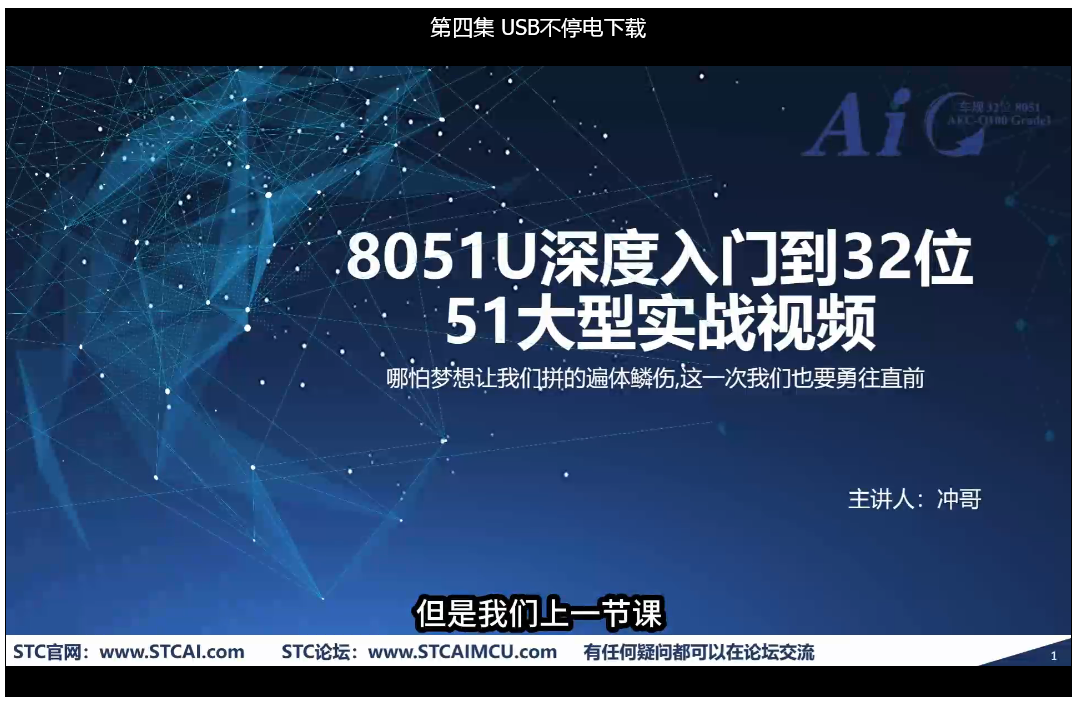

               学习《Ai8051U教学视频》感悟及学习体会
                        第四集 USB不停电下载
一、课程
本节课讲了一个问题三个概念:
一个问题就是:USB不停电下载
三个概念是:
第一个概念是: 访问XFR寄存器
      表达式是:  P_SW2 |= 0x80;
      对有基础的人来讲,可以仔细听一下;对于
初学者来讲,了解一下概念就可以了。
第二个概念是:中断
      表达式是:IE2 |= 0x80;
这个概念非常重要,必须理解。
第三个概念是:中断
       表达式是:IE2 |= 0x80;
这个概念也非常重要,必须理解。
除了掌握概念,还应该知道两者的区别
外,还应该知道两者区别。

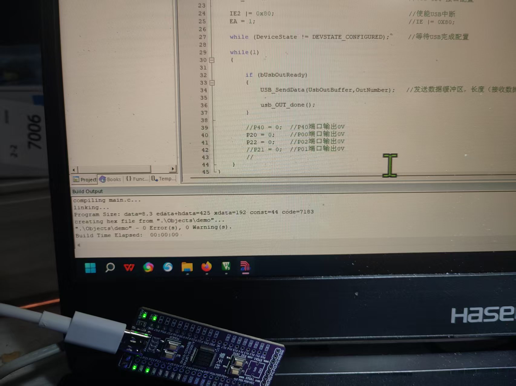

二、实践
实践的过程非常悲催,估计是复制粘贴时字符格式改变了,
出现了下列错误:
Build target 'Target 1'
compiling main.c...
main.c(24): error C25: syntax error near 'void'
main.c(26): error C25: syntax error near '|='
main.c(30): error C25: syntax error near 'while'
main.c(30): error C25: syntax error near '1'
main.c(36): error C25: syntax error near '}'
Target not created.
Build Time Elapsed:  00:00:00
没办法,带着学生逐个敲字符,总算过了编译关。
为了印证一下课堂案例,我修改了以下代码,使用
擎天柱,Ai8051U-LQFP48 转 89C52-DIP40 核心板验证成功。
                                         图为三灯点亮。
                                      图为二灯点亮。
