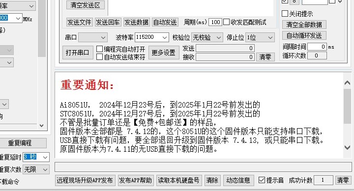

请问如何回退固件版本。

快递回去,这个固件只能官方升级

如果是串口下载的话不用管

  如果您8051U的样品属于样品测试阶段,且固件版本是 7.4.12,又需要使用USB下载。我帮您重新安排7.4.13新固件样品测试。
  加我微信:18106296598
补充:如果您仅用串口下载,不需要使用USB下载模式,可忽略固件版本的差异性。

我的8051u是在微信小程序上购买的两个擎天柱,1月4日发货,请问是否受到影响。
