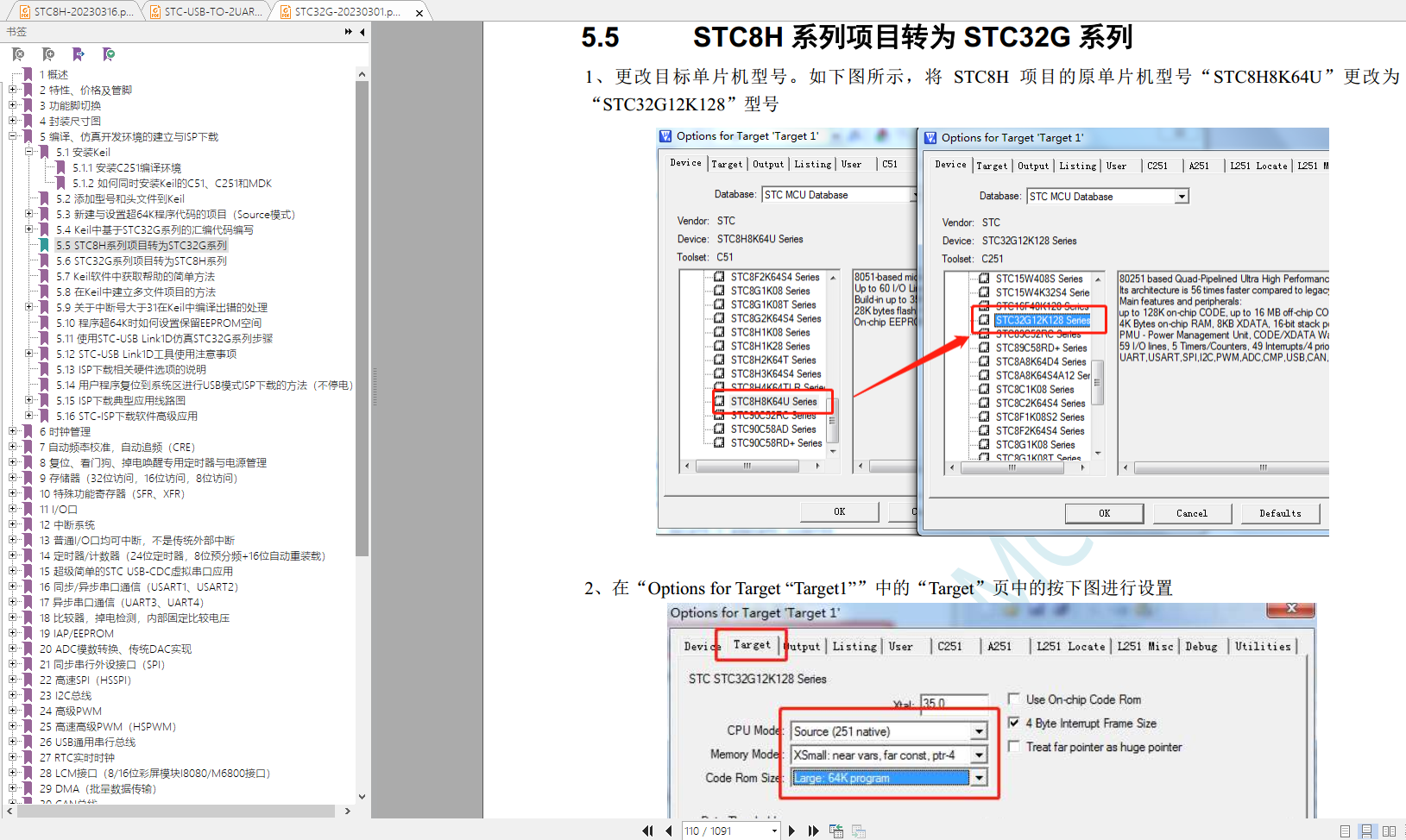

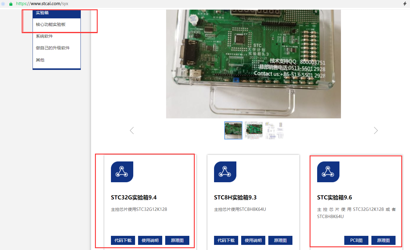

发表于 2023-3-17 13:14:15 | 显示全部楼层
alan*** 发表于 2023-3-17 13:02
重新安装了一遍keil,问题任然存在,可能只能重写软件了。。。。
可以用我们已经建立并编译好的实验箱或者核心功能实验板里面的程序来试一下:深圳国芯人工智能有限公司-实验箱  https://www.stcai.com/syx
