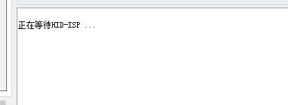

原来不停电下载里面配置的P3031 是高阻
我程序里面设置成准双向了. 难怪会失效
程序里面不配置IO口就正常
只要程序里面有IO口配置的指令
就会让不停电下载失效.
今天才发现的小问题
P3M0 = 0x00;
P3M1 = 0x00;
就把这条配置命令放在while里面就会让不停电下载失效
之前都是配置一次就不管了
昨晚有个按键里面配置了一下IO口
然后就不能直接下载了.卡在这个界面,找了半天原因, 原来是因为配置了IO口. 删掉这条指令就正常了
  • 打卡总天数:529
  • 最近打卡:2025-10-29 00:10:31
154
1893
2681
2681
发表于 2025-1-22 16:38:01 | 显示全部楼层
好像想通了. 因为P30 P31串口一直开着.
突然配置一下,会让P30 P31重置一下.
然后导致不能下载.
  • 打卡总天数:529
154
1893
2681
2681
发表于 2025-1-22 17:12:52 | 显示全部楼层
  P3M0 |= 0x00; P3M1 |= 0xfc;   关
P3M0 |= 0x08; P3M1 |= 0xf4;  开
这样就解决了
