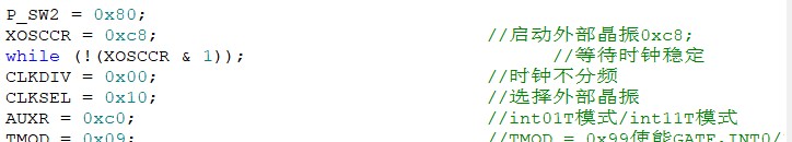

有没有关于8H8K64U外部32.768kHZ的例程?我按平台的例程是不成功的,然后自己按规格书修改了之后频率也是不太对的,还有其他例程来参考下吗?

参考附件例子:
  1.     X32KCR = 0x80 + 0x40;   //启动外部32K晶振, 低增益+0x00, 高增益+0x40.
  2.     while (!(X32KCR & 1));  //等待时钟稳定
  3.     CLKDIV = 0x00;          //时钟不分频
  4.     CLKSEL = 0x02;          //选择外部32K

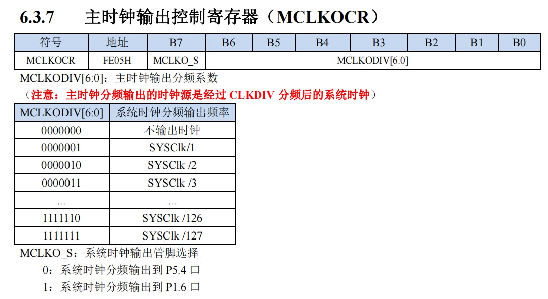

发表于 2025-1-23 15:21:15 | 显示全部楼层
想知道主时钟多少的话可以输出到指定IO口用示波器测量(指定IO口设置推挽输出模式)
