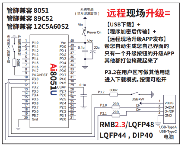

AI8051最小系统不知道可不可按照传统的8051连接做最小系统?
使用外部晶振计时程序会不会准一些?
AI8051最小系统:
