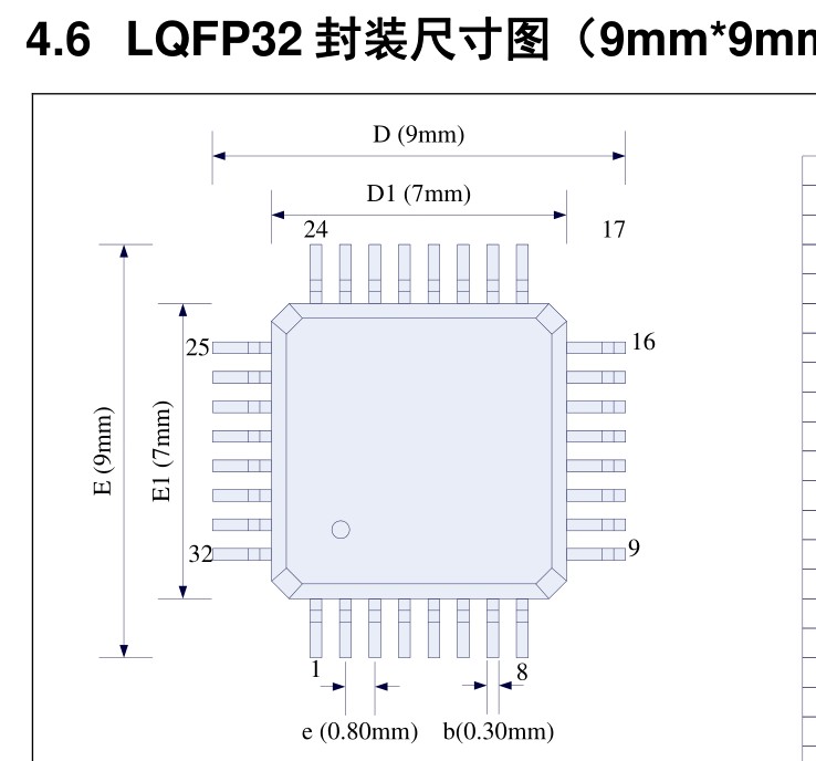

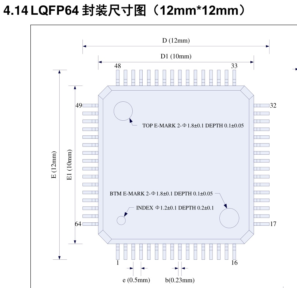

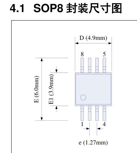

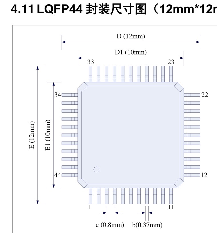

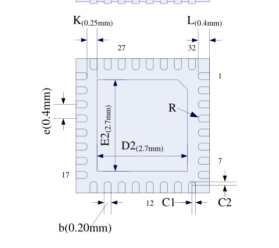

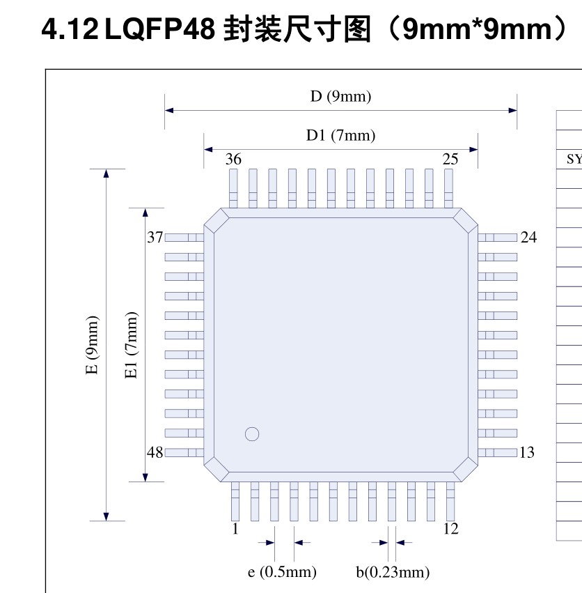

从未来芯片的主流方向,肯定是QFN 不包含BGA什么之类的
手工烙铁从简单到难,  DIP > SOP > LQFP32 = LQFP44 >  DFN > QFN > TSSOP20 > LQFP48 >LQFP64   个人认为
其实DFN和QFN大家觉得不好焊,是因为地步那个散热.其实可以不焊

个人认为后边三个比5.6两个好焊接

其实qfn和dfn超级好焊
只是放久了,侧面氧化了. 不好爬锡

另外,从手工焊接的难易角度来讲,DFN和QFN确实比LQFP更容易一些,
另外,芯片的epad并非都可悬空,某些芯片唯一的GND管脚就是EPAD,也有些芯片的EPAD定义特殊,接GND或悬空都不能正常工作,具体需要看芯片手册要求。
