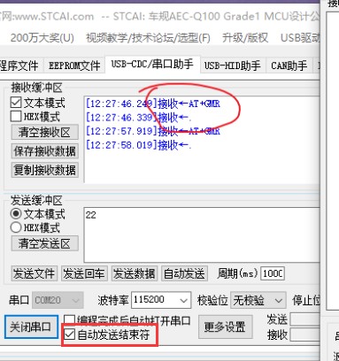

明明没有发第二行呀?
用其他的软件测试就没有,是不是咱们官方的助手有啥设置的地方???

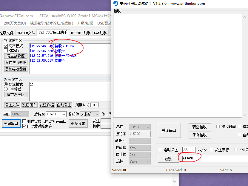

以前一直用的安信可助手调试今天用stc做了个两个串口工具,调试一看咱们官方的发送完老是自动加一行无意义数据。

hex显示看一下是什么

00

USB转串口用的什么工具

咱们stc的  usb转双串口芯片   积分申请的
两个串口直接连接?  详情 回复 发表于 2025-1-21 16:38

发表于 2025-1-21 16:38:49 | 显示全部楼层
两个串口直接连接?

下面“自动发送结束符”的勾选去掉试试

发表于 2025-1-22 08:42:10 | 显示全部楼层
Debu*** 发表于 2025-1-21 16:38
两个串口直接连接?
对   两个串口对发数据
