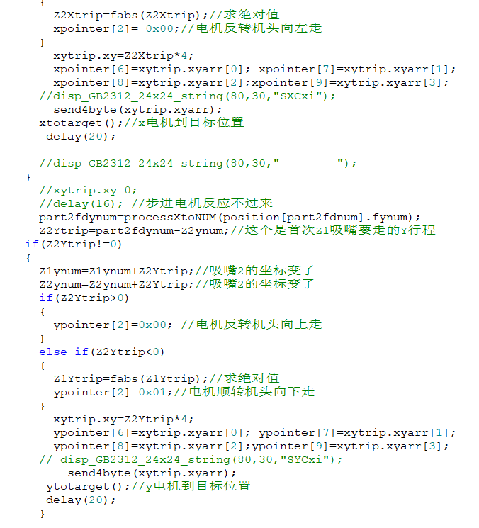

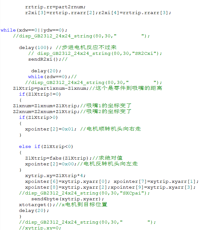

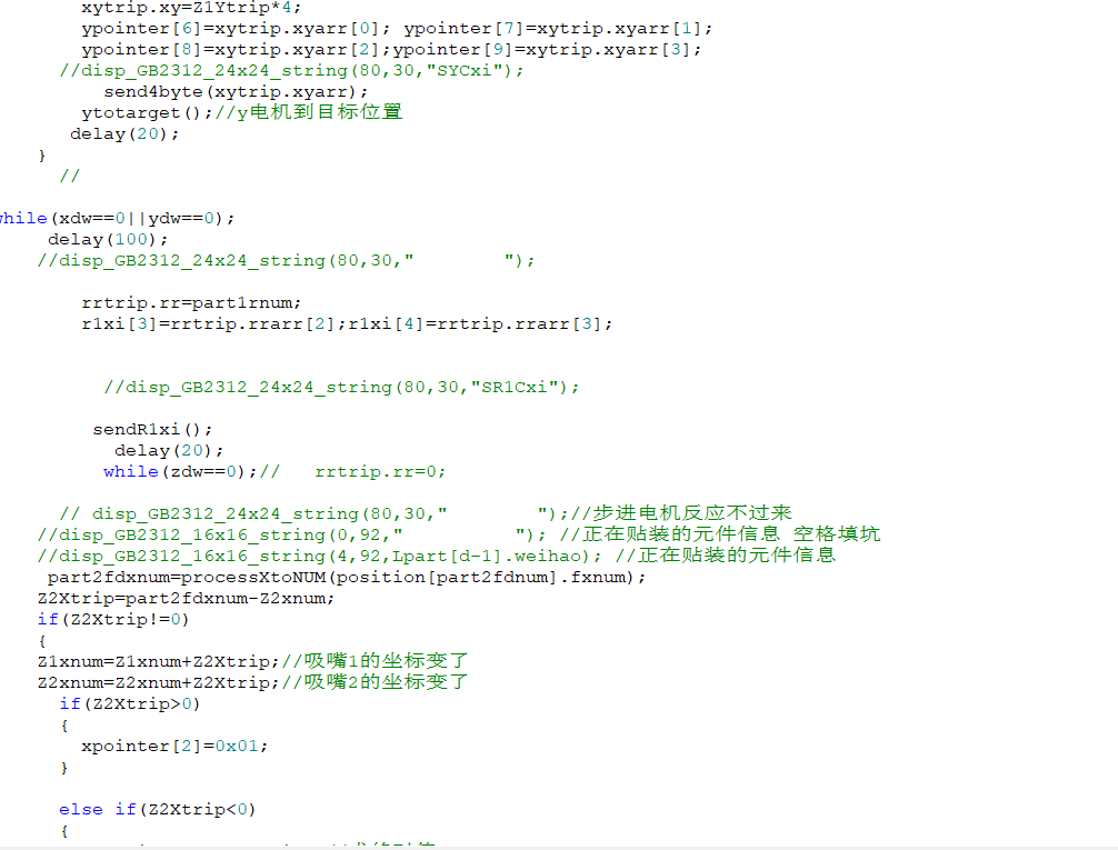

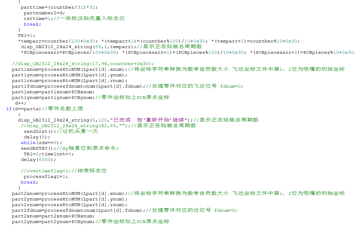

进入for循环几次后变量的值被修改成很大的数,程序跑飞,中间设有while等待感觉没等到条件成立就跳过等待了,怀疑栈溢出找不到修改办法

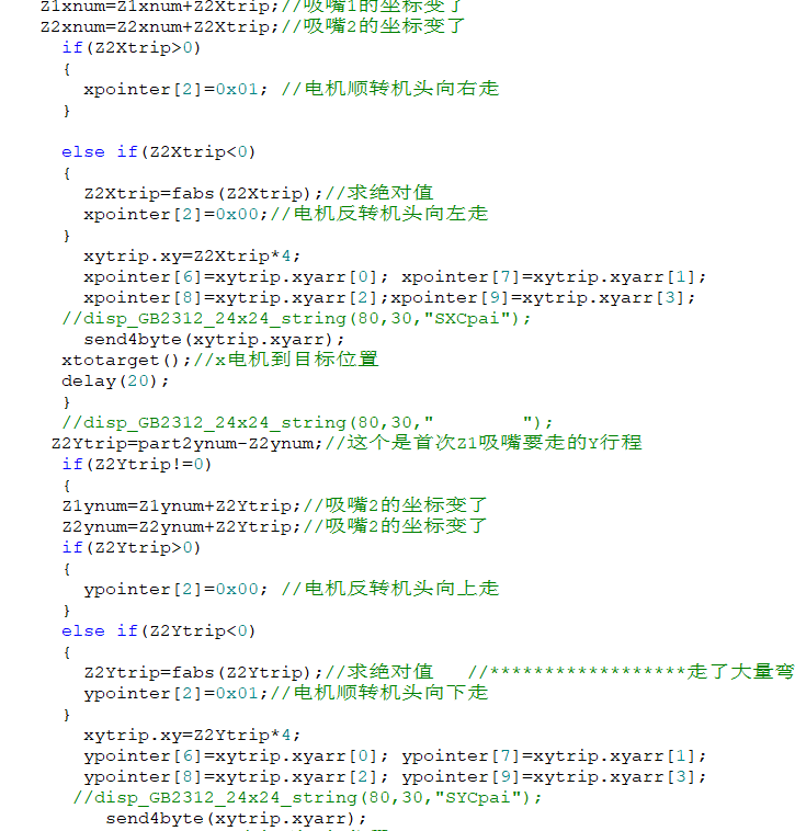

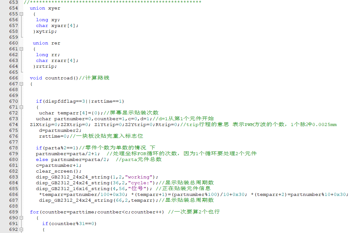

进入for循环几次后变量的值被修改成很大的数,程序跑飞,中间设有while等待感觉没等到条件成立就跳过等待了,怀疑栈溢出找不到修改办法,感谢大神指导。

补充一下,删掉次要代码,只保留主要代码可以运行。

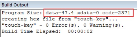

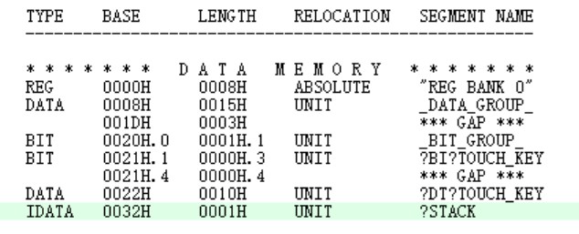

想要判断是否堆栈问题,至少要提供芯片型号跟RAM使用情况。例如:
此外编译生成的m51文件可以看到编译器分配的堆栈起始地址

发表于 2025-1-21 14:20:22 | 显示全部楼层
8051U的堆栈放在edata空间,从当前RAM使用情况来看,堆栈空间是足够的。

发表于 2025-1-21 15:10:20 来自手机 | 显示全部楼层
有没地方能改,我的没有m51文件,也没startup,也没linker选项,我的变量有时被改到很大的数,有时是0。
可以检查是否存在数组越界访问,以及打开了中断但是没有定义中断函数的问题。 数组越界可以将数组封装为一个函数,通过使用if检查每次访问的值,如果错误了使用某个io口输出电平,这样虽然程序运行速度会慢很多,但  详情 回复 发表于 2025-1-21 16:42

发表于 2025-1-21 16:42:54 | 显示全部楼层
涪陵*** 发表于 2025-1-21 15:10
有没地方能改,我的没有m51文件,也没startup,也没linker选项,我的变量有时被改到很大的数,有时是0。 ...
数组越界可以将数组封装为一个函数,通过使用if检查每次访问的值,如果错误了使用某个io口输出电平,这样虽然程序运行速度会慢很多,但是可以保证能检查到问题

发表于 2025-2-10 08:21:17 来自手机 | 显示全部楼层
问题已解决,过程很麻烦,软件与硬件都修改后才解决了。预处理数据消耗更多的内存避免了栈溢出,另外电机到位检测选了串口返回数据放弃了特定引脚电平检测。
