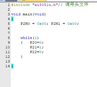

通过学习,对驱动口配置,用烧录软件添加头文件,配置io口,查看头文件里口定义对io口操作,擎天柱是p2口,;led一端接高电平,另一端接p2口,通过拉低电压端口亮灯,直接对端口写零,就能点亮,可以位操作,P20=0   p2.0口亮灯,也可以直接一起操作P2=0xFE,通过学习,懂了编辑一个简单的程序对端口的操作

楼主的程序写的很工整,看来有C的底子。
