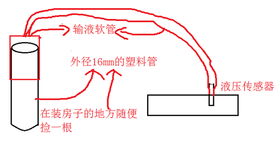

发表于 2025-2-6 21:27:50 | 显示全部楼层
欢迎哈*** 发表于 2025-1-21 07:51
可以的,外接一根塑料管
那接口太小了,管子需要很小的。
3085
7234
7234

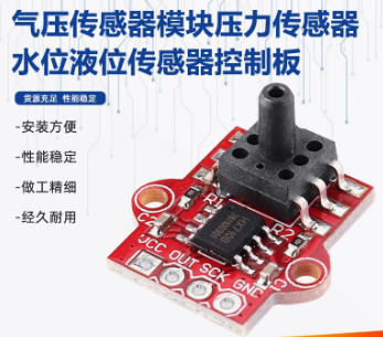

发表于 2025-2-13 10:10:07 | 显示全部楼层
有没有大佬用这款传感器来测水位的,用多大内径的管子比较合适?
24
186
1070
1070
 楼主| 发表于 2025-2-13 14:47:06 | 显示全部楼层
xxkj*** 发表于 2025-2-6 21:27
那接口太小了,管子需要很小的。
很好解决

发表于 2025-2-17 14:46:04 | 显示全部楼层
用这种模块读取的数值都是0x2c95,无论气压怎样改变。不知道在哪里出错了
这是商家提供的例程
小水位模块.rar
235.38 KB, 下载次数: 78
127
2075
5134
5134
发表于 2025-2-18 10:25:10 | 显示全部楼层
直接读取710,也一直都是最大值0xffffff,无论气压怎么改变
主要源代码:
  1. unsigned long HX710_Read()  //读取HX710
  2. {
  3.     unsigned long count;
  4.     unsigned char i;
  5.     HX710_DT=1;
  6.     delay_ms(1);
  7.     HX710_SCK=0;
  8.     delay_ms(1);
  9.     count=0;
  10.     while(HX710_DT);
  11.     for(i=0; i<24; i++)
  12.     {
  13.         HX710_SCK=0;
  14.         delay_ms(1);
  15.         count=count<<1;
  16.         HX710_SCK=1;
  17.         delay_ms(1);
  18.         if(HX710_DT)      count++;
  19.     }
  20.     return(count);
  21. }
24
186
1070
1070
 楼主| 发表于 2025-2-18 10:31:15 来自手机 | 显示全部楼层
主要源代码:
还有种可能,是不是买的这个传感器的量程太大了,而水的深度太浅了
这种的没做过的,你买个输出模拟电压信号的传感器,试看看
