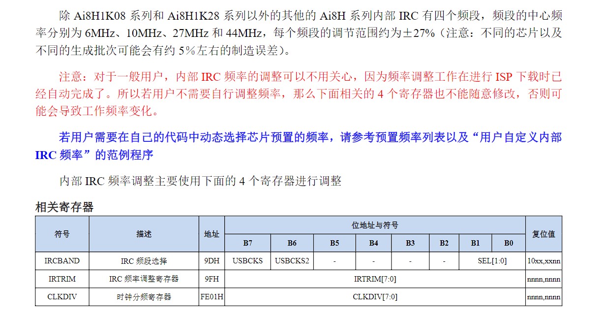

发表于 2025-1-20 20:22:04 来自手机 | 显示全部楼层 |阅读模式
看文档有,按照文档设置没有成功,谁帮我一下,谢谢了

ISP软件不是有

ISP下载时有预设6MHz的档位,当然,也可选12MHz,程序里面对系统主时钟二分频。

建议ISP下载时选择出厂时设置好的24MHz,不分频,然后程序里面对系统主时钟4分频。

如果选择 不调节选择内部预置的频率,,ISP会从这几个预置频率里面选择一个可以经过分频后出来目标频率的内置频率。那么你在程序里面就不能再处理CLKDIV寄存器。。
如果选择总是动态调节的话,,,可能也需要选择一个类似的频率然后手动配置CLKDIV寄存器(确实没有测试过,,)
不过看手册里面这个单片机的内部IRC有四个频段,,包含你用的6MHz,,动态调节的话应该可以写6MHz让ISP设置,不用修改分频寄存器 截图202501210851018233.jpg
