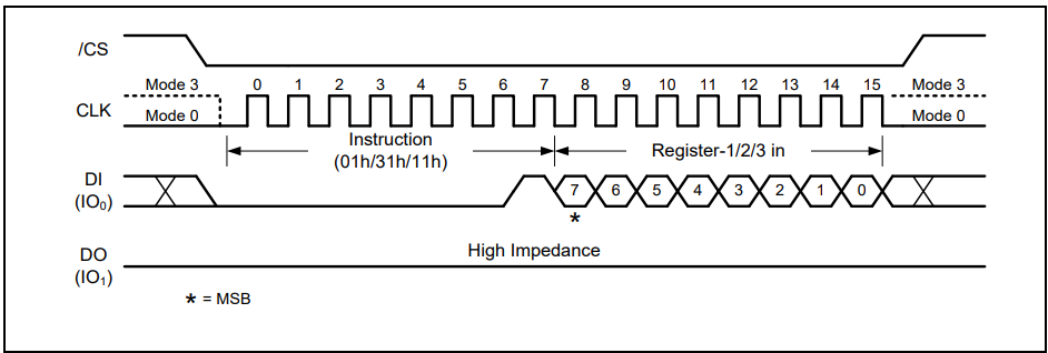

对存储器W25Q64的状态寄存器-3执行写操作,但是在检查传输完成时卡住。
在写状态寄存器-3时的设置:
  1. 配置写模式;
  2. 设置数据长度为1;
  3. 设置空闲时钟数为0;
  4. 设置指令为单线模式;
  5. 设置无地址模式;
  6. 设置无交替字节;
  7. 设置数据为单线模式;
  8. 设置指令代码;
  9. 检查传输是否完成(在这卡住,即使放到下一步之后,还是卡住);
  10. 调用写数据指令(就是给QSPI_DR寄存器赋值)。
命令操作序列如下:
  1. 写指令“50H”;
  2. 写状态寄存器-3指令“11H”;
  3. 写数据“04H”
  4. 检查传输是否已完成时,卡住
    想问下是因为操作步骤错误,还是不可以在写指令(例如"11H")之后,紧接着传输数据?
下面是写状态寄存器-1/2/3的时序图:

这2处的代码,我认为哈:尽管是在写状态寄存器,但程序中是在用指令(写状态寄存器指令)跟随的地址(8-bit)代替写往状态存器写的数据。因为调用的函数“QSPI_WRITE_INSTR_SADDR8”指定了不传输数据,但传输字节类型的地址。

我想给这里面的读写状态寄存器函数单独写一个函数,不想调用“QSPI_WRITE_INSTR_SADDR8”。结果就遇上了上面提到的 问题。
