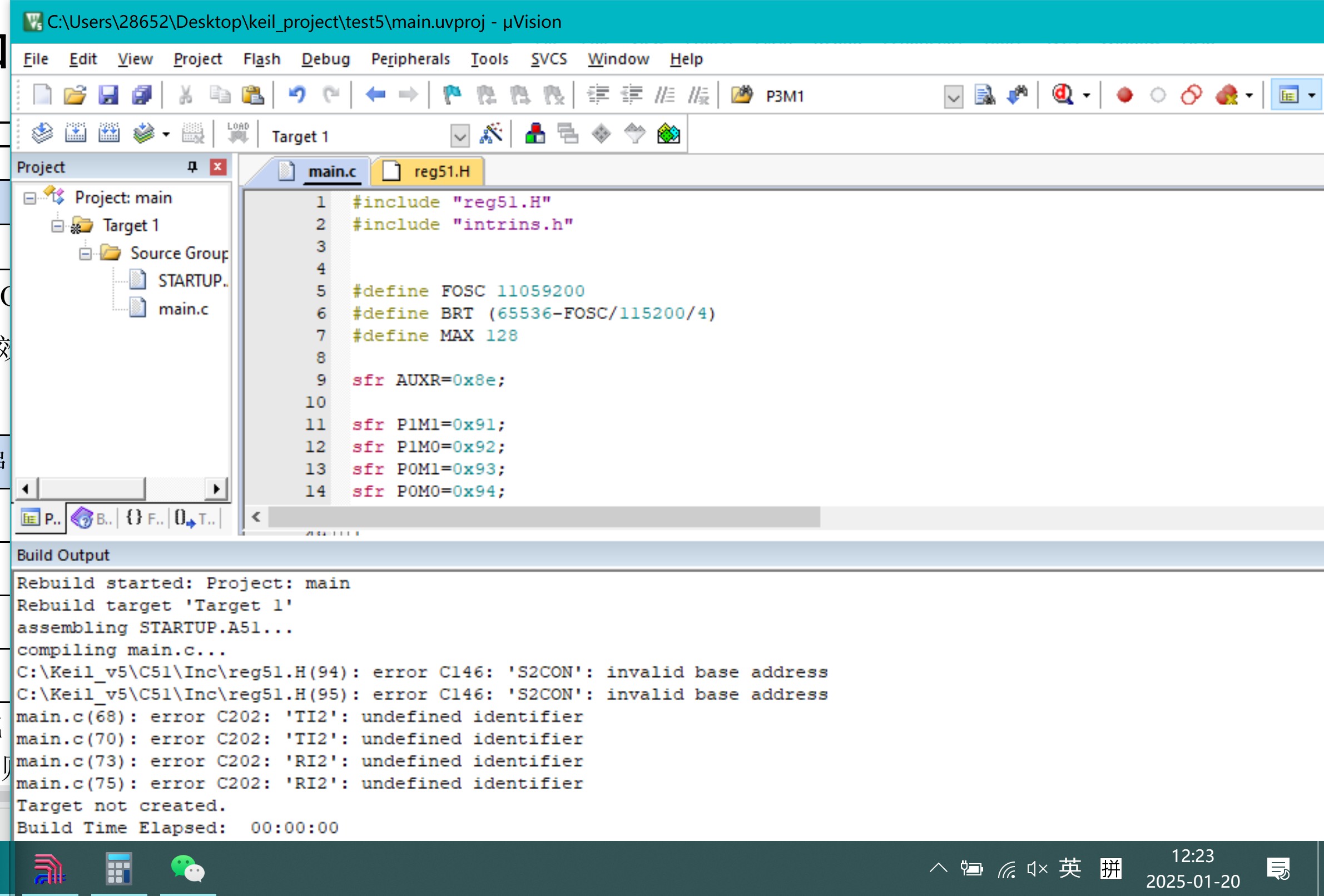

在reg51.h头文件中添加了S2CON的,但是还是报错,别的都不报,就这个S2CON报错

发表于 2025-1-20 12:35:27 | 显示全部楼层
看看你的reg51.h文件的94和95行,
是不是用sbit定义了TI2和RI2 ?
S2CON的地址为9AH,不支持位寻址

发表于 2025-1-20 12:39:24 | 显示全部楼层
S2CON的地址为9AH,不支持位寻址 ...
是的,但是SCON定义的是0x99,TI和RI是SCON^1和SCON^1,没有报错。S2CON的定义的是0x9A,TI2和RI2是S2CON^1和S2CON^1。这里报错了

发表于 2025-1-20 13:05:15 | 显示全部楼层
rub*** 发表于 2025-1-20 12:39
是的,但是SCON定义的是0x99,TI和RI是SCON^1和SCON^1,没有报错。S2CON的定义的是0x9A,TI2和RI2是S2CON ...
SCON的定义是0x98,尾数的0或8的SFR可以位寻址,其它的不可以

发表于 2025-1-20 13:25:41 | 显示全部楼层
  1. void Uart2Isr() interrupt 8
  2. {
  3.     if (S2CON & 0x02)
  4.     {
  5.         S2CON &= ~0x02;
  6.         busy = 0;
  7.     }
  8.     if (S2CON & 0x01)
  9.     {
  10.         S2CON &= ~0x01;
  11.         buffer[wptr++] = S2BUF;
  12.         wptr &= 0x0f;
  13.     }
  14. }
  15. void Uart2Init()
  16. {
  17.     S2CON = 0x10;
  18.     T2L = BRT;
  19.     T2H = BRT >> 8;
  20.     AUXR = 0x14;
  21.     wptr = 0x00;
  22.     rptr = 0x00;
  23.     busy = 0;
  24. }
中断要这样写,不能直接访问TI2和RI2

发表于 2025-1-20 15:26:19 | 显示全部楼层
好的,十分感谢
