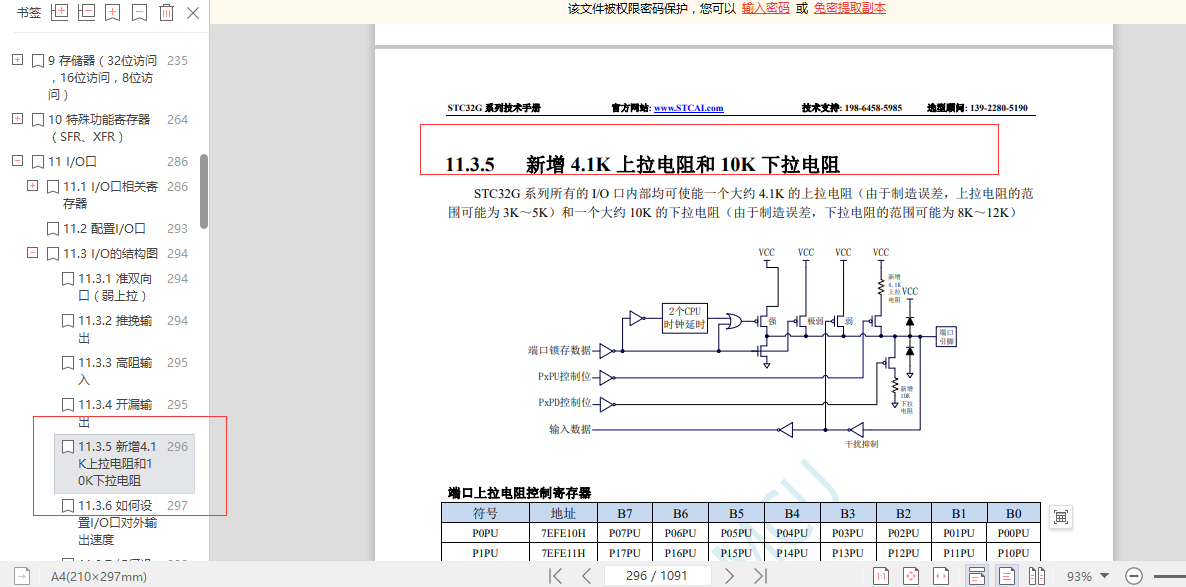

   不用的IO口悬空处理,您用的是STC哪个型号的MCU?如果是STC32G12K128,所有的IO口内部均可使能一个大约4.1K的上拉电阻

没用到的IO,悬空即可,设置为准双向口(推荐)或推挽输出。

谢谢,我用的是8H8K64U
STC系列所有的I口内部均可使能一个大约4.1K的上拉电阻  详情 回复 发表于 2023-3-16 14:00

szhs*** 发表于 2023-3-16 13:53
谢谢,我用的是8H8K64U
