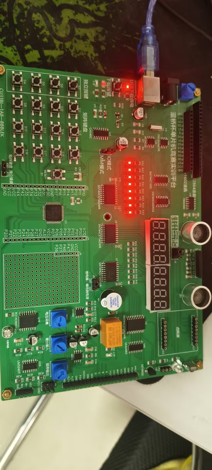

各位大佬,我想咨询一下,刚刚我购买的蓝桥杯单片机开发板在能够正常下载程序的情况下,突然就下载不了,烧录软件一直显示正在检测单片机,然后单片机的复位按键按了也没有反应,所有的LED灯都亮了是什么原因呀,前几天还能正常下载,这两天开始就突然不行了

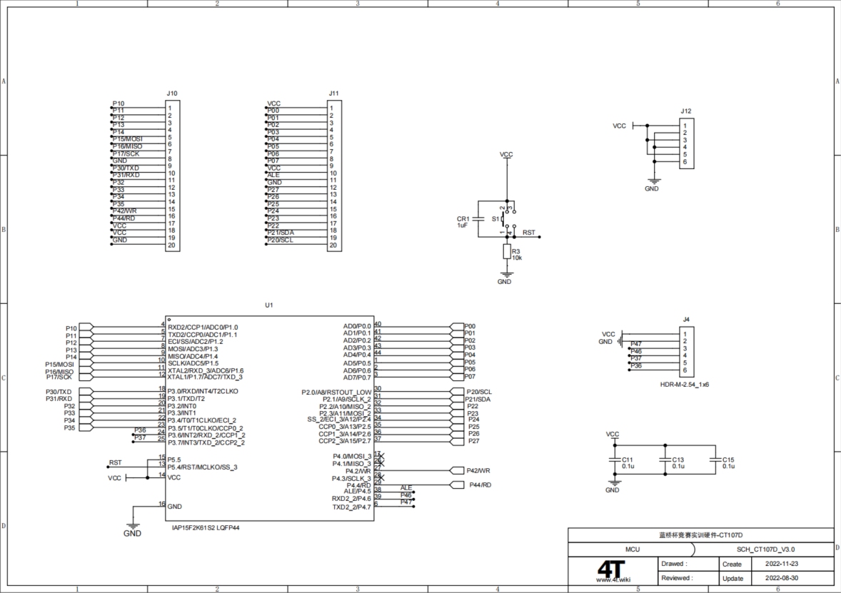

非官方开发板,不了解具体情况,请提供原理图

这个是4T官网买的,原理图已经上传

复位脚作为IO不要打开。感觉这个就是通过复位引脚让MCU复位的,现在按下载的时候让MCU强制复位是下载的唯一办法了。

单片机芯片两侧的排针都焊了,然后拿USB转TTL接在上面测试还是一样,烧录不了
