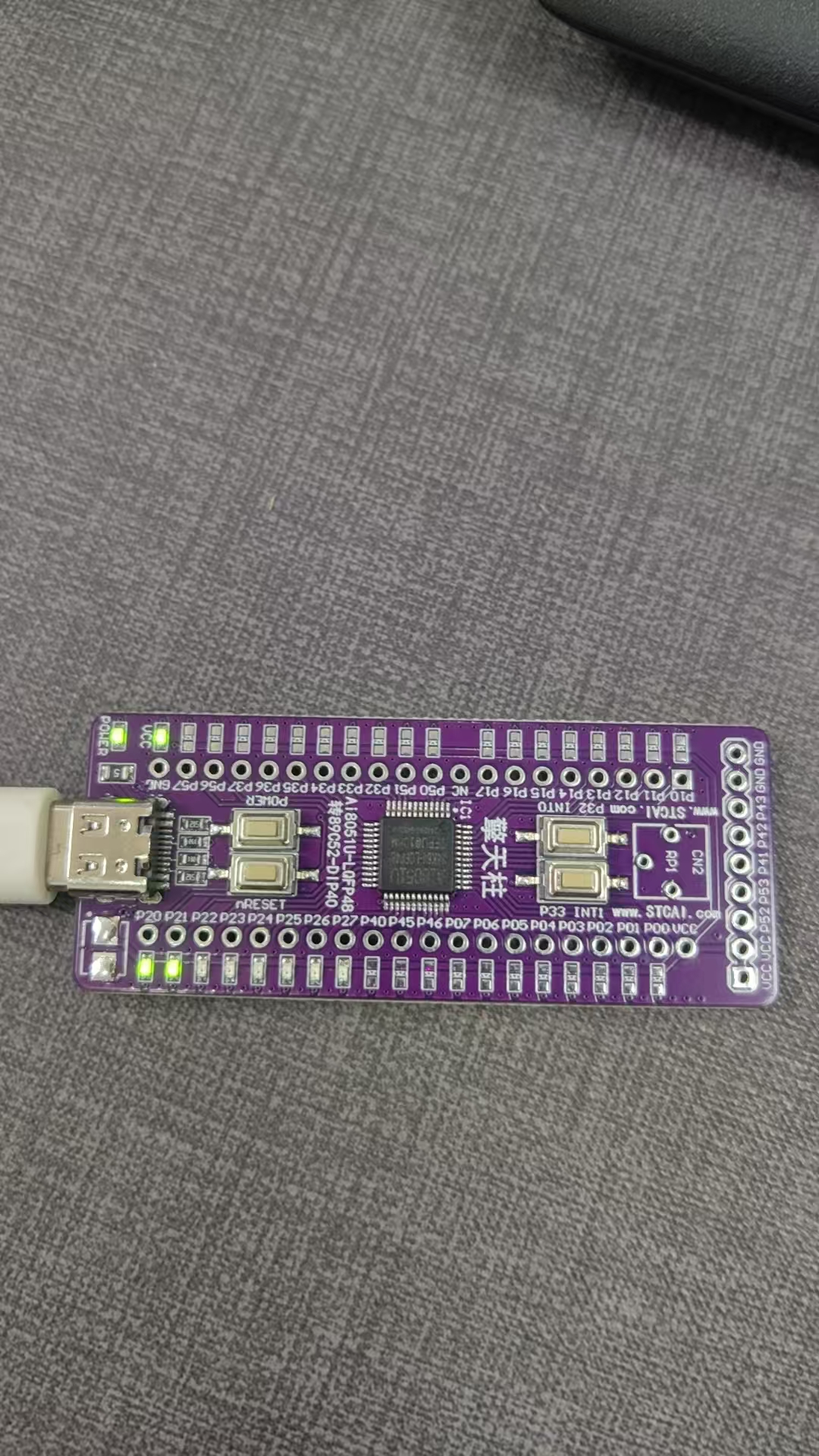

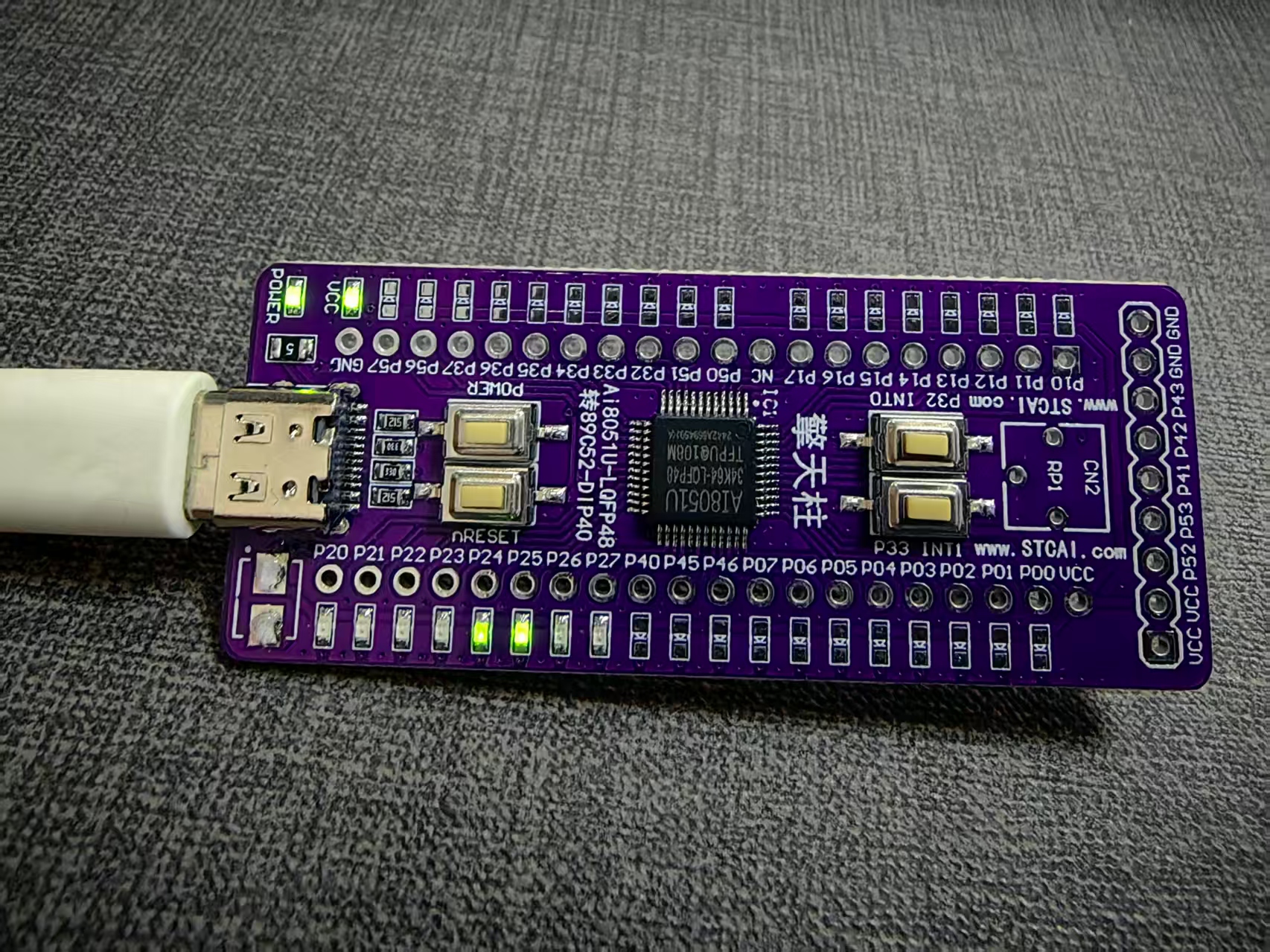

感谢赵经理送的擎天柱,自带流水灯程序,先来张美照。
通过擎天柱配全冲哥视频学习8051U打卡第一天。视频第一二集基本介绍,环境已搭建好。

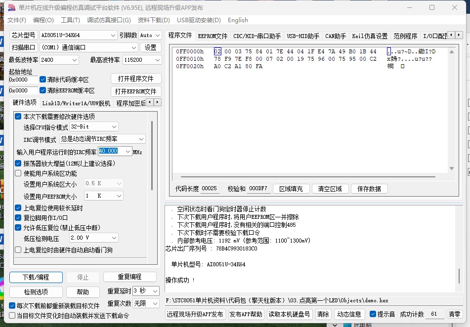

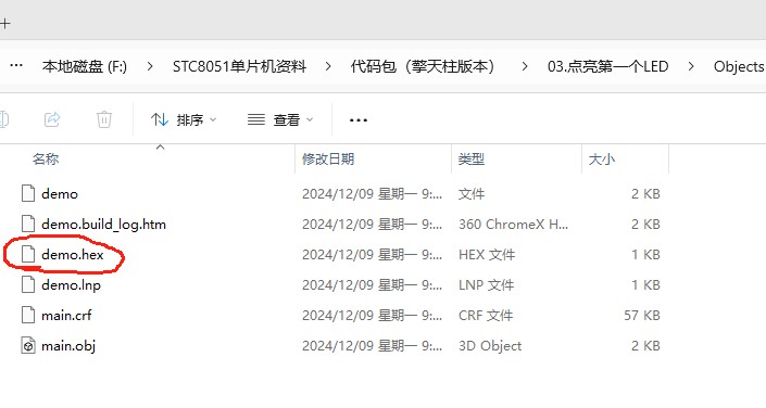

学习第二天,点亮第一颗LED。刷入
演示程序,使用USB连接,用ISP6.95E刷机,先按P31按键,再按POWER按键松开,再松开P31,系统识别,
打开程序文件,选择
烧录,查看效果。
P20、P21对应两个灯亮。感觉还是自带的流水灯效果好看。

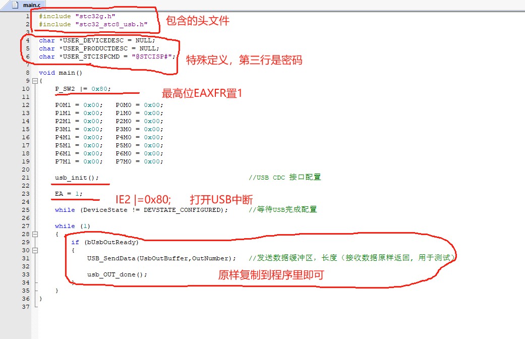

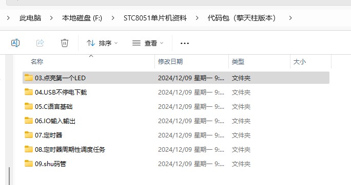

学习打卡第三天,冲哥的视频真的是有手就行,讲解详细,连文件的多选都手把手教。今天学习USB不停电下载,这个功能非常好用,解放了双手,总结就是尽量用CDC,并且用查询模式可以让程序更稳定。现在官网上的库文件下载后包含了库文件和范例程序,范例程序里的文件和视频中的有调整,要把对应32位的.LIB和.h都复制到程序目录下。 截图202501211505006617.jpg
