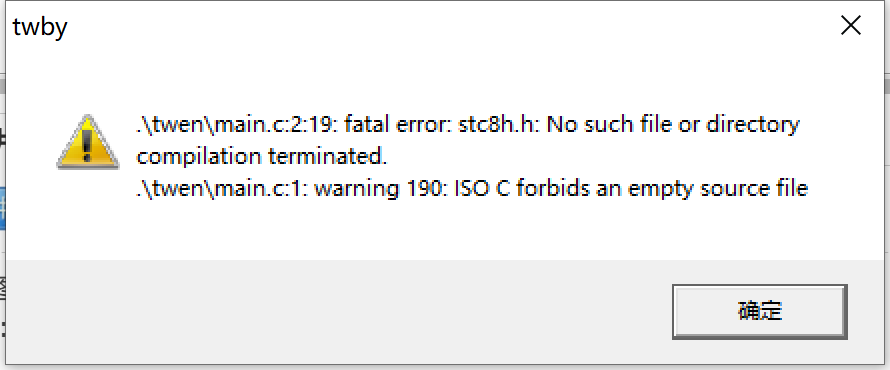

不会写程序  用DeepSeek  AI写程序   复制到天问51图形编程里的字符编程    编译不出文件    求教 必须用keil么

发表于 2025-1-20 13:25:33 | 显示全部楼层
哈哈。我也买过twen的板子,8h和32G都买了。打算看完教程后用keilc去到上面跑一下。
估计是ai不识别twen的文件结构(训练时候么有用twen的资料喂他,deepseek这个仅仅是跑了几十天,您碰到的错误充分说明训练的量太少)
设定好main.c和stc8h.h头文件位置后应该就没事了

发表于 2025-1-24 20:32:51 | 显示全部楼层
估计是ai不识别twen的 ...
ai 对芯片的定义都全是错的   我明天给它改错  看能不能写出程序
