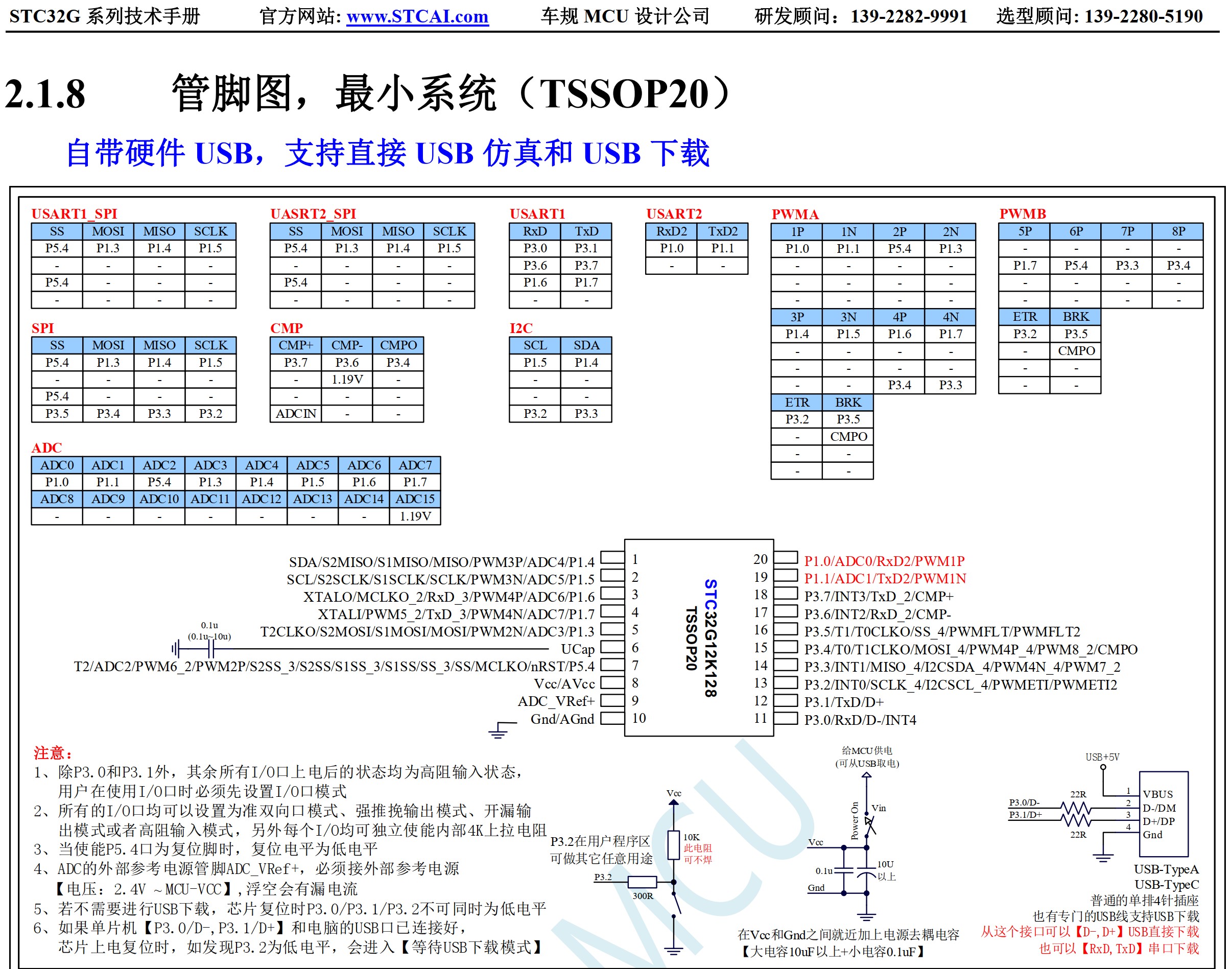

发表于 2025-1-19 14:32:48 | 显示全部楼层
USB功能打开,UCAP = 3.3V
===USB程序没执行开USB的功能,则 UCAP部分不会输出3.3V
发表于 2025-1-19 14:52:11 | 显示全部楼层
神*** 发表于 2025-1-19 14:32
USB功能打开,UCAP = 3.3V
对,正常能连接USB的片这个脚都是电源电压;
今天手上这块板子,上午都可以正常USB下载,刚刚就不行了;
假设是程序问题,那P3.2接低再上电应该要USB能识别,但是不行。

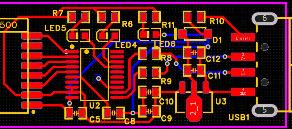

发表于 2025-1-19 15:32:41 | 显示全部楼层
怀疑是硬件问题,看看PCB图或实物图
试试更换UCAP电容
试试UCAP强制通3.3V电看看有无异常发热,并测一下电流

发表于 2025-1-19 16:05:42 | 显示全部楼层
Debu*** 发表于 2025-1-19 15:32
怀疑是硬件问题,看看PCB图或实物图
试试更换UCAP电容
试试UCAP强制通3.3V电看看有无异常发热,并测一下电 ...
换了4.7uF,10uF都不行,原来是0.1uF。
把电源接在Ucap脚的电容上,电压是电源电压,usb电流小于10mA,usb不识别;P3.2接地再上电,USB也不能识别。
GND大面积铺铜,电源加粗 检查单片机VCC电压是否正常(R10阻值?或焊PPTC过流保护?D1压降过大?U3工作状态异常?) 试试串口下载行不行(排除一下供电问题) R10和D1可以短路掉,没用,压降过大会导致U3工作状态不  详情 回复 发表于 2025-1-19 18:01

发表于 2025-1-19 18:01:24 | 显示全部楼层
把电源接在Ucap脚的电容上,电压是电源电压,usb电流小于10mA,us ...
GND大面积铺铜,电源加粗
试试串口下载行不行(排除一下供电问题)
R10和D1可以短路掉,没用,压降过大会导致U3工作状态不正常,USB连接器也不存在接反的可能
