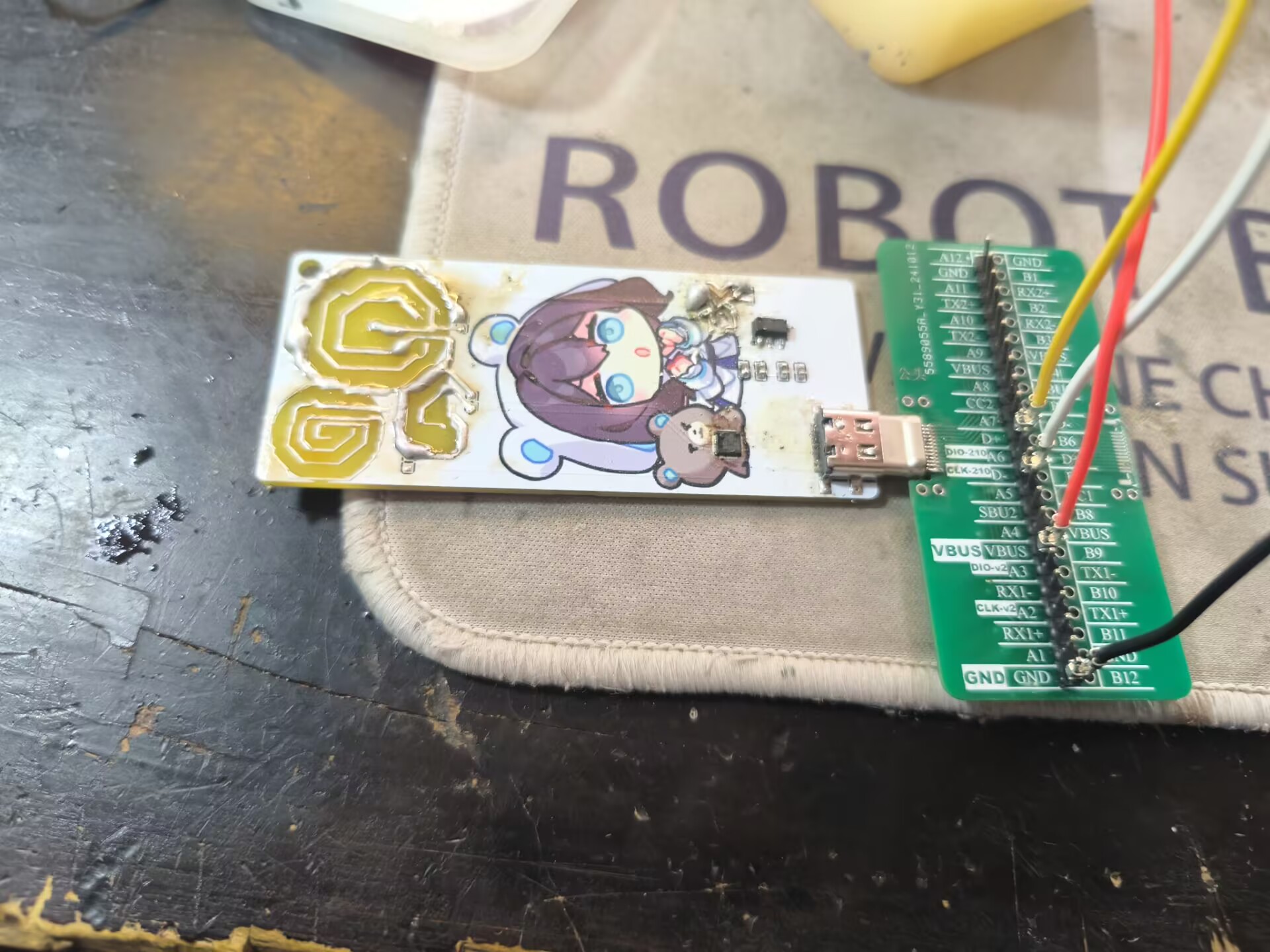

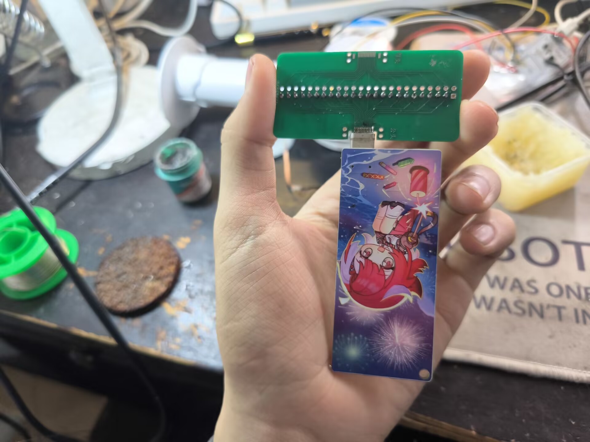

用AI8H1K08做的灯光画记录贴
我是万万没想到 看手册看错了 误以为AI8H1K08支持usbcdc 可惜不支持 要后缀带u的才支持 那个国芯官方的usb转双串口还要12块邮费
,官方是usblink要30多块钱 索性自己做了一个ch340 usb转串口,又因为已经引出
P3.0 /P3.1 可以使用串口 冷启动下载
如图是接线已经成功截图
