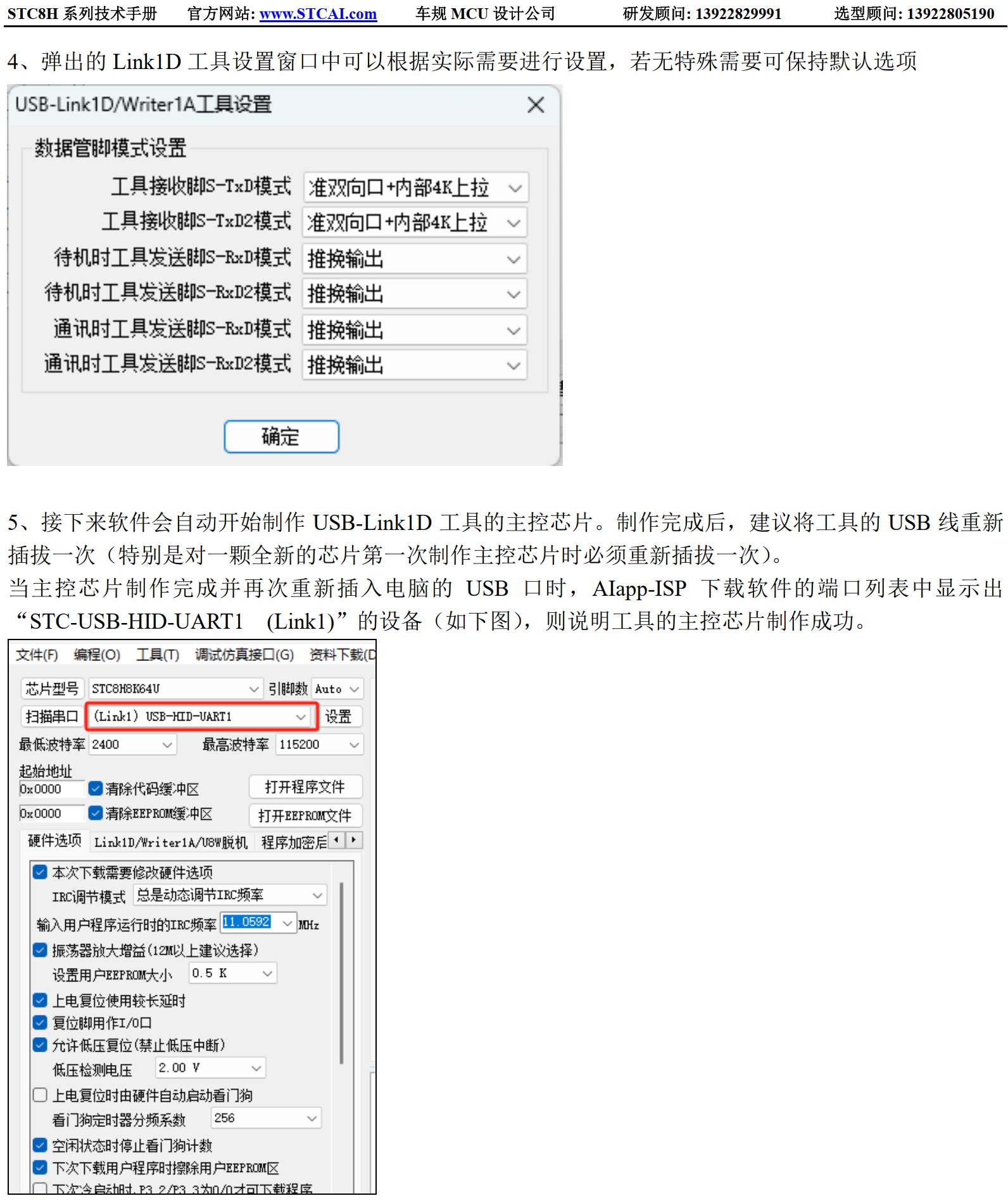

重新更新一下固件吧。说明上有操作

我遇到过,很多人都遇到这个问题,后面重新制作一下好 了,参考下面的回复贴:
【已解决】Link1D插电脑上不识别串口了咋整

把固件重新刷一次就好了. 之前看到几个人也是你这个情况
ai的芯片没有那么容易变砖的
放心

按照操作重新更新了一下固件,现在可以用了,谢谢大家。
