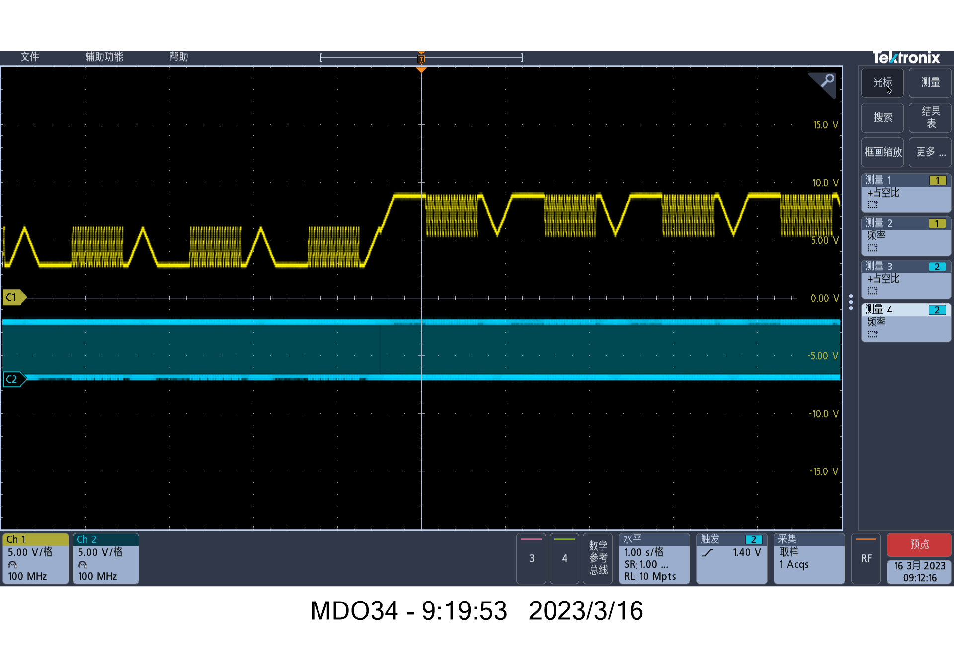

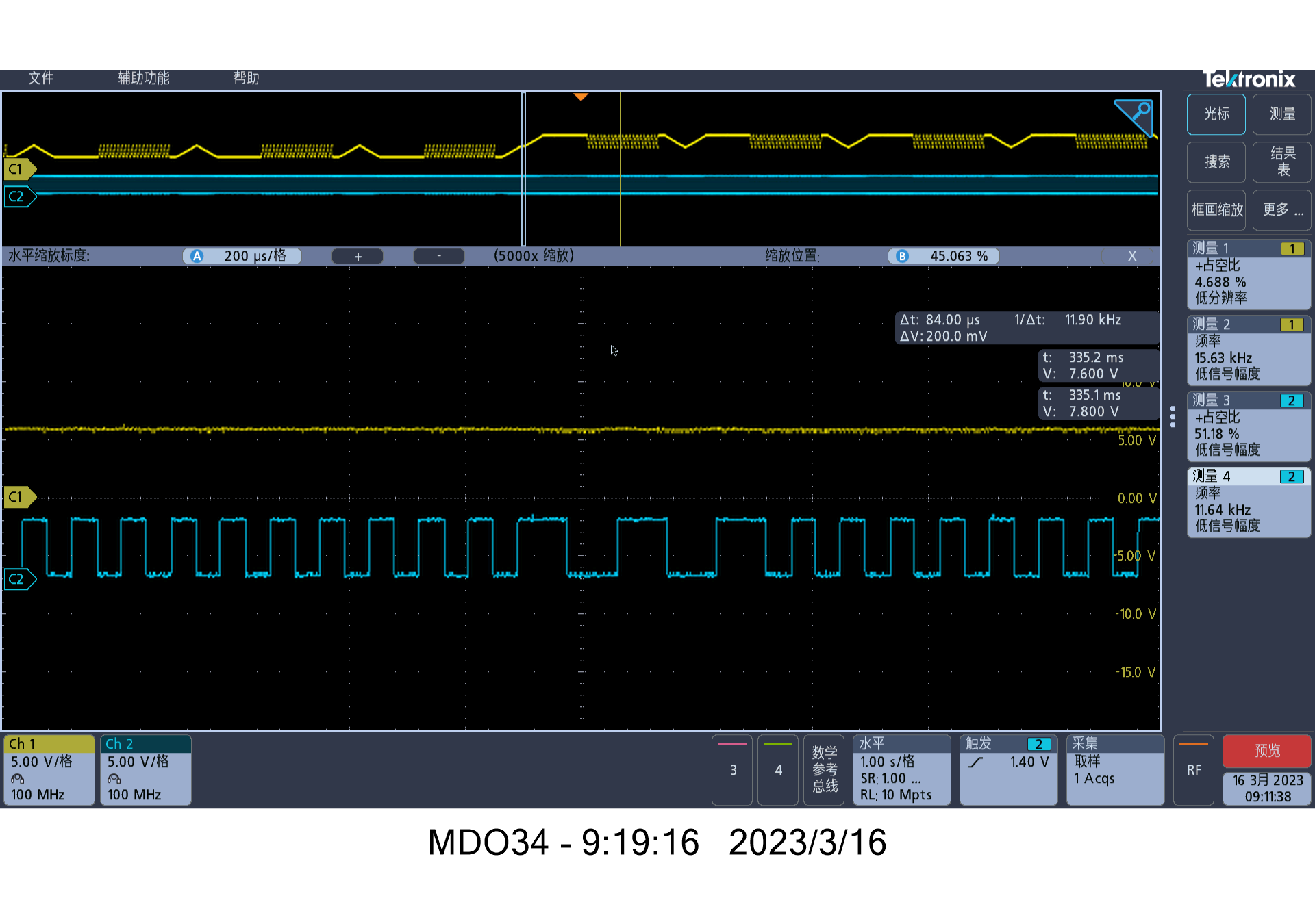

如图所示在控制占空比变化过程中,中间一小段pwm波形的频率变为设定频率的一半占空比变为50,导致占空比输出应为87实际为13,求各位大佬帮忙看一下

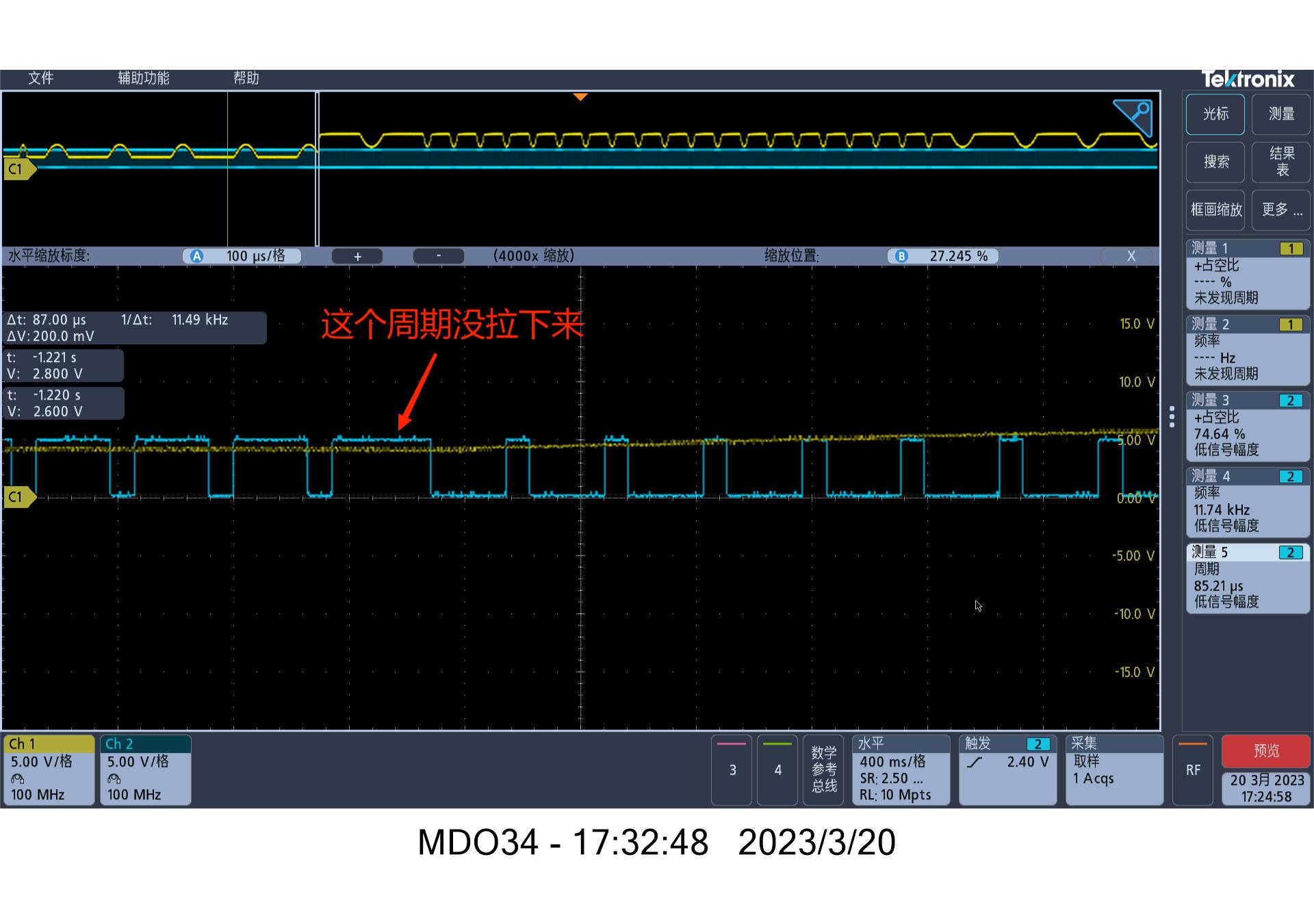

你好梁工,我在中断里更新T2的值还是会出现反转的情况,在某个周期里T2没反转电平,代码如下
