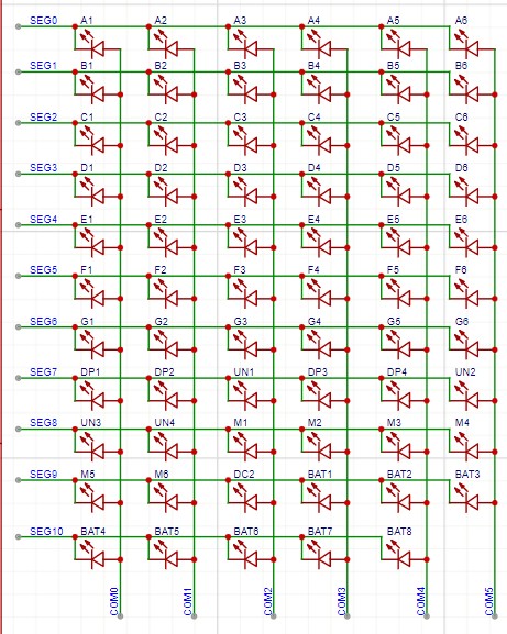

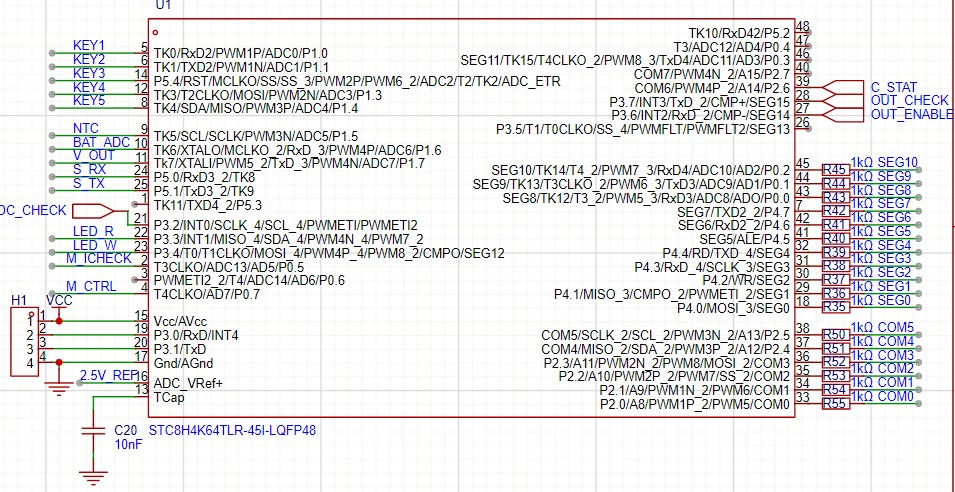

您好,8H4K64TL  SEG0-SEG7熄灭,SEG8-SEG10亮度明显变亮。
我采用的是共阳驱动,根据规格书R50-R55改为0Ω,问题依然存在。
这种问题怎么解决?

请问关闭seg0到~seg7是使用的关闭COMEN方式嘛?
关闭COMEN会导致刷新频率改变,进而导致数码管宏观刷新时间变长。
如果想要熄灭显示,可以给对应的显示数据寄存器写1(共阳方式),这样关闭的数码管就不会导致显示亮度改变了

目前是通过操作数据寄存器(COMn_DA)出现的问题

COM不能串电阻
PxMx设置所有COM SEG为推挽
PxDR设置P2为强驱动

在您的指导下问题解决,周末也这么及时恢复,非常感谢
