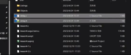

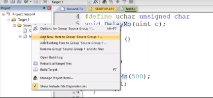

1、如何实现开源代码库
开源代码库包含了.c文件和.h文件,这些文件内部的程序代码是可见的。

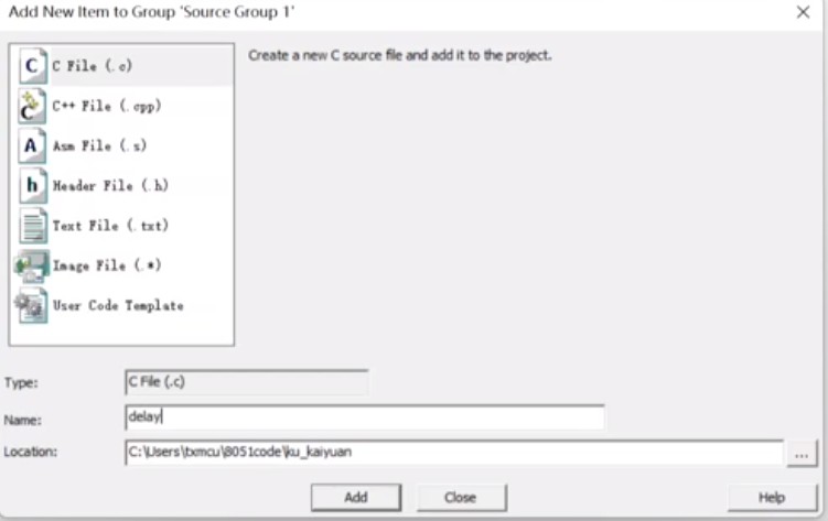

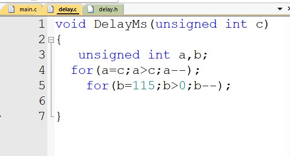

(1)创建.c文件
由于库具有通用性,uint 改为unsigned int

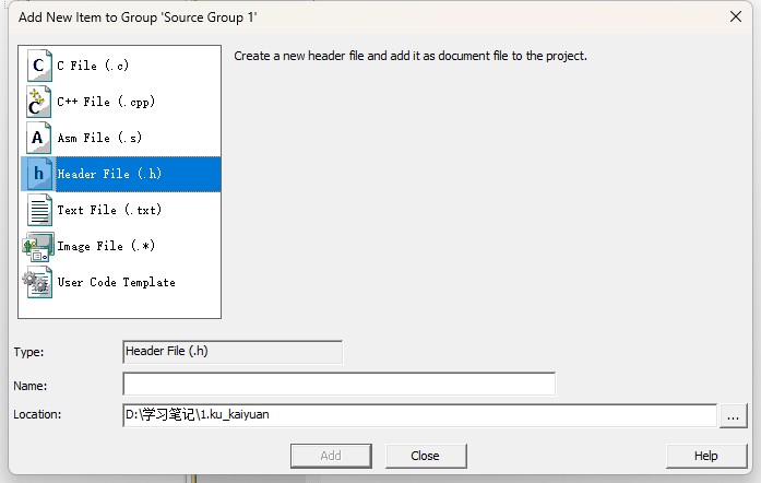

(2)创建.h文件
和创建.c文件类似

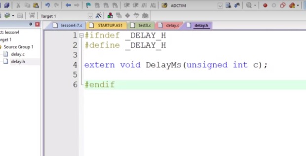

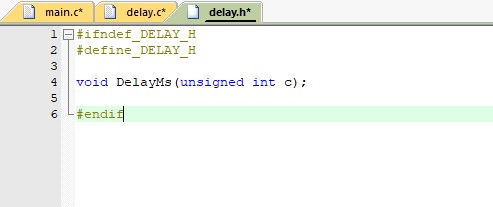

.H文件是用来声明.C文件里的函数。并且声明函数需要在函数后加一个分号;

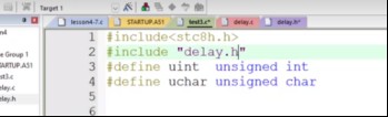

并在主文件中添加,包涵头文件
(3)库文件条件编译格式
由于可能会被多次重复调用函数,我们可以在库文件.h文件中加一个条件编译
#ifndef_DELAY_H
#define_DELAY_H
并且在文件最后加
#endif

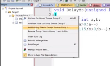

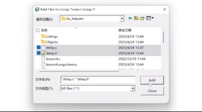

(4).c和.h文件要和工程文件在同一文件夹里,并且添加到工程中。

(1)创建.c文件,步骤和上节一样(注意:uint 需要改为unsigned int)

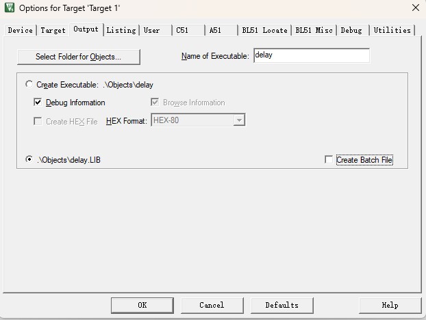

(2)选项配置

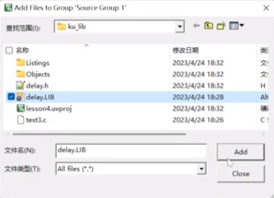

(3)编译生成一个.lib文件

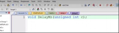

(4)添加.h头文件,步骤、格式和上节一样

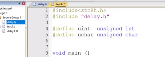

使用方法:添加上面生成的.lib文件
并且在主函数中,包涵头文件
