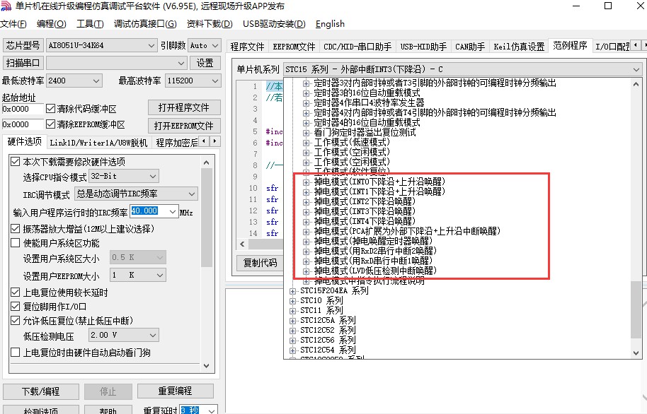

芯片型号:IAP15L2K61S2
用外部中断3无法唤醒,不知道什么情况

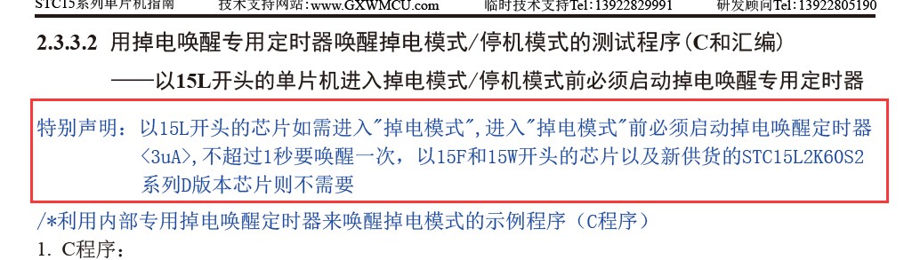

这个要求,那如果我需要用外部中断3唤醒,怎么用?
不超过1S唤醒一次,不知怎么理解。
或者有没有相关的参考程序?在ISP里面好像也没找到如何使用外部中断3唤醒与唤醒定时器关联使用的例程

休眠的程序一样,把两个唤醒的程序合并到一起。在休眠之前把两个唤醒的中断都打开就可以了。

这是说掉电模式有BUG
掉电不能太久,超过1秒就会长眠
所以当要用掉电模式时开启500ms定时唤醒
定时唤醒中断里不用干其他事继续掉电

说明15L系列有BUG,需要掉电慎用
