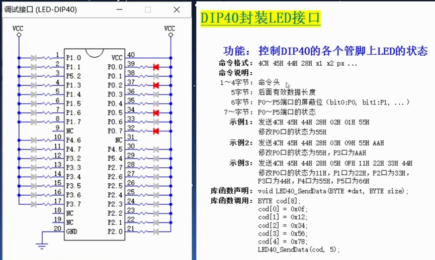

接口协议功能以前都没注意,学到了。

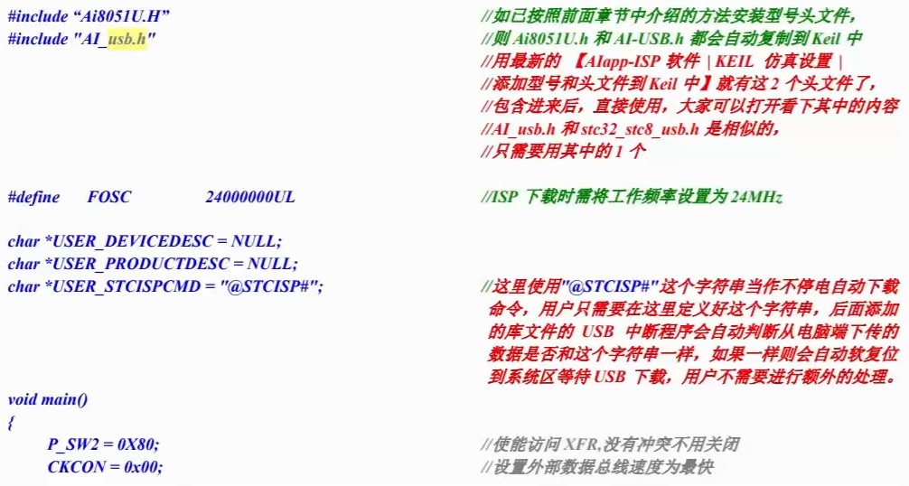

还有一点之前没有注意到,使用这功能需要包含 "AI_usb.h", 同时打开usb宏定义行,这个容易忘.
