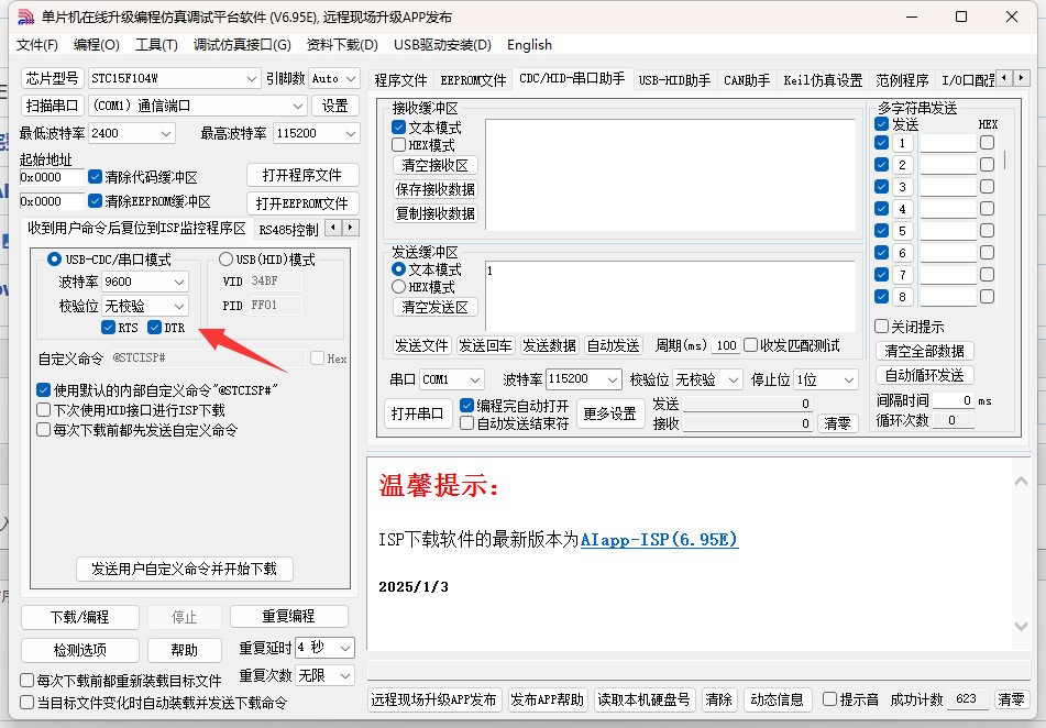

如题:Aiapp烧录软件能否控制***烧录芯片的dtr和rts的上电时序?软件这边试了不起作用啊

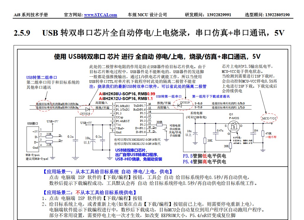

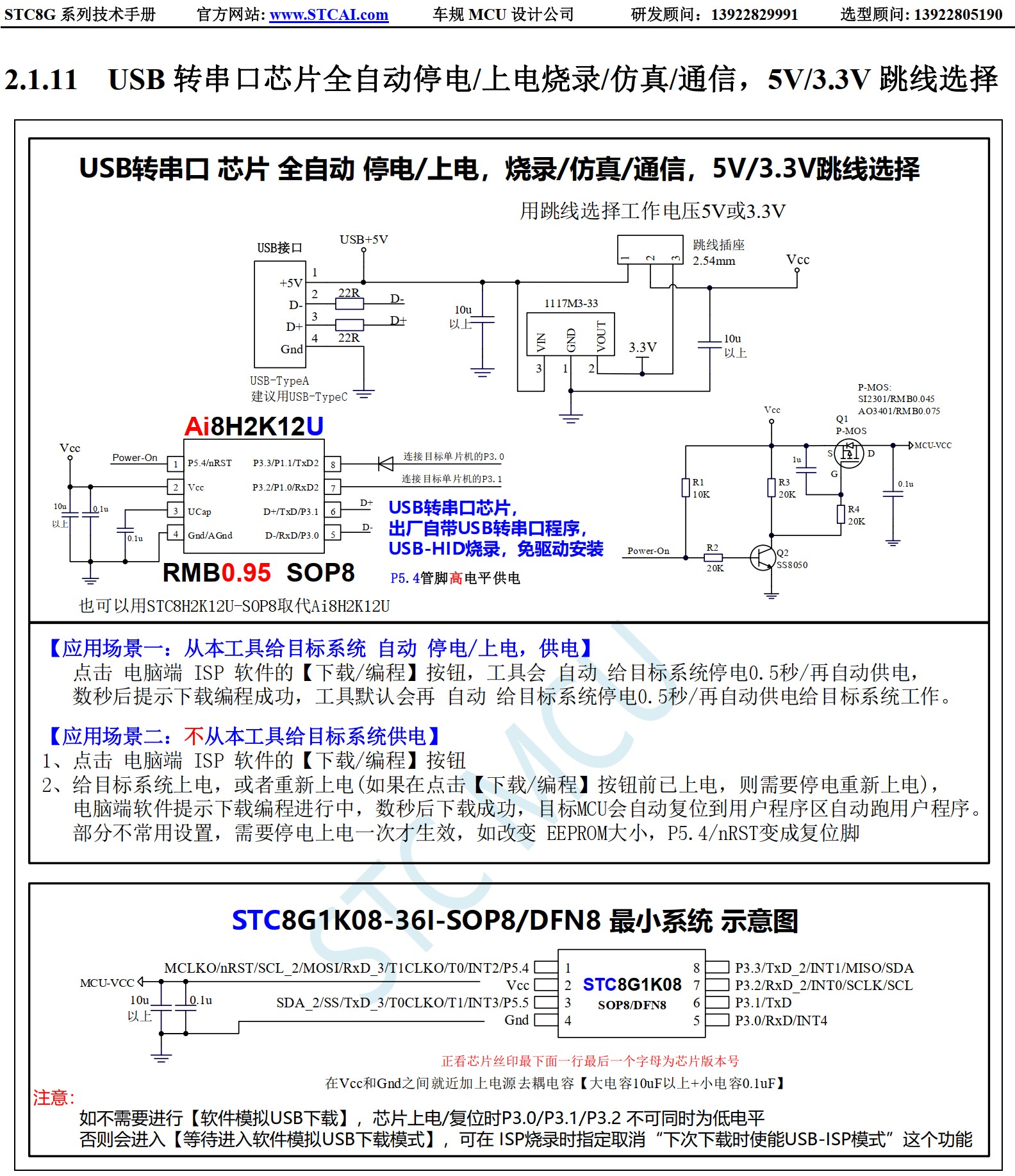

用AI8H2K12U ,USB转串口  支持DTR、RTS信号输出
热线19952583534
www.STCAI.com
