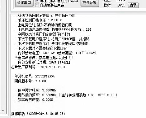

32F下载程序时提示参考电压超出范围是怎么回事

bandgap电压误差大了点,不使用这个电压的话没什么影响

这个好像以前就有人提出了,等8052u吧

内部安排测试时间、芯片出厂序列号、固件版本号----你这个STCISP应该是比较旧的版本了。
换最新的ISP版本试试呢

新版本的ISP就不显示这些了吗
新版本默认都不显示了,固件版本号可以通过菜单选择后可以显示  发表于 2025-4-1 09:44
