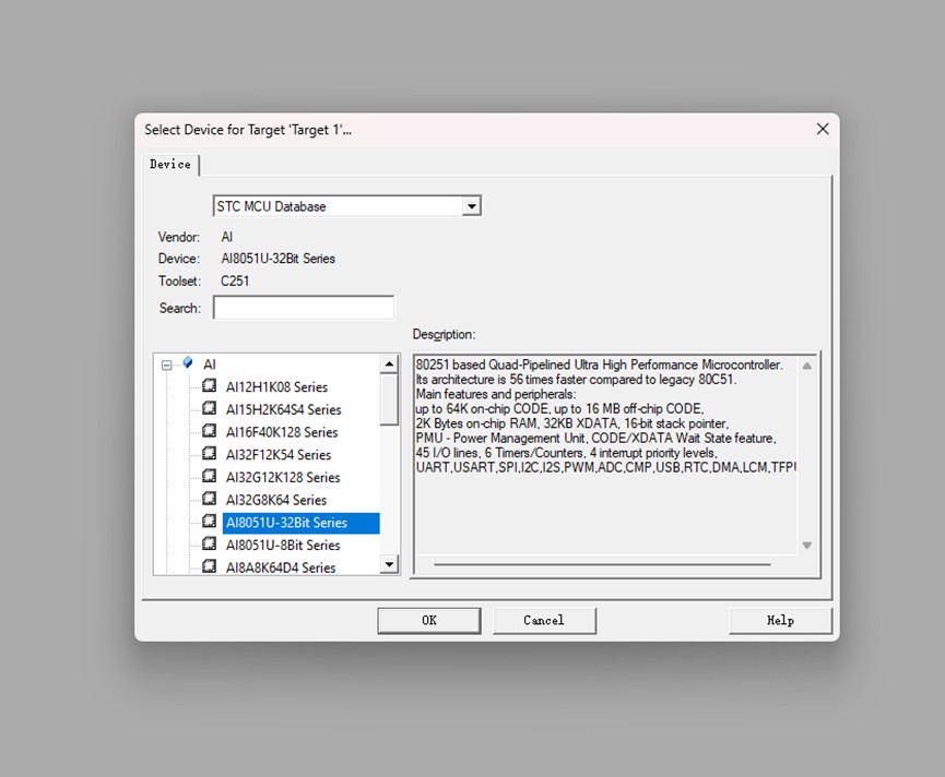

3.1新建工程
3.1.1选择单片机型号
3.1.2添加文件
添加main.c文件到工程
3.1.3配置相关选项

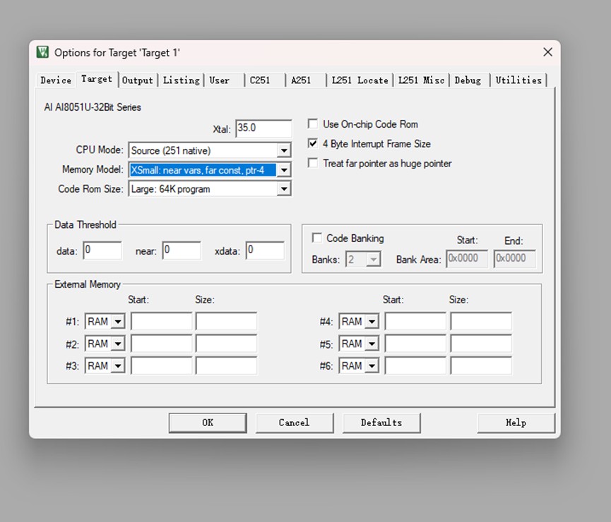

CPU Mode :Source模式,Ai8051U系列目前只支持Source模式,由于Ai8051U系列单片机在中断中的压栈和出栈都是4字节模式,勾选”4 Byte Interrupt Fram Size”
Memory Model:Xsmall模式,Ai8051U的程序逻辑地址为FF:0000H~FF:FFFFH,需要使用24位地址线才能正确访问,默认的常量类型必须使用“far”类型,默认指针变量必须为4字节
Code Rom Size:代码大小在64k以内选择”Large”,超过64k选择”Huge”,同时设置ROM地址和大小

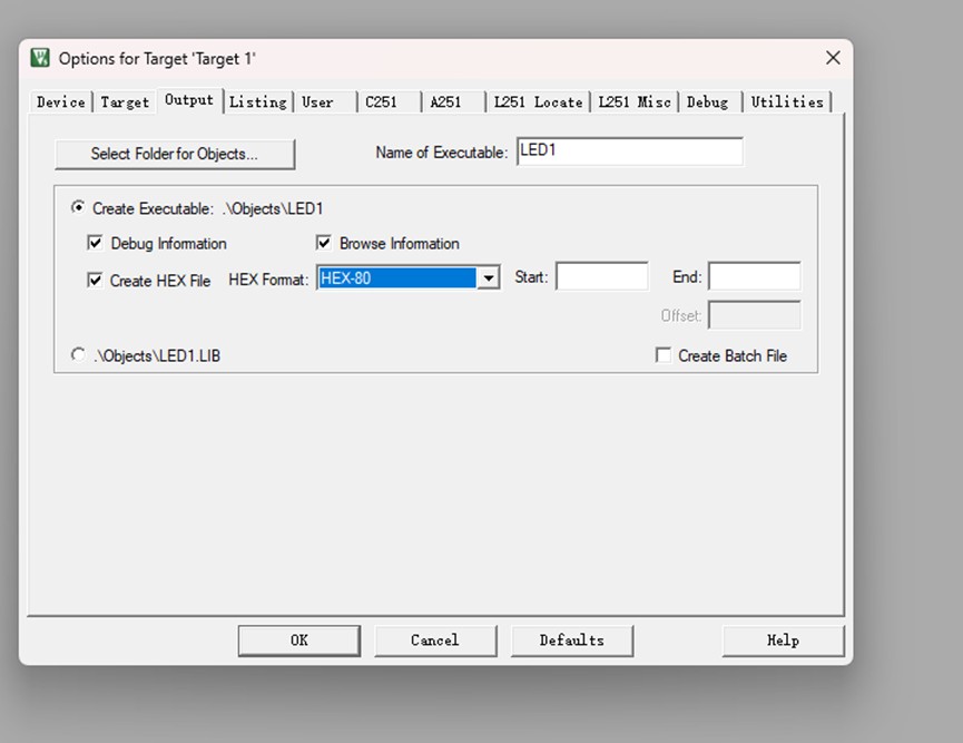

HEX文件格式选择:程序大小在64k以内选择HEX-80,超过64k选择HEX-386

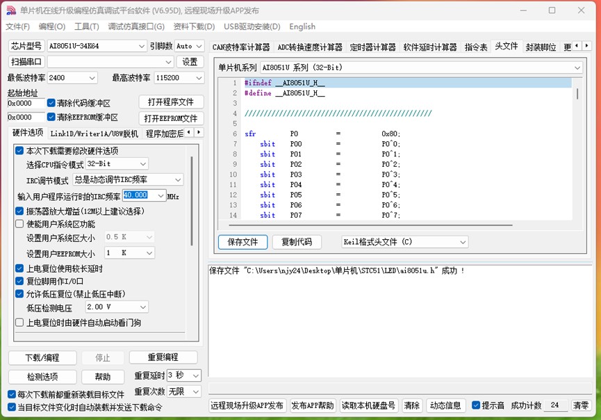

3.2.1添加头文件
利用ISP软件添加头文件”ai8051u.h”

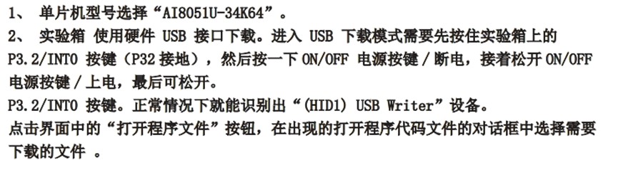

第四节USB不停电下载
4.1下载USB库文件
4.2移植关键部分到工程

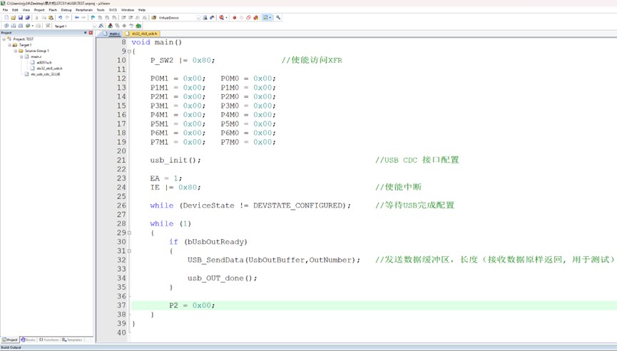

4.2.0实验原理
(1)功能脚切换控制(P_SW2)B7:EAXFR,置1使能访问XFR,扩展特殊功能寄存器
(2)中断使能寄存器(IE)B7:EA,总中断允许控制位,置1使CPU开放中断
4.2.1添加头文件
添加“stc_usb_cdc_32.lib”和“stc32_stc8_usb.h”文件
4.2.2USB初始化函数
由lib与.h文件实现
4.2.3命令参数
设置自定义命令(相当于密码),用于实现不停电下载
4.2.4设置寄存器
设置P_SW2与EA(或IE),使能中断功能
4.3实验程序
4.4实验结果

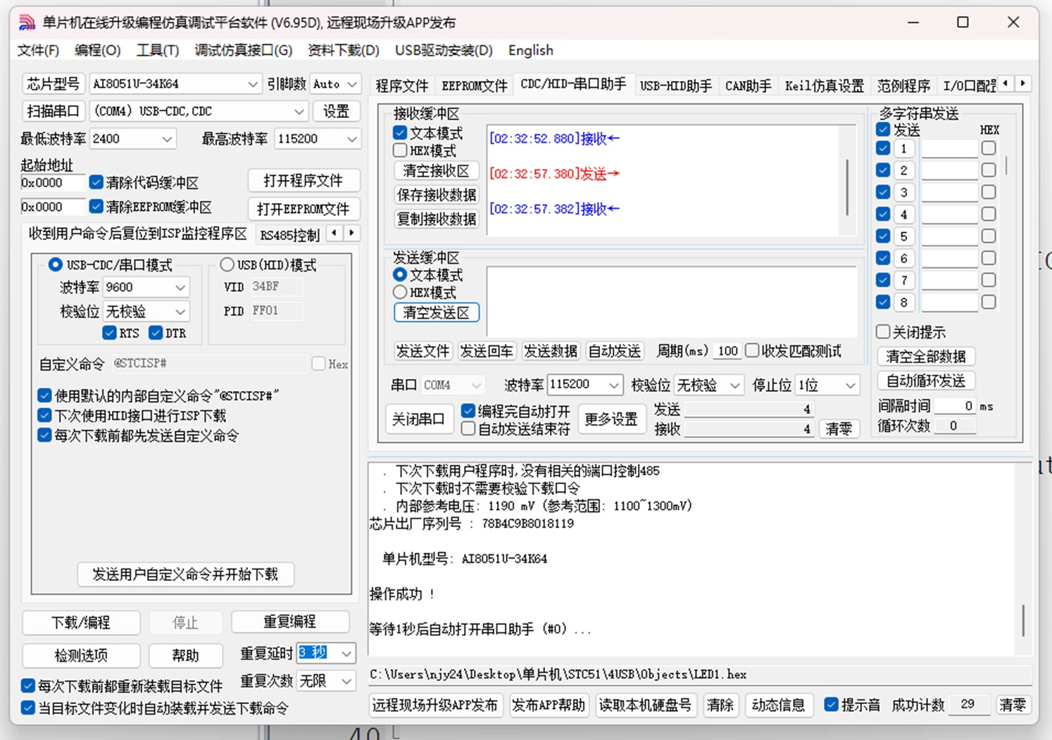

下载程序后识别到USB-CDC,可以实现不停电下载

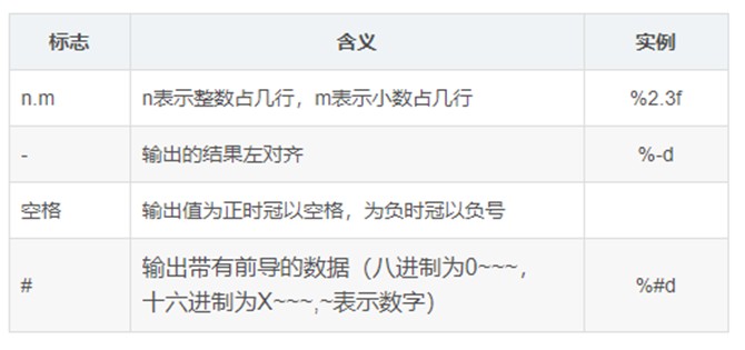

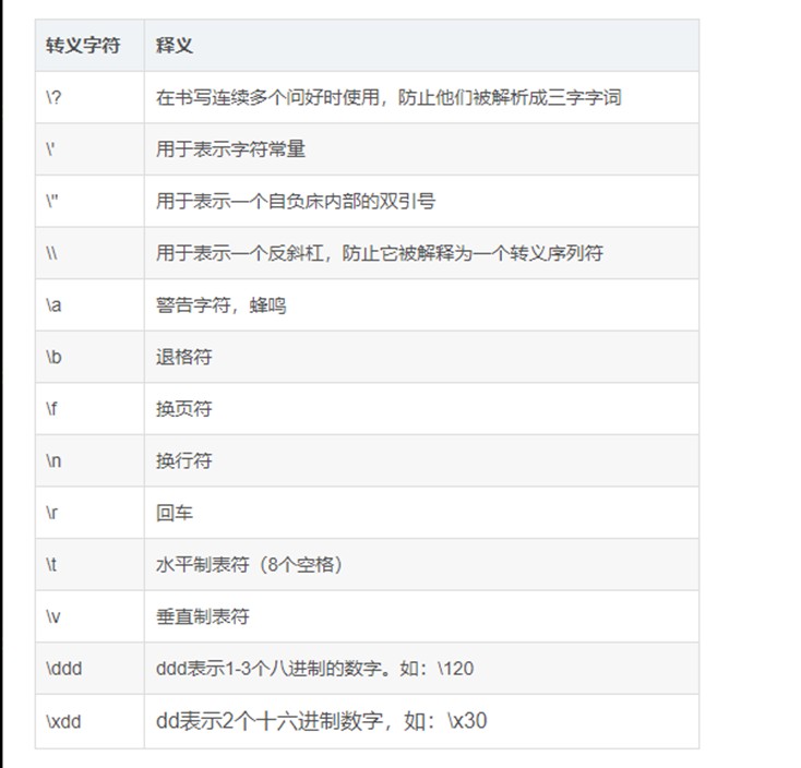

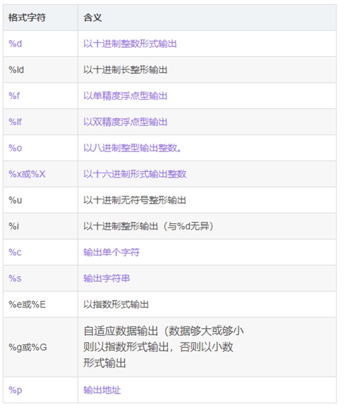

参数fmt -- 是格式控制字符串,包含了两种类型的对象:普通字符和转换说明。
普通字符:在输出时,普通字符将原样不动地复制到标准输出。
printf("8051U深度入门到32位51大型实战视频\r\n");
转换说明:不直接输出,用于控制 printf 中参数的转换和打印。每个转换说明都由一个百分号字符(%)开始,以转换说明符结束,从而说明输出数据的类型、宽度、精度等。
printf("8051U深度入门到32位51大型实战视频,%s\r\n","加油");
转换说明简介:
1.类型:根据不同的 fmt 字符串,函数可能需要一系列的附加参数,每个
参数包含了一个要被插入的值,替换了 fmt 参数中指定的每个 % 标签。
关于附加参数,既可以是变量,也可以是常量。
2.位置:printf()函数的普通字符和转换说明放在" "双引号内,附加参数
放在双引号外,每个附加参数之间用逗号隔开。
3.数量:printf() 的附加参数与转换说明符是⼀⼀对应关系,如果有 n 个转
换说明符, printf() 的参数就应该有 n + 1 个。如果参数个数少于对应的转
换说明符,printf() 可能会输出内存中的任意值。

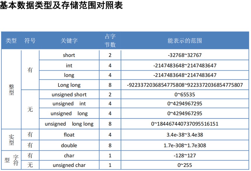

5.3数据的基本类型
想要使用64位变量,需要在程序文件里面添加申明:#pragma float64

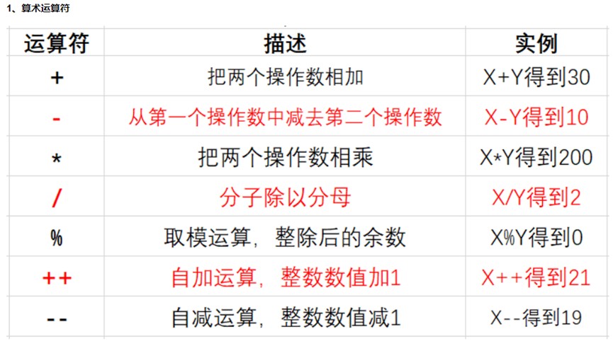

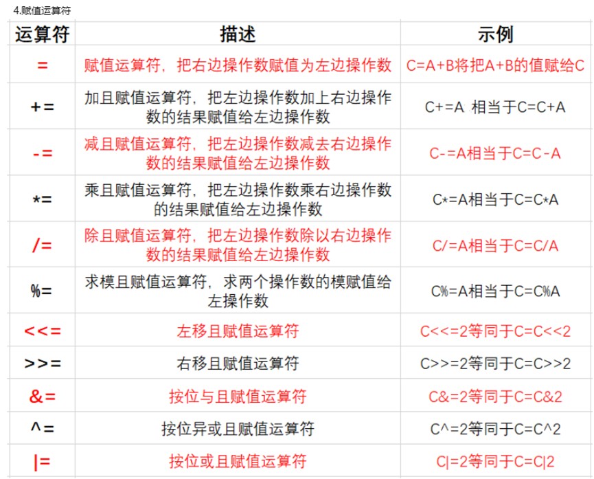

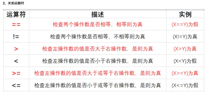

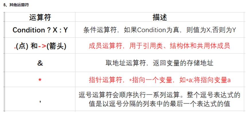

5.4C语言常用运算符

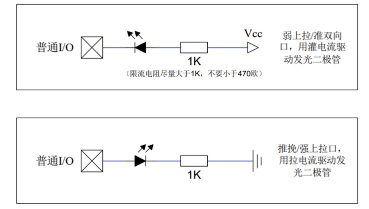

驱动LED的方法:
GPIO电压需要在一定范围才能正确识别高低电平

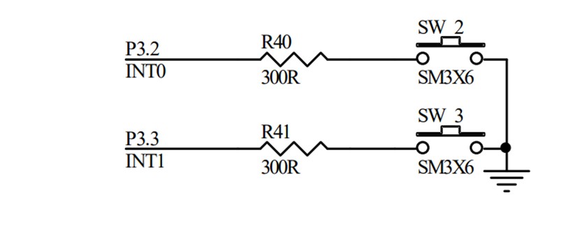

6.2按键输入检测
6.2.0实验原理

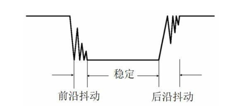

使用“==”直接读取引脚电平,按键按下时引脚通过电阻与GND相连,为低电平
按键按下后一小段时间内电平会出现波动,一般在20ms以内,使用软件延时进行消抖
软件延时程序:使用ISP软件自动生成

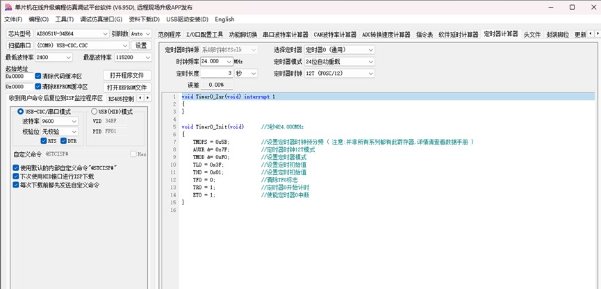

使用ISP软件进行定时器配置

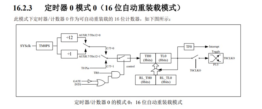

7.2.1定时器工作原理(定时器0模式0)
系统时钟经过预分频、12分频/不分频作为定时器的输入
C/T控制定时器/计数器0作为定时器(置0)还是计数器(置1,输入为外部引脚)
T0_M1,T0_M0控制定时器模式,00为16位自动重装载模式
TL0与TH0设置定时初始值
使能中断后即可实现定时中断功能
定时器计算公式:
