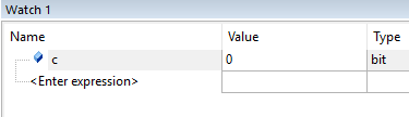

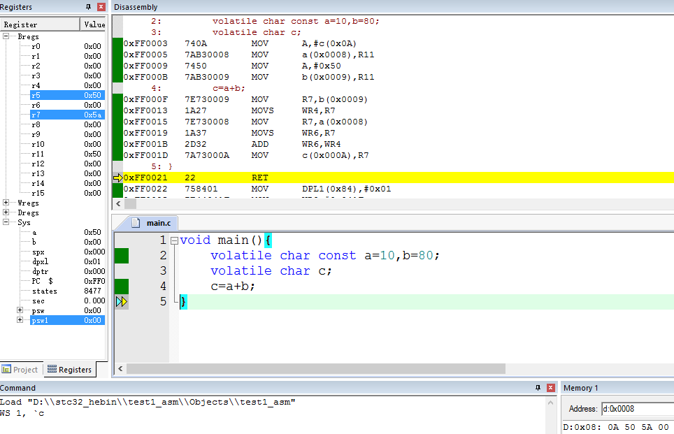

void main(){
       volatilechar const a=10,b=80;
       volatilechar c;
       c=a+b;
keilc251,cpu选择为stc32G128K。
debug,F11步进,第一张图显示0x0A单元已经写入值了。
但是watch中c的值居然是0!
请教是咋回事?

发表于 2025-1-16 13:07:20 | 显示全部楼层
传说只能看全局变量的值

发表于 2025-1-16 13:33:47 | 显示全部楼层
Ayb_*** 发表于 2025-1-16 13:07
传说只能看全局变量的值
纳闷了,那视频里面是怎么显示出来的?

发表于 2025-1-16 14:19:03 | 显示全部楼层
yzhk*** 发表于 2025-1-16 13:33
纳闷了,那视频里面是怎么显示出来的?
反正那个值不正确,它总要显示个值吧,你试试赋值给全局变量试试
