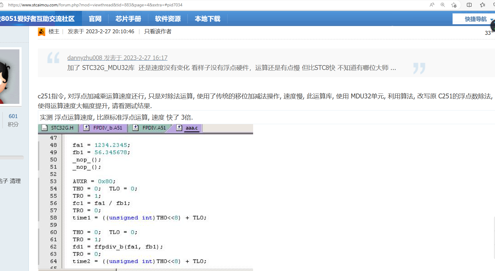

发表于 2023-3-17 13:29:50 | 显示全部楼层
很少人知到的 STC15H,有LQFP44/LQFP32 这2种现货:
这个STC15H2K64S4的速度 36MHz, 同频快STC15速度 一倍
有硬件 MDU16
