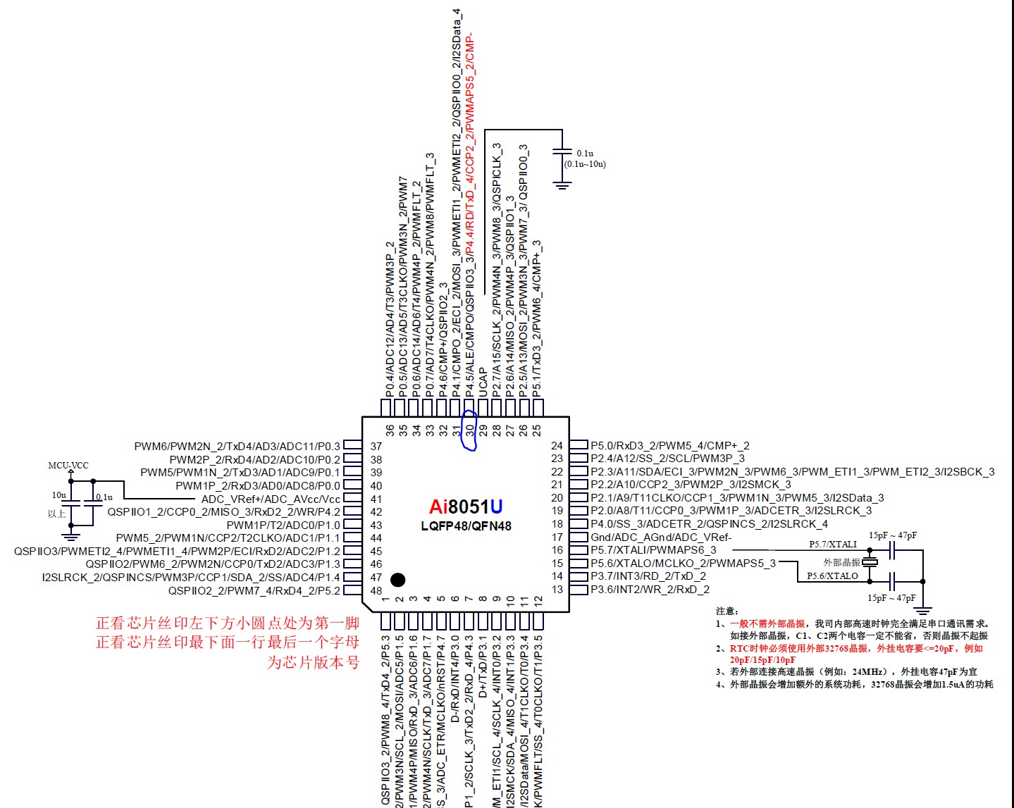

ai8051u的30pin这个管脚到底是P4.4还是P4.5?

两个IO内部连接在一起的,使用其中一个,另一个设置高阻,不能全推挽且电平不同,否则短路

明白了,这个地方资料上没看到有明确的解释,这样就清楚了
