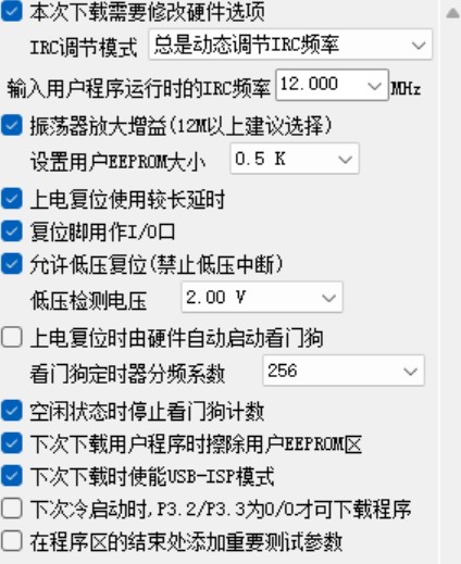

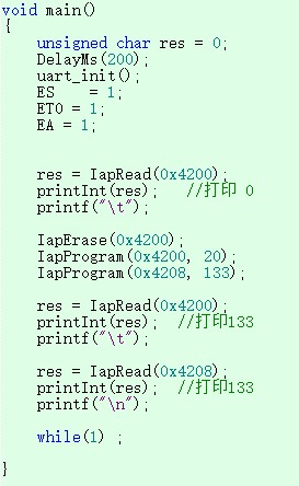

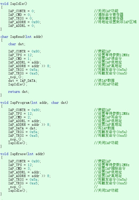

代码是从范例程序copy来的,请问1:为什么数据没有断电保存,2:为什么0x4200读出的数据被4208覆盖了?
用的芯片是STC8G1k17

发表于 2025-1-16 10:35:58 | 显示全部楼层
iap操作的EEPROM地址错误,,,再看看手册

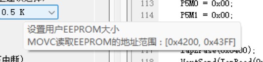

iap操作的EEPROM地址错误,,,再看看手册 截图202501161040587310.jpg 这里显示就是从4200开始,哪里错了,不明白

xinv*** 发表于 2025-1-16 10:54
明白了,IAP方式地址仍然是从0开始,多谢
