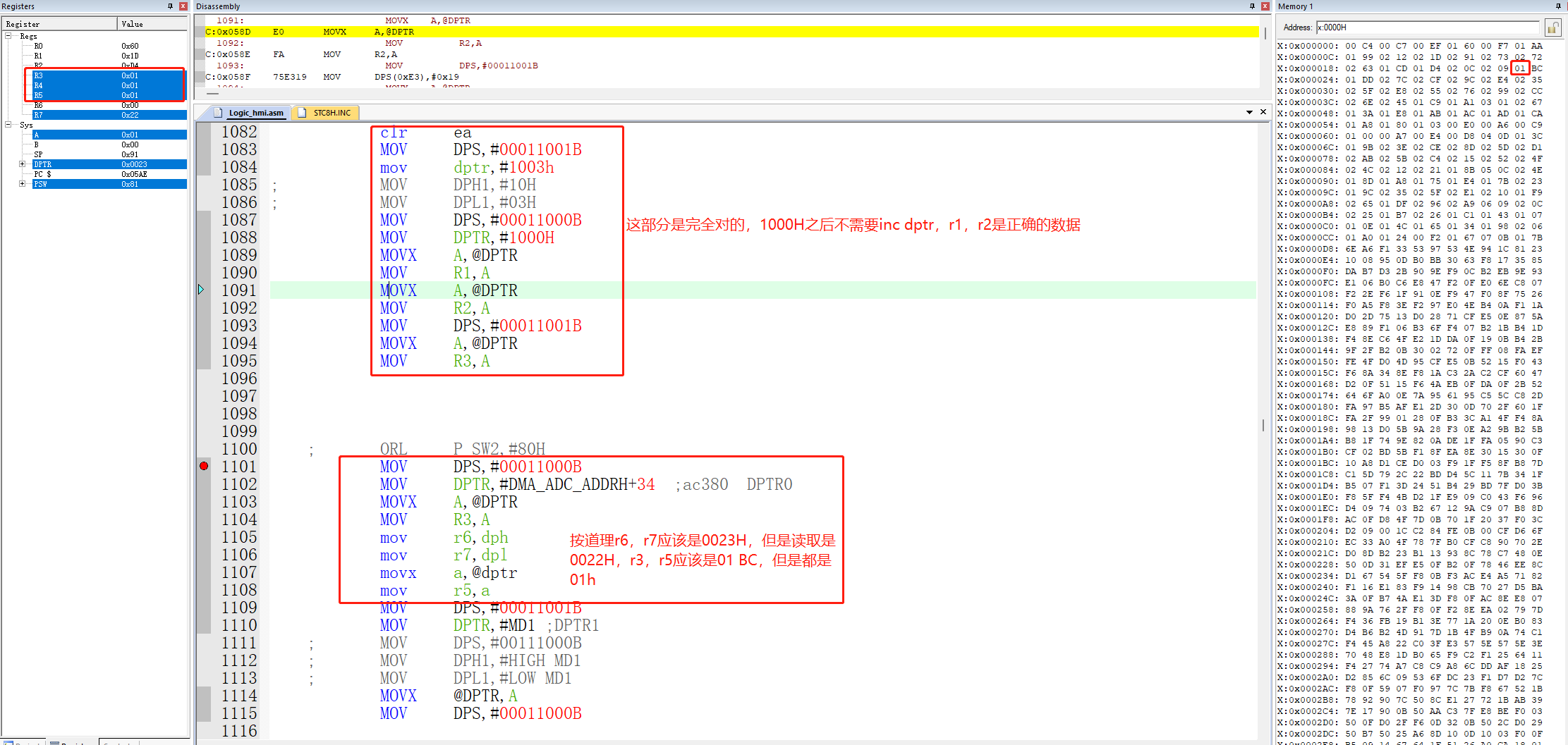

今天用汇编尝试了双dptr,但是都是一头晕,问题都在图片上数据了,不知道是不是没懂它的精华shuai

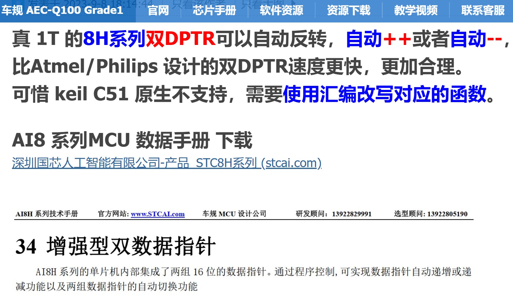

神*** 发表于 2025-1-16 11:50
8H系列双DPTR双数据指针,KEIL C51没原生支持,需要使用汇编来改写对应的函数 - C语言,汇编语言,Proteu ...
这比较尬尴啊,
第一个红框开始一部分使用dptr0,dptr0,dptr1自动inc,正常
第二个红框同样使用dptr0,设置dptr0,dptr1自动inc,就不正常了
都是全速硬件usb仿真,
建议改用管教兼容的 STC32G12K128;或不用 8H8K64U的第二个数据指针  详情 回复 发表于 2025-1-16 12:52
