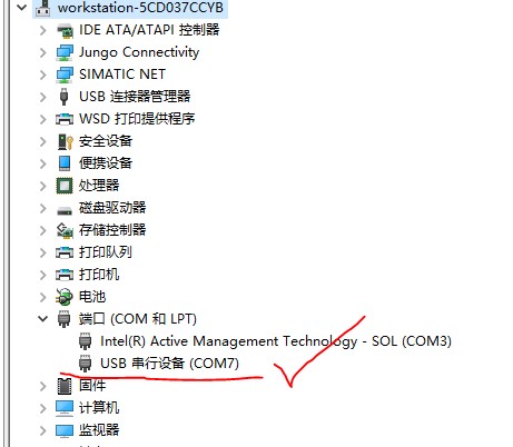

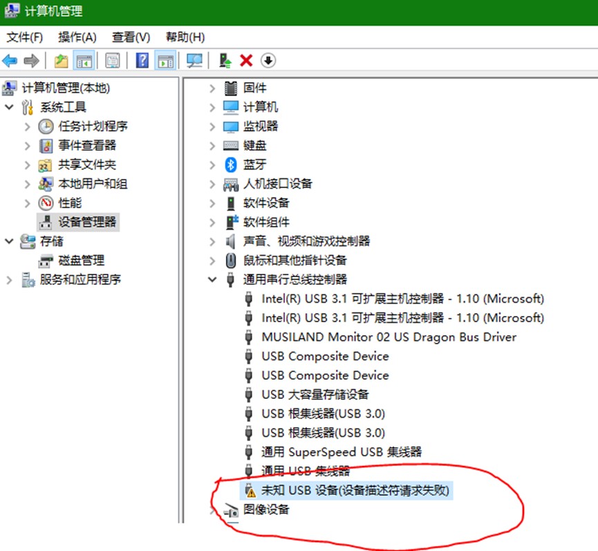

但是可惜的是我按照视频做出来后MCU没能出COM口,也不能实现视频的功能,不知是不是因为板子不同的原因。
下载后系统无法识别。我是USB直连到MCU的P3.0和P3.1R的。上电时按住P3.2开关可以进入USB模式,下载了程序后就不行了,代码也跑不起来。如果不用USB库代码,下载代码后都能正常运行.
1.系统不能正确识别MCU模拟的USB

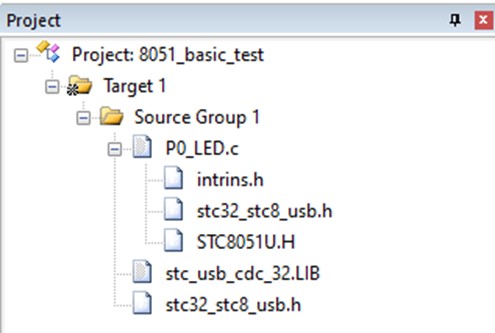

2.以下是项目配置.
3. 代码很简单,就是利用定时器4让P0驱动LED累加亮起来.
