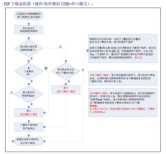

附带学习 基本的程序下载方式
软件:AIapp-ISP V6.94X
根据流程图可以看到既可以串口下载也可以USB口下载 (USB型8051)串口(TXD,RXD)USB口(D+ D-)Ai8051U直接处理

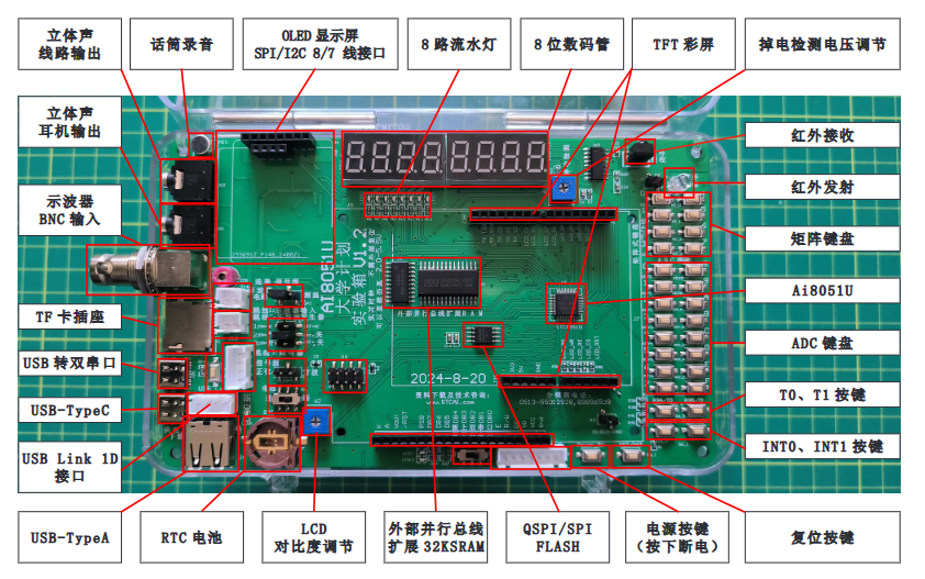

一、AI8051U实验箱 介绍 (组件:系统板、 外壳、 跳线帽)
要点:
正面(从左下角开始顺时针方向解释)
                 1、USB-Type A、USB-Type C 的USB接入
                 2、USB转双串口的串口接入(STC公司自研替换CH340芯片 最高波特率可达10M)
                 3、USB Link 1D STC官方下载、烧录调试工具 接口
                 4、TF卡支持 示波器输入(板载波形调整电容)录、放音接口
                 5、显示屏 OLED SPI I2C 8/7线接口 板载贴片LED(点灯程序 流水灯程序) 8位数码管 TFT彩屏接口(并口)
                 6、掉电检测电压调节
                 7、红外接收、红外发射
                 8、矩阵键盘(4行两列 6个单片机引脚控制8个按键) ADC键盘(8行两列 1个单片机引脚控制16个按键)T0 T1 INT0 INT1独立按键
                 9、MCU Ai8051U LQFP48
                 10、复位按键 电源按键(单片机断电上电)
                 11、Flash(QSPI) 片外数据存储芯片(AIapp-ISP 可以直接写入数据)
                 12、LCD对比度调节电位器
                 13、RTC电池 提供掉点后MCU内部计时器工作电压
                 14、跳线接口 若干

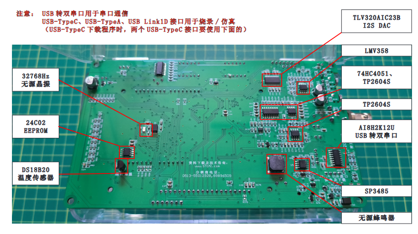

背面(从左上角开始逆时针解释)
                 1、32768Hz无源晶振
                 2、24C02 EEPROM (重要单片机数据存储器)
                 3、DS18B20 温度传感器
                 4、无源蜂鸣器
                 5、SP3485(485协议芯片)
                 6、AI8H2K12U USB转双串口芯片
                 7、(TP2604S)( 74HC4051、TP2604S)(LMV358)(TLLV320AIC23B I2S DAC)后续章节重点介绍

关键步骤:1、按住P3.2 按电源按键并松开 可以发现HID1 USB-Writer 设备
                2、IRC频率选择 (程序源代码main.c 有声明)

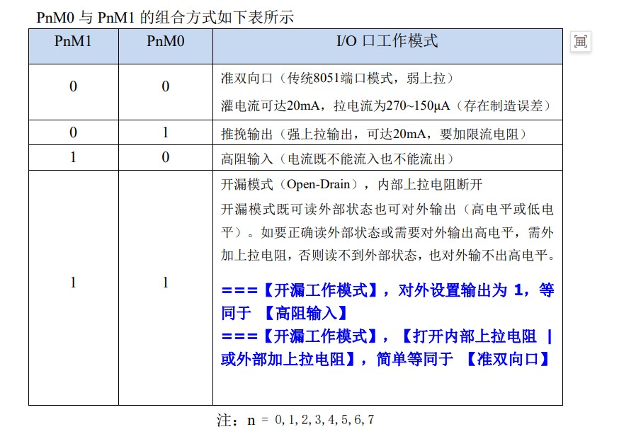

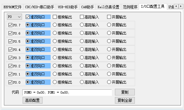

   IO设置可以通过AIapp-ISP 可视化生成代码 复制 粘贴到main.c即可
IO口 四种模式:准双向口 推挽输出 高阻输入 开漏输出  (参考13.2节 IO口模式解释)
   熟悉二进制 十六进制 对数值的表达方式

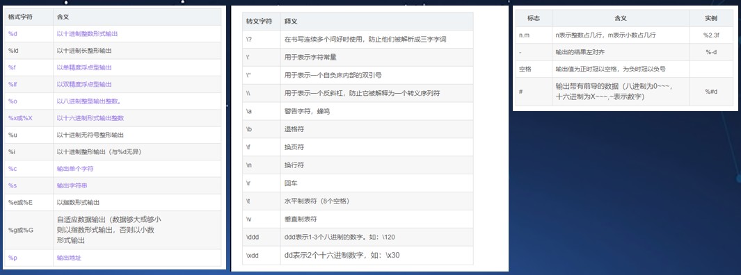

1.C语言 USB-CDC串口之printf函数的实现
    ①stc32_stc8_usb.h中去掉#define PRINTF_HID 前的//注释
    ②printf_hid()的实现
          #define printf  printf_hid
          int printf_hid (const char *fmt, ...);//参数fmt 是格式控制字符串,包含了两种类型的对象:普通字符和转换说明
格式控制符列表:
ASCII字符代码表:

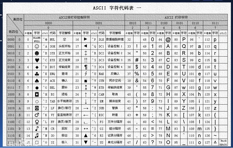

      USB-CDC方式模拟的串口波特率设置任意 实际上是USB口的通讯

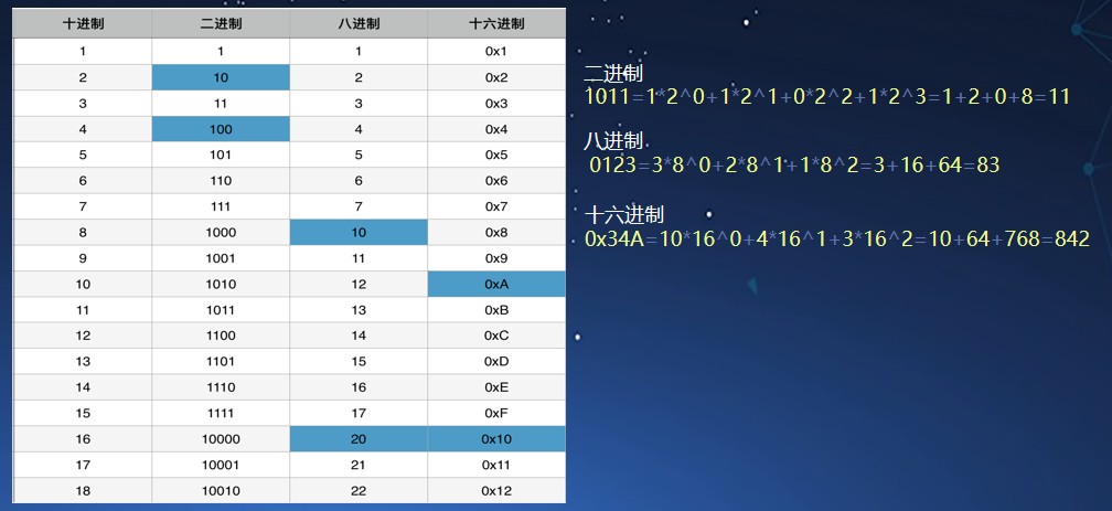

2.数的进制:2进制、10进制、16进制(8进制)

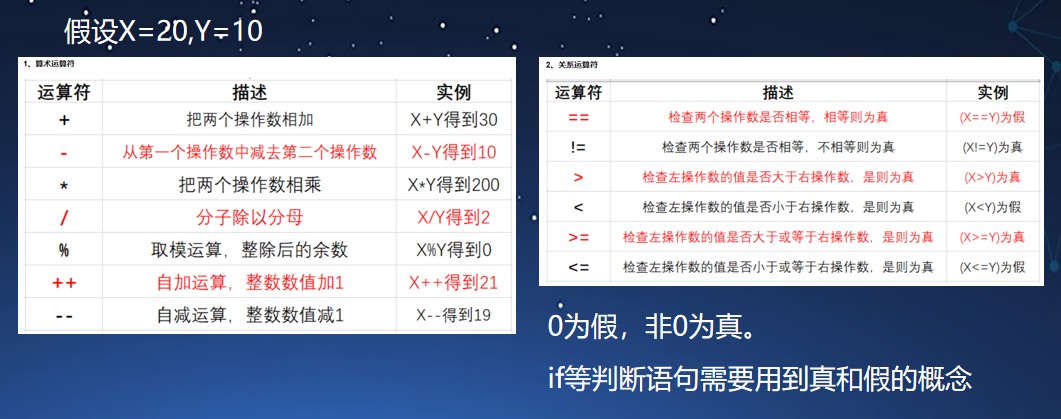

3.数据的基本类型

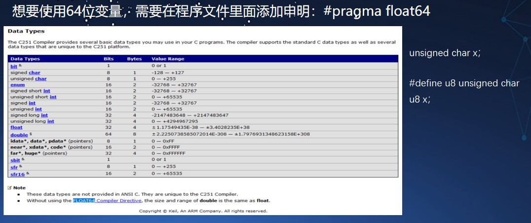

若要使用64位变量 #pragma float64

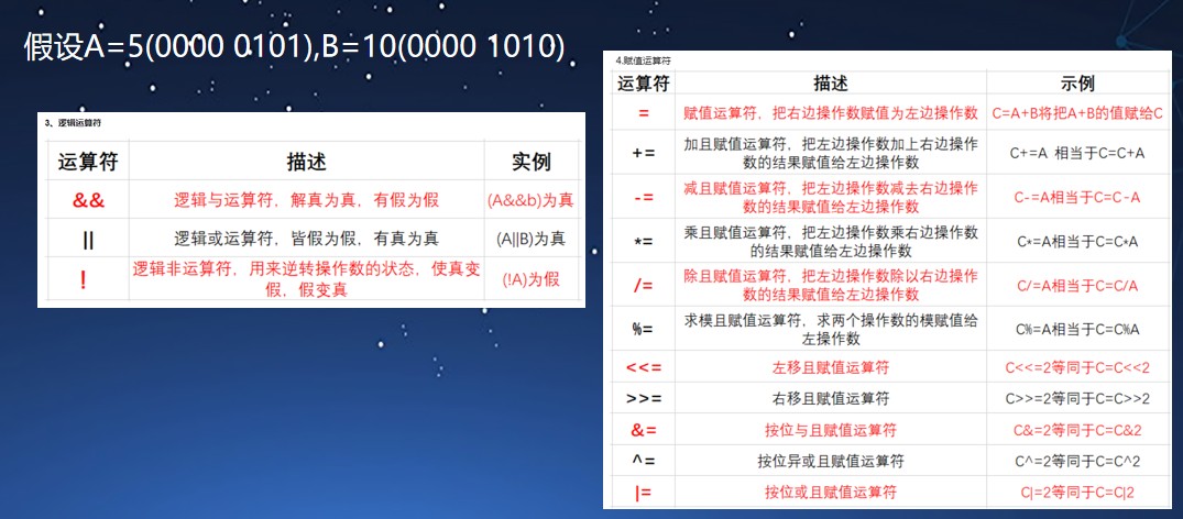

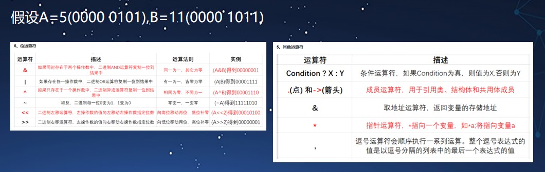

4.C语言常用运算符

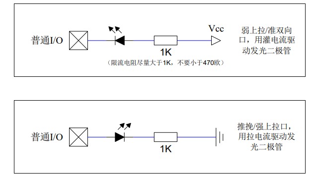

GPIO(General Purpose I/O Ports):通用输入/输出端口。
通俗地说,就是一些引脚,可以通过它们输出高低电平或者通过它们读入引脚的状态-是高电平或是低电平。

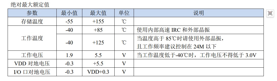

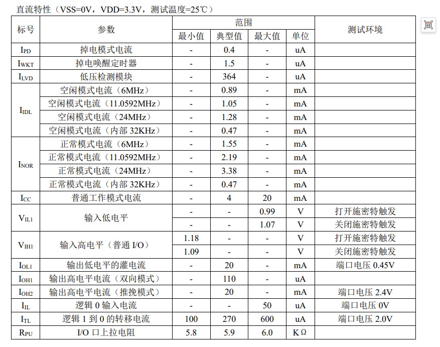

高低电平:
                高电平 输出VCC电压
                低电平 输出GND电压
IO口

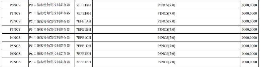

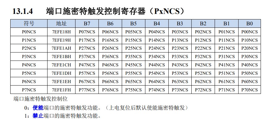

VDD=3.3V时 高电平 低电平 允许范围见下表
施密特触发器相关寄存器设置见下表
按键输入检测
没按下是高电平 按下是低电平 代码中用逻辑运算符“==”判断 1代表高电平 0代表低电平
完成三个任务
任务1:按下P32按钮灯亮,松开P32按钮灯灭;
任务2:按下P32按钮灯灭,松开P32按钮灯亮;
任务3:按一下灯亮,按一下灯灭;
代码如下:

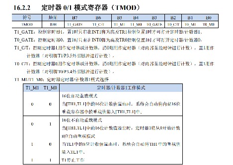

《第七集 定时器中断》学习笔记
“Ai8051U 系列是32位8051 也是优秀的16位机 更是兼容8位机的最强悍的1位机”

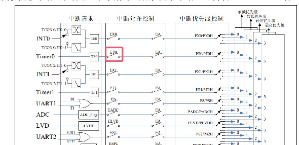

单核MCU,同一时间只能执行一个事情,没有特殊情况不能被打断。
这里就要引入定时器中断
定时器作用:
    (1) 用于计时系统,可实现软件计时,或者使程序每隔一固定时间完成一项操作
    (2) 替代长时间的Delay,提高程序的运行效率和处理速度(可以打断主循环)

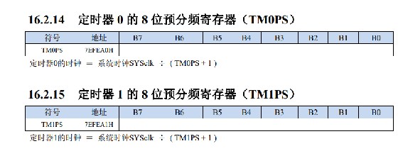

利用AIapp-ISP 定时器计算器 生成代码

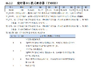

void Timer0_Init(void)                //3秒@24.000MHz        函数定义
        TM0PS = 0x5B;                        //设置定时器时钟预分频 ( 注意:并非所有系列都有此寄存器,详情请查看数据手册 )
        AUXR &= 0x7F;                        //定时器时钟12T模式
        TMOD &= 0xF0;                        //设置定时器模式
        TL0 = 0x3F;                                //设置定时初始值
        TH0 = 0x01;                                //设置定时初始值
        TF0 = 0;                                //清除TF0标志
        TR0 = 1;                                //定时器0开始计时
        ET0 = 1;                                //使能定时器0中断
void Timer0_Isr(void) interrupt 1                //3秒执行一次

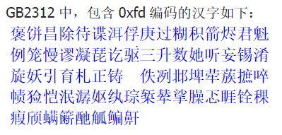

注意\xfd问题 详见 手册 附录J 关于Keil软件中 0xFD 问题的说明
printf("按键按下次数\xfd:%d 次\r\n",(int)count);
        TF0 = 0;                                //清除TF0标志
        TR0 = 1;                                //定时器0开始计时
        ET0 = 1;                                //使能定时器0中断
定时器实现机制:
   TM0PS = 91
   AUXR&=0x7F(12T模式)        /12
   THO-TL0 = 319
定时器计算公式
