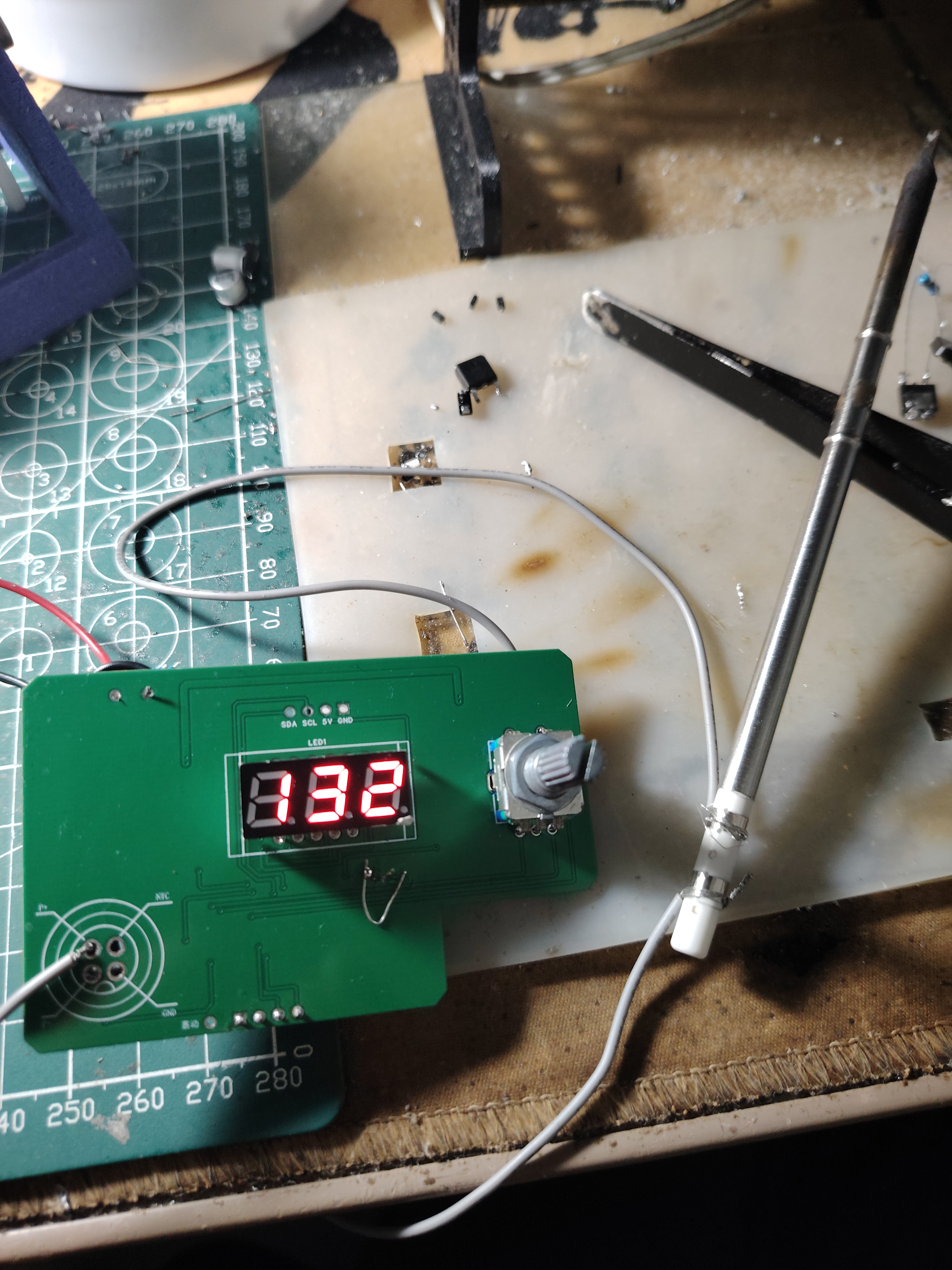

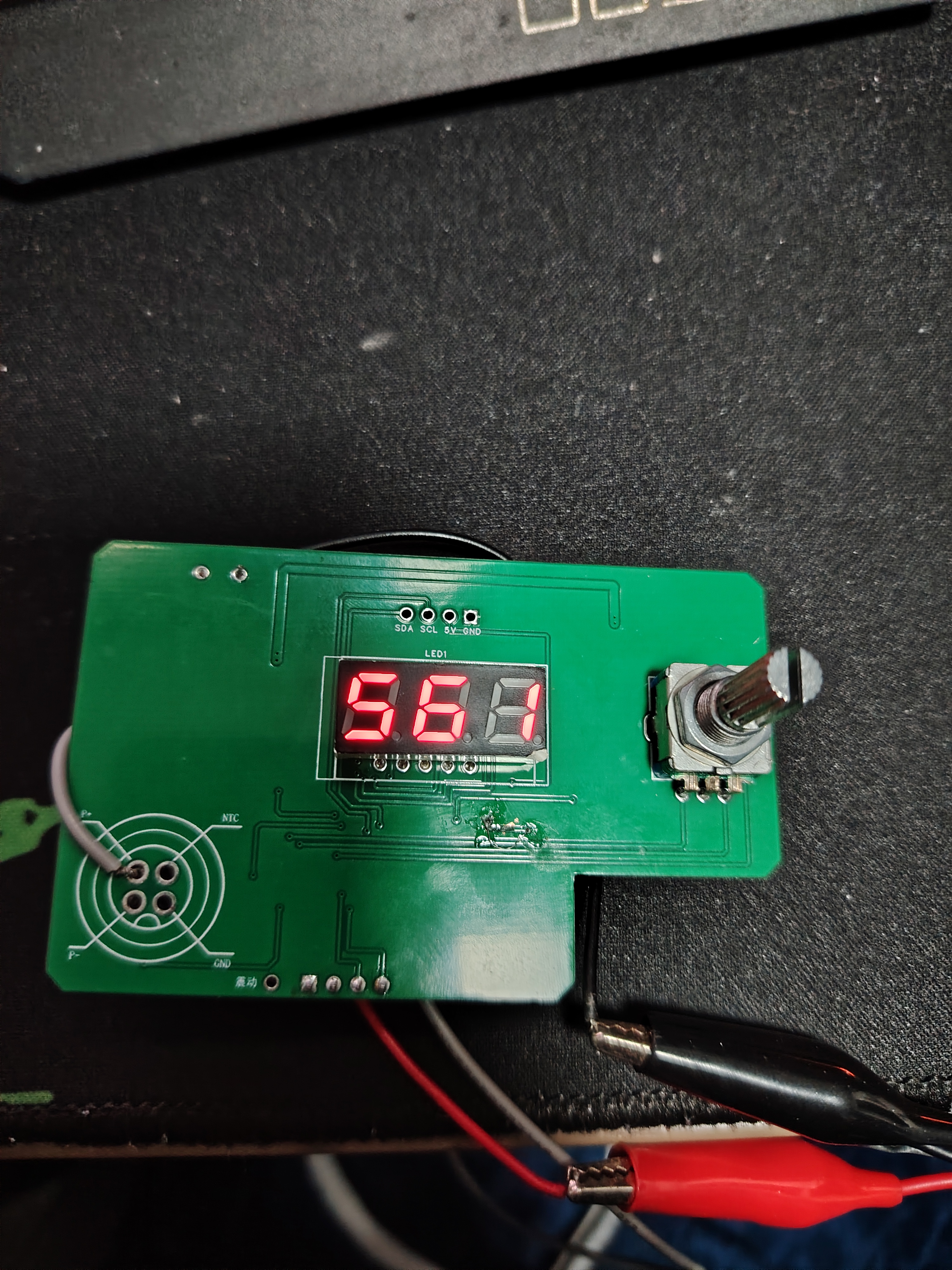

弄了一个晚上都不知道哪里出问题了,死活读不了温度。梁工能不能帮忙瞄一眼。

电路没啥问题,你没接T12烙铁芯?

接了,P+和GND接T12烙铁。还是显示500多,没变化。感觉是热电偶电路问题
关闭输出,万用表测量热电偶放大电路看看是否正常,如果T12等于室温,则放大器输出应该接近0V。  详情 回复 发表于 2026-5-10 22:38

感谢梁工耐心回复。t12正负接反,买的mos有坏的。mos改上拉10k,下拉1k了。现在正常了
